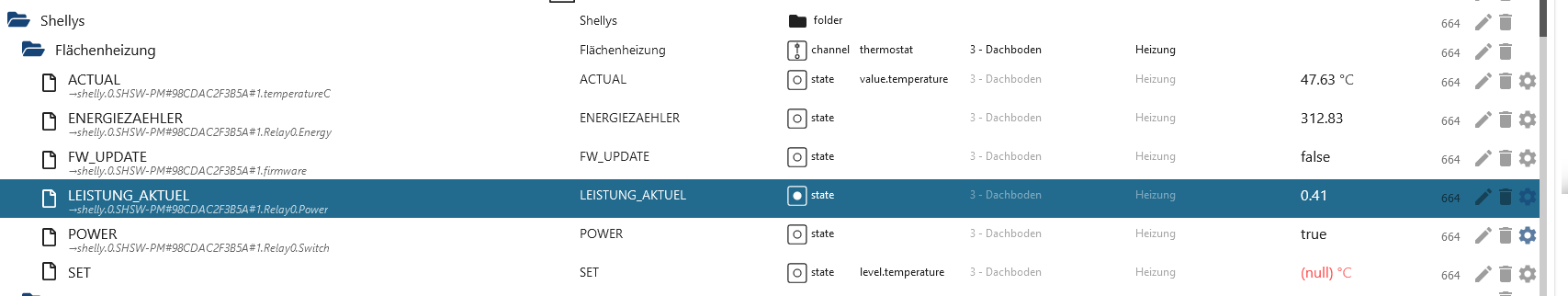

    Mein Problem ist, ich habe 2 Datenpunkte aus einem Aliasgerät in MQTT in publish. Jedoch wird beim MQTT Browser lediglich 1 Topic angezeigt. Also ich habe folgende Topics:
    • alias/0/Shellys/Flächenheizung/LEISTUNG AKTUEL
    • alias/0/Shellys/Flächenheizung/POWER
    Hier ein Screenshot aus der Objekteansicht:

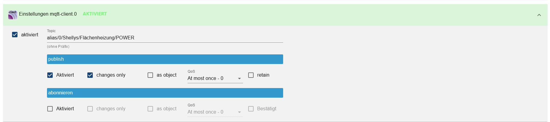

    Einstellungen für den Fuktionierenden Topic:
    Einstellungen für den Topic, der nichts sendet:

            @crunkfx ich musste gerade Feststellen nach intensivem Suchen, ich habe folgende Instanzen zu mqtt:
            • mqtt.0 [MQTT Broker/Client]
            • mqtt-client.0 [MQTT Client]
            Und bei den Einstellungen der Datenpunkte, habe ich nur Einfluss auf mqtt.0. Als ich den mqtt Browser auf alles also Ohne Topic los schickte, habe ich festgetellt, dass der ioBroker alles mögliche mitteilt.
            Zusatzinfo: mqtt.0 verweist auf meinen "alten" MQTT Broker auf meiner Synologie NAS. Nachdem ich den mal etwas näher beleuchtet habe, habe ich gefunden was ich suche. Ich denke ich werde es mal damit versuchen, auf dem ioBroker den mqtt-clienten zu nutzen. Es macht es zwar etwas aufwendiger, da ich dann im ioBroker jeden Topic manuell einpflegen muss, den er "Publishen" bzw. "Subscriben" muss. Aber irgendwie läuft der etwas zuverlässlicher. Zumindest habe ich den Eindruck.
            Ich beobachte das ganze nochmal etwas und gebe in ein paar Tagen noch mal Rückmeldung.
            Michael

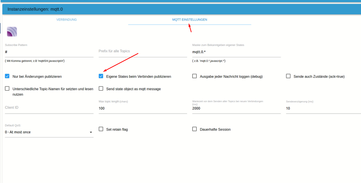

                          oker, den ich brauche nicht alles mögliche an Informationen, die da raus geblasen werden. Ich würde gerne gezielt das raus geben lassen, was ich brauche bzw. was ich haben möchte.
                          Das kannst du ja unterbinden indem du den Haken entfernst:
