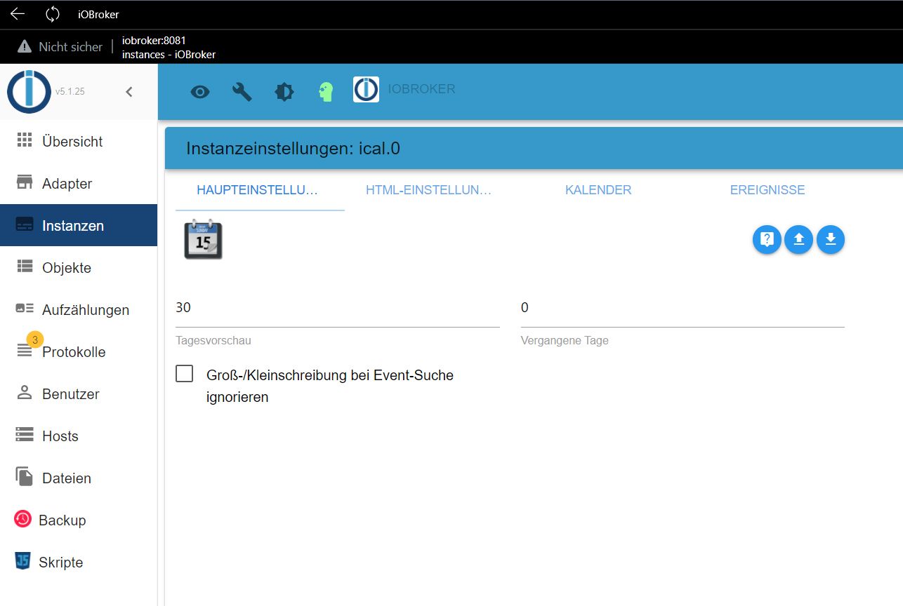

          In trashschedule ist ja nicht viel zu konfigurieren. Nur nen paar Farben, die Instanz...
          ist iCal.0 (der google Kalender "Müllkalender") eingebunden.
          Die Tagesvorschau steht auf 30.
          in ICal ist unter Kalender der Link zum Kalender bei KalenderURL eingetragen. Den Link habe ich in den Kalendereinstellungen kopiert. Außerdem habe ich den Halen bei Öffentlicher Kalender gesetzt. Passwort und Benutzername stehen drinn, obwohl ich fast sicher bin dass das eigentlich nicht nötig sein dürfte, da der Kalender ja öffentlich ist. Wie gesagt die Daten werden ja auch geholt und trashschedule übernimmt die Daten auch, aber eben der eine Tag falsch.

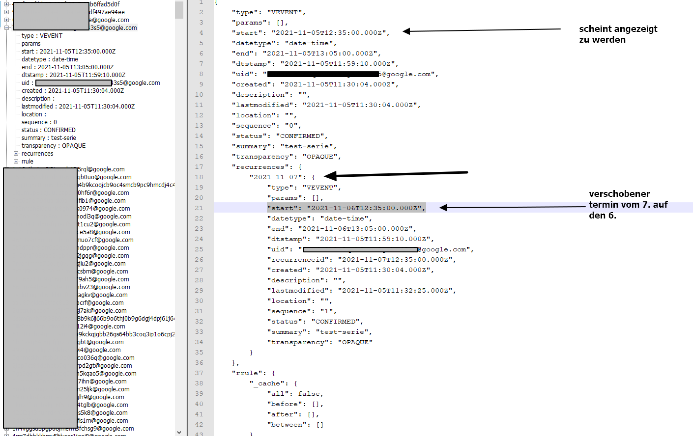

            @slang-0
            Leider wieder nichts zu sehen, nur Nacherzählungen.
            Da wird helfen sehr schwierig, da du nur das erzählen wirst wn das du schon gedacht hat.
            Und da fehlt definitiv etwas.
            @slang-0 sagte in iCal / Trashschedule Daten neu synchronisieren:
            Danach habe ich die Termine, die eben nicht auf dem Serientag stattfinden jeweils um einen Tag verschoben, so dass die Abholtermine wieder passen.
            und dann sollte ical damit ein Problem haben und nicht:
            unter iCal/0/data/text "Heute Wertstofftonne"
            stehen haben, da ical eigentlich den gesamten Kalender ausliest, nichteinen vorformulierten Satz
            Bitte mehr Input!!
            z.B.
            ...und eine ganze Menge mehr zur Identifizierung der "Tonnen"/Termine
            dann müssen auch alle Termine der nächsten 30 Tage in dem ical.0.data.text stehen
            und genau das bezweifle ich
            trashshedule kann nur übernehemen was er geleiefrt bekommt.
            und das würde ich gerne sehen!

                        SLang77S Offline
                        SLang77
                        @Homoran:
                        Leider hatte ich ein paar anstrengende Tage. Daher gehts erst jetzt weiter:
                        Hier die Screenshots:
                        Heute   Bio-Müll
                        In einer Woche   Restmüll
                        19.11.2021   Bio-Müll
                        26.11.2021   Papiermüll
                        29.11.2021   Wertstoffmüll
                        03.12.2021   Bio-Müll
                        @liv-in-sky
                        Wenn das schon immer so ist, ist das aber doch schon immer nen Fehler oder? Warum ist das so?
                        So wie ich das sehe ist der Kontakt zum Google Kalender da. Die Termine werden alle geholt. Auch mein Blockly-Script, das mir eine Mail-schickt wenn eine Mülltonne abgeholt wird funktioniert korrekt.
                        Was ist die Quintessenz jetzt daraus? Fehler war schon immer da und wird, oder kann nicht korrigiert werden? Lösung: Serientermine können nicht verwendet werden, da beim Verschieben die neuen Termine nicht übernommen werden. Oder muss man den Termin in der Serie löschen und dann einen neuen Termin am korrekten Tag erstellen?
                        SLang77S 1 Antwort Letzte Antwort

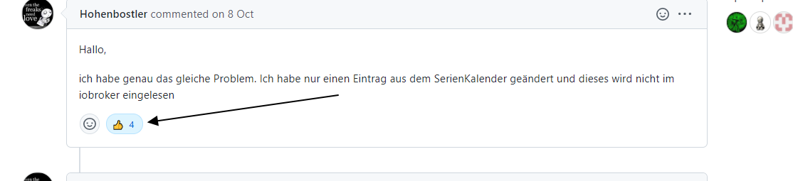

                                liv-in-skyL Offline
                                liv-in-skyL Offline
                                liv-in-sky
                                @apollon77
                                habe gerade gesehen - gibt es schon
                                https://github.com/iobroker-community-adapters/ioBroker.ical/issues/299
                                versprochen - nächstes mal sehe ich gleich in git nach :-(
                                @SLang-0 bitte auch daumen hoch geben - damit das ein wenig gepusht wird

                                    liv-in-skyL Offline
                                    liv-in-skyL Offline
                                    liv-in-sky
                                    @apollon77
                                    ist auch auf git
                                    habe mal die daten angeschaut - hier sieht man was da bekommen wird und was angezeigt bzw angezeigt werden soll
                                    • liv-in-skyL liv-in-sky
                                      @apollon77
                                      ist auch auf git
                                      apollon77A Offline
                                      apollon77A Offline
                                      apollon77
                                      @liv-in-sky Dann ist das ggf eher ein Bug in node-ical wert weil ich würde erwarten das dort start angepasst wird
                                      • SLang77S Offline
                                        SLang77S Offline
                                        SLang77
                                        @liv-in-sky sagte in iCal / Trashschedule Daten neu synchronisieren:
                                        @apollon77
                                        Mache ich gerne. Leider weiß ich nicht wo wie man einen Daumen hoch gibt.
                                        bahnuhrB liv-in-skyL 2 Antworten Letzte Antwort
                                        • SLang77S SLang77
                                          @apollon77
