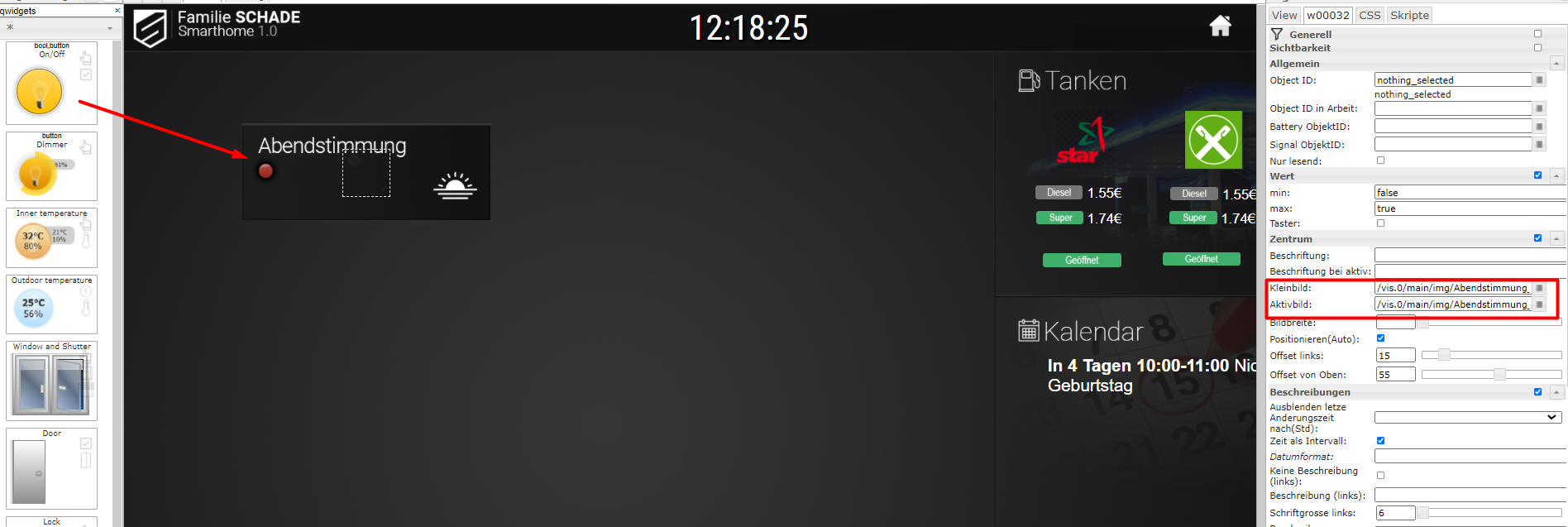

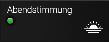

    ich erstelle gerade meine neue Visualisierung. Diese soll angelehnt an die "GIRA Quad Visu" sein. Nun würde ich gern eigene Buttondesigns nutzen. Gibt es ein einfaches Workaround dies umzusetzen? Ich habe jetzt was vorbereitet, einmal eingeschaltet und einmal ausgeschaltet:
    Danke im Voraus und liebe Grüße

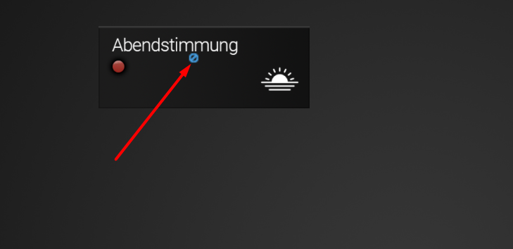

      Okay, ich hab's hinbekommen.
      Leider hab ich noch folgendes Problem. Es wird immer folgendes blaues Icon angezeigt:
      Kriege ich das noch irgendwie weg?

        @overfl0w sagte in Eigener Button (Design / Aussehen) in VIS:
        ein transparentes Bild als Dummy nehmen

          @sigi234
          Wo finde ich den Pfad des dummys?
            @sigi234
            Hab es dir hochgeladen, bitte via Dateimanger nach vis.0 hochladen.

              @sigi234
              Hab ich gemacht. Leider ohne Erfolg. Braucht das PNG noch nen bestimmten Namen oder muss ich das irgendwo bekannt machen?
                @sigi234
                Danke schonmal!
                Stell das Widget mal rein
                Warum hat dein Widget keine Objekt ID?

                  @sigi234
                  Die Objekt ID hätte ich später verknüpft. Oder liegt es daran?
                    Ja

                      @sigi234
                      Okay, danke. Teste ich sofort sobald ich zuhause bin. Hab hier nur meine Sandbox und keine States die ich dort nehmen könnte zum testen. :)
                        @sigi234
                        Dann brauchst du das Transparente Widget ja nicht.
