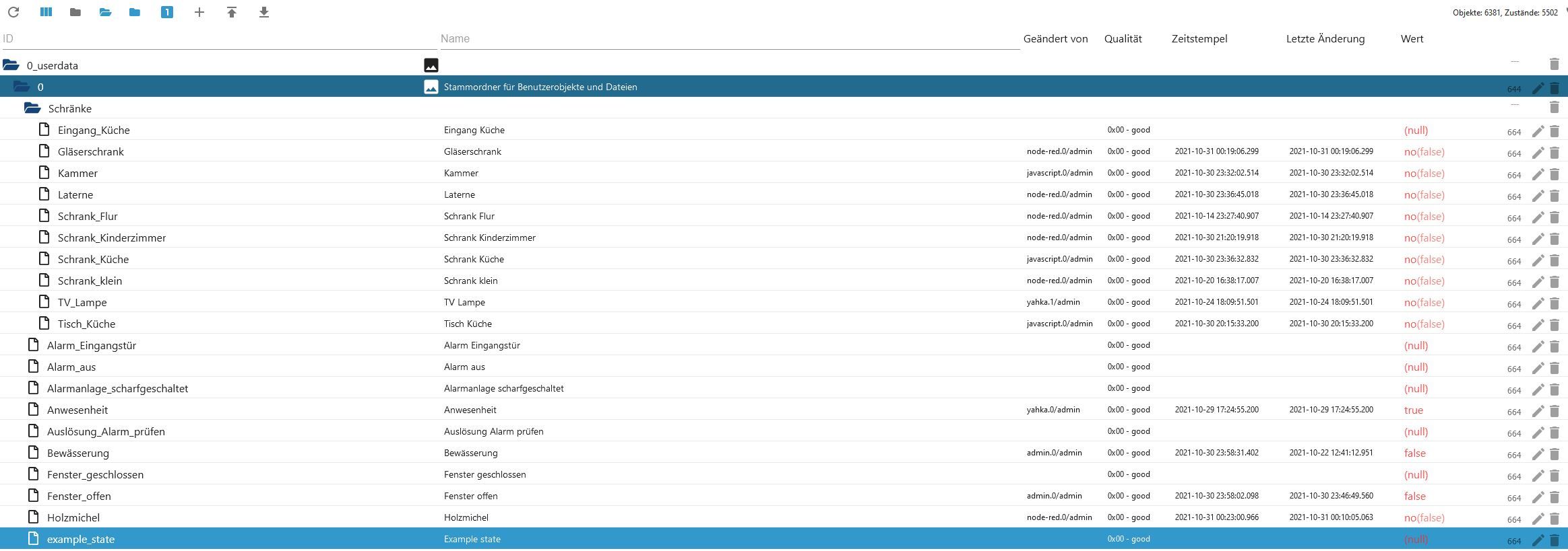

    eigentich dachte ich, ich hätte ein funktionierendes System und weiß was ich mache. Jedoch habe ich gerade wieder einen Pfeil im Kopf und weiss nicht weiter.
    Ich steuere meine Funksteckdosen (ja, Funk) über den CUL Adapter, Node-Red und Alexa.
    Eigentlich alles ganz einfach. Datenpunkt anlegen, Verknüpfung über Node-Red zu Alexa und über ein Blocky steuere ich den Datenpunkt.
    Alle Geräte laufen und lassen sich steuern. Jetzt ist ein neues dazu gekommen. Es heisst Holzmichel. Eine alte Figur mit einer Lampe in der Hand, die ebenso über eine Funksteckdose angeschlossen wird. Node-Red an Alexa läuft. Blockly läuft. Ich hänge beim Datenpunkt. Erstmal --->
    1. Bekomme ich ihn nicht in den Ordner Schränke - da sollte er hin
    2. Schaltet er nicht. Sage ich Holzmichel an, sendet er in Node-Red grundsätzlich ein false, obwohl ich da alles aus den vorherigen Objekten kopiert und angepasst habe.
    Es liegt am Datenpunkt....und ich weiss einfach nicht mehr, wie ich den genau erstelllt habe.

      @marko1974 Mit Alexa kann ich Dir nicht helfen. Warum Du unter Schränke keinen DP erstellen kannst - liegt an dem Admin5.
      Der DP Schränke hat kein Objekt.
      Gehe einfach so wie gerade markiert auf das 0 und erstelle Schränke nochmal (den bestehenden DP nicht löschen) - dieses Mal als Verzeichnis. Dann kannst Du unter Schränke wieder neue DP anlegen.
      Marko1974M 1 Reply Last reply

        @mickym ah super. Das ist dann wohl etwas tricky. Zu 2. kannst du mir nichts sagen?
