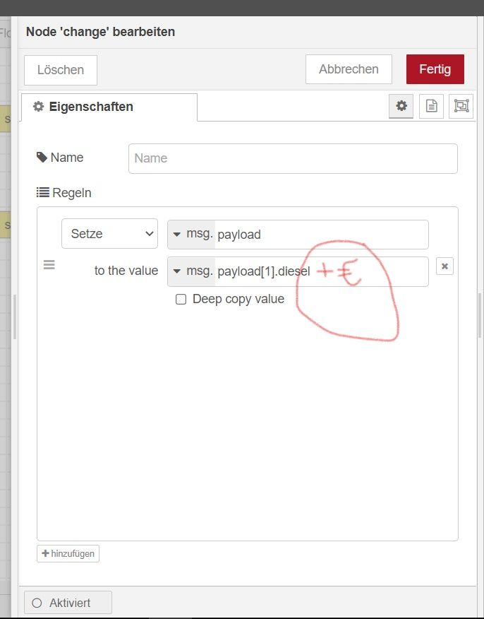

    Ist das überhaupt möglich? Habe schon einiges ausprobiert bekomme es aber nicht hin.

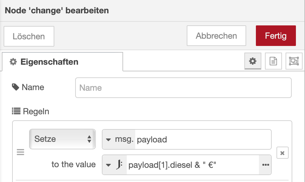

      @noah3112 Wenn payload[1].diesel eine Zahl ist, kannst du das so machen:
      Ist payload[1].diesel bereits ein String, dann so:
      Reiner

          @rewenode Super das hat funktioniert...Vielen Dank!
          Wo finde ich eigentlich solche Infos? Bin seit gestern am verzweifelt am suchen. Vielleicht habe ich auch die falschen Fragen an Google gestellt ;-)

            @peterfido Danke für die Antwort. Mir ging es ehrlich gesagt darum wie ich das Ganze mit der change node lösen kann. Die Antwort von rewenode hat mich zum Ziel gebracht.

              @noah3112 Das ist JSONata Syntax. Detaillierte Infos inkl. einer Online-Site zum testen findest du hier: https://jsonata.org
              Das lohnt sich bei der Arbeitet mit node-red unbedingt, weil JSONata von node-red in immer mehr nodes nativ unterstützt wird.
              P.S. Bezüglich der "reinen Anzeige" hat @peterfido unbedingt recht!
