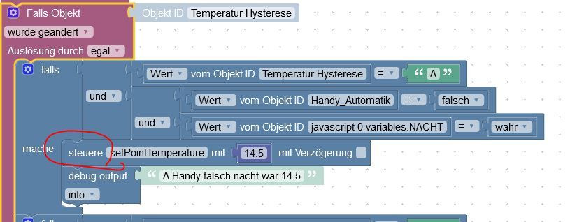

            liefere gern den problemteil aus dem Blockly nach ... ist aber nichts Welt bewegendes. Anstatt steuere hatte ich aktuallisiere verwendet. meine Blindheit kam daher das das Blockly bei mir schon ein paar Jahre mit den Max Kompunenten lief und dort aktuallisiere ging A.JPG

              @lieggie sagte in IObrocker > Homematic Datenübertragung geht nicht...Erledigt:
              klar, aber das hätte man dann sehen können.
              Hat leider nicht jeder eine Deluxe Version der Glaskugel, so wie Paul sie hat
              das wundert mich allerdings sehr.
              Der Unterschied zwischen aktualisiere und steuere ist der so genannte ACK-Flag.
              steuere schickt den Befehl mit ACK=false.
              Der Adapter horcht auf - führt die Aktion aus und setzt den Flag suf true (= Aufgabe erledigt)
              Wenn du "aktualisiere" nutzst, wird der ACK-Flag direkt =true (erledigt) gesetzt und ein Adapter sollte jetzt keine Veranlassung mehr haben etwas zu tun
              Das Forum freut sich über eine Spende. Benutzt dazu den Spendenbutton im Header. Danke!
              L 1 Reply Last reply
