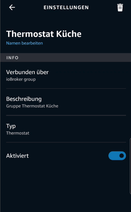

        Keine Ahnung wo der Wert her kommt.
        Ich hab das Gerät als Alias angelegt da steht folgendes.
        Beim Original Objekt steht

                Also das Thermostat ist ja in der Küche und ich habe um diese Zeit gesagt Alexa schalte Küche aus.
                  @sandro_gera sagte in hm-rpc Fehlermeldung im Log:
                  dann such mal da weiter

                    Was anderes in in den Sprachaufzeichnungen von alexa für diese Uhrzeit oder kurz davor bzw danach nicht zu finden.

                      Du hast recht. Der Fehler hängt mit meinem Sprachbefehl zusammen ich habe jetzt mal gesagt das Alexa das Esszimmer ausschalten soll und schon kam die Fehlermeldung für die Thermostate im Esszimmer.
                      Nun ist nur die Frage wie ich das verhindern kann.

                          Ich habe sowohl im IOT-Adapter als auch in der Alexa App den Geräten die Funktion zugeordnet.
                          createAlias('hm-rpc.0.000A1A49A53F7A.1.SET_POINT_MODE'/*HmIP-eTRV-2 000A1A49A53F7A:1 SET POINT MODE*/, 'Temperaturen.Bad.Temperatur_Bad_Heizprofil', undefined, 'funcHeating', undefined, undefined, undefined, 'Bad-Heizprofil', undefined, 'per Script erstellt', undefined, undefined, undefined, undefined)
                          createAlias('hm-rpc.0.000A1A49A536FD.1.ACTUAL_TEMPERATURE'/*HmIP-eTRV-2 000A1A49A536FD:1 ACTUAL TEMPERATURE*/, 'Temperaturen.Kueche.Temperatur_Kueche', undefined, 'temperaturen_alias', 'number', 'Math.round(val * 10) / 10', undefined, 'Küche', 'value.temperature', 'per Script erstellt', undefined, undefined, '°C', undefined)
                          createAlias('hm-rpc.0.000A1A49A536FD.1.SET_POINT_TEMPERATURE'/*HmIP-eTRV-2 000A1A49A536FD:1 SET POINT TEMPERATURE*/, 'Temperaturen.Kueche.Temperatur_Kueche_Sollwert', undefined, 'funcHeating', 'number', undefined, undefined, 'Küche-Sollwert', 'level.temperature', 'per Script erstellt', undefined, undefined, '°C', undefined)
                          Vielleicht hab ich ja irgendwo einen Fehler gemacht?

                                          Ich nehm die jetzt aus dem jeweiligen Raum raus. Allerdings finde ich nicht das das die richtige Lösung ist.
                                          Ich hoffe das jemand meinen Post ließt der eine ähnliche Konfiguration wie ich in Verwendung hat.
                                          Das Problem ist auch, dass mir die Thermostate nur als Gruppe in der alexa App angezeigt werden. Das bedeutet ich kann in der alexa App die Temperatur nicht verstellen. Ich kann die Thermostate nur per Sprache steuern.
