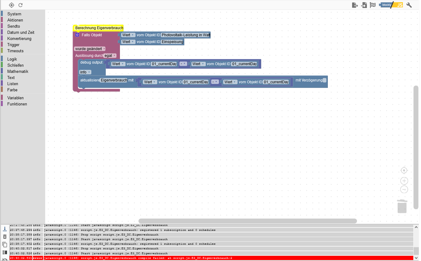

    ich bin gerade dabei ein Blockly für den Eigenberbrauch zu erstellen.
    Leider funktioniert das nicht so, wie ich mir das Vorstelle:
    Zur Info:
    Der erste Wert 01_currentDay ist ein DP vom sourceanalytix Adapter, der die PV-Produktion ermittelt.
    Der zweite Wert 01_currentDay ist ein DP vom sourceanalytix Adapter, der die Einspeisung ermittelt.
    Leider läuft das Blockly so nicht...hat jemand ne Idee?

      @hans_m sagte in Berechnung Eigenverbrauch:
      Wert von Objekt ID als Trigger geht nicht.
      Entweder die Bausteine weg und direkt rein klicken, oder den Baustein Objekt ID als Trigger verwenden.

        @dslraser und wieder was gelernt als newbie....funktioniert jetzt!
        Vielen Dank
