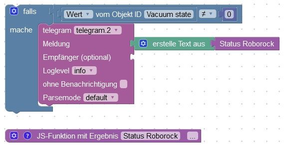

    @schlumpf sagte in Übernahme Wert/Text aus Objekten in Skripten:
    Und wie mach ich das wenn das Skript komplett auf Blockly aufbaut?
    wenn du was steuern willst muss ack= false sein, dann nimmst du den steuere Block
    bei aktualisieren von eigenen Datenpunkten mit aktualisiere ist ack=true

    Gibt es beim "Weiterverwenden" der Datenpunkte dann Unterschiede ob mit "steuere" oder "aktualisiere"? Sprich wenn ich durch ein Skript den Datenpunkt mit true aktualisiere und diesen als Trigger nutze für nen anderes Skript.
    Die Trigger für weitere Skripte bleiben bei "wurde geändert" und man muss nicht "wurde aktualisiert" verwenden?
      nur wenn du im Trigger auswählen würdest "(nicht) bestätigt". Meistens nimmt man da aber "egal"
