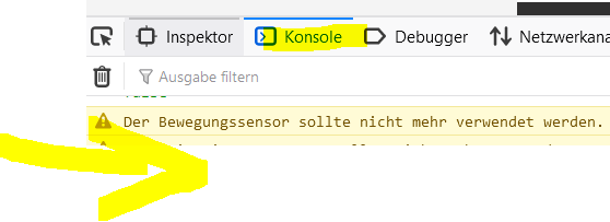

        Es erscheint nur "Verbinde mit dem Server" und "Lade Werte".
        mit F12 in die Browserkonsole

          @glasfaser sagte in VIS Index Ansicht nicht mehr sichtbar:

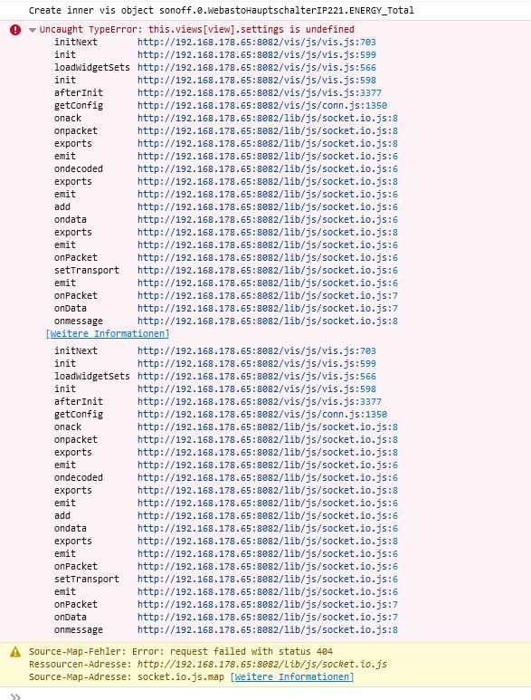

          Habe ich geöffnet, dort stehen alle sonoff.adapter Geräte aufgelistet.
          Am Ende werden Errors aufgelistet
          Uncaught TypeError: this.views[view].settings is undefined
              initNext http://192.168.178.65:8082/vis/js/vis.js:703
              init http://192.168.178.65:8082/vis/js/vis.js:599
              loadWidgetSets http://192.168.178.65:8082/vis/js/vis.js:566
              init http://192.168.178.65:8082/vis/js/vis.js:598
              afterInit http://192.168.178.65:8082/vis/js/vis.js:3377
              getConfig http://192.168.178.65:8082/vis/js/conn.js:1350
              onack http://192.168.178.65:8082/lib/js/socket.io.js:8
              onpacket http://192.168.178.65:8082/lib/js/socket.io.js:8
              exports http://192.168.178.65:8082/lib/js/socket.io.js:8
              emit http://192.168.178.65:8082/lib/js/socket.io.js:6
              ondecoded http://192.168.178.65:8082/lib/js/socket.io.js:6
              add http://192.168.178.65:8082/lib/js/socket.io.js:6
              ondata http://192.168.178.65:8082/lib/js/socket.io.js:6
              onPacket http://192.168.178.65:8082/lib/js/socket.io.js:6
              setTransport http://192.168.178.65:8082/lib/js/socket.io.js:6
              onPacket http://192.168.178.65:8082/lib/js/socket.io.js:7
              onData http://192.168.178.65:8082/lib/js/socket.io.js:7
              onmessage http://192.168.178.65:8082/lib/js/socket.io.js:8
