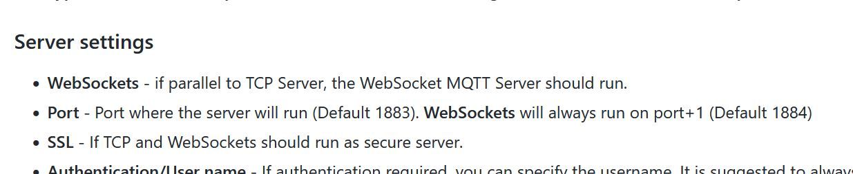

              @c3b
              Ich glaube die Antwort auf die Ports 1886 und 1887 liegt hier:
              Das werde ich mir noch einmal genauer ansehen.

                crunchipC Abwesend
                crunchipC Abwesend
                crunchip
                @c3b sagte in Shelly MQTT mit Shelly-Adapter oder MQTT-Adapter ?:
                richtig, deswegen müssen immer ein Port dazwischen frei sein
