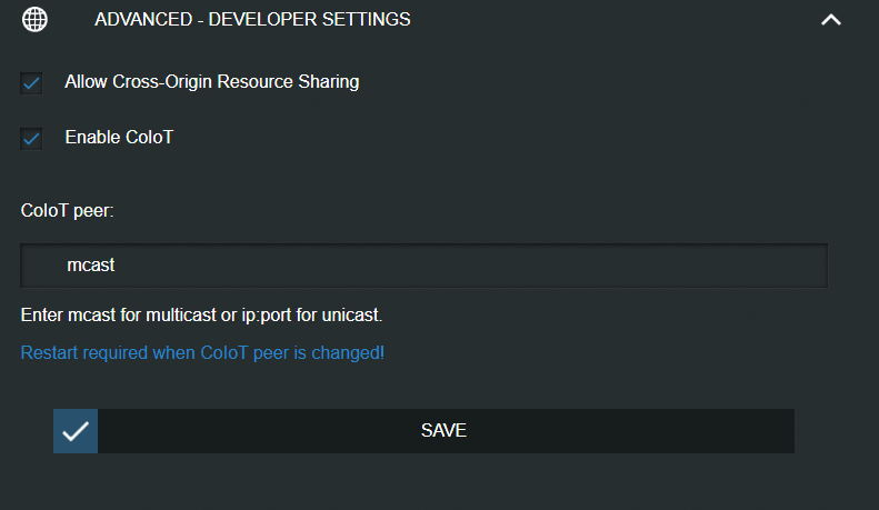

            Timee
            Hier meine Einstellungen, mit denen nun alles funktioniert.
            • T Timee
              crunchipC Abwesend
              crunchipC Abwesend
              crunchip
              @timee und im Adapter auf coap? oder zufällig mqtt an und auch im shelly mqtt mit aktiv?
