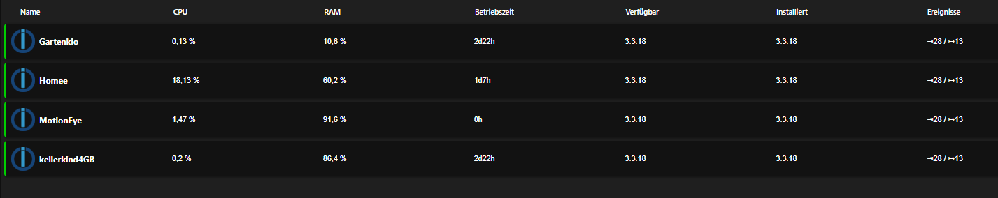

            @thomas-braun Was mache ich nun mit MotionEye?

                  So ich habe jetzt die Rechte bei MotionEye geändert um die Datei iobroker.json von Kellerkind rüber zu kopieren.
                  Jetzt scheints aktuell wieder zu gehen!
