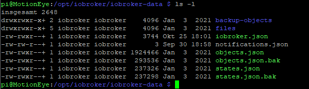

        @thomas-braun sorry
        pi@MotionEye:/opt/iobroker/iobroker-data $ ls -l
        insgesamt 2648
        drwxrwxr-x+ 2 iobroker iobroker    4096 Jan  3  2021 backup-objects
        drwxrwxr-x+ 5 iobroker iobroker    4096 Jan  3  2021 files
        -rw-rwxr--+ 1 iobroker iobroker    3744 Okt 25 18:01 iobroker.json
        -rw-rw-r--+ 1 iobroker iobroker       3 Sep 30 18:58 notifications.json
        -rw-rwxr--+ 1 iobroker iobroker 1924466 Jan  3  2021 objects.json
        -rw-rwxr--+ 1 iobroker iobroker  293536 Jan  3  2021 objects.json.bak
        -rw-rwxr--+ 1 iobroker iobroker  237326 Jan  3  2021 states.json
        -rw-rwxr--+ 1 iobroker iobroker  237298 Jan  3  2021 states.json.bak

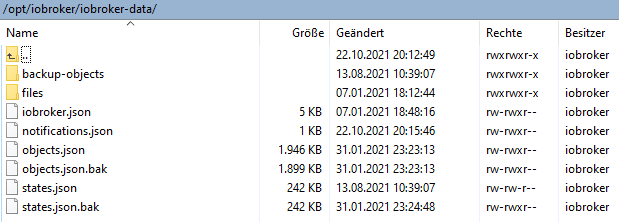

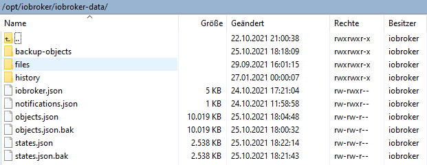

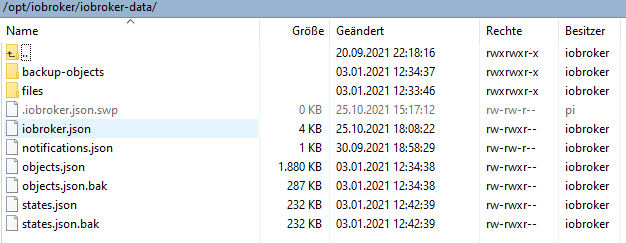

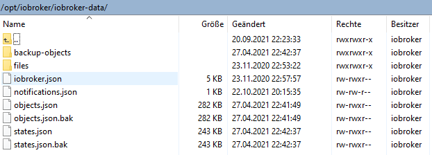

            @sms als Vergleich
            Master Homee:
            Slave MotionEye: <- Slave der nicht mehr funktioniert
            Slave Kellerkind4GB:
            Slave Gartenklo:
            • SMSS SMS
              @sms als Vergleich
              Master Homee:
              Slave Gartenklo:

              @sms sagte in Slave meldet sich nicht mehr:
              Auf dem Host MotionEye sieht man ja auch ganz gut die kaputte Datei. objects.json und objects.json.bak sind deutlich unterschiedlich groß.
