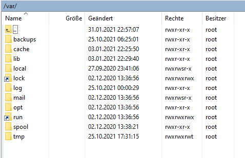

      @thomas-braun da soll ich jetzt nach was großem Suchen?
      • SMSS SMS
        #64
        @sms
        Das wird dir doch da sehr deutlich angezeigt, wo sich der Kram befindet.
        SMSS 1 Antwort Letzte Antwort
          @sms

          @thomas-braun OK, hab ein Video mit über 9GB gefunden
          Das habe ich jetzt gelöscht und die Datei iobroker.json konnte ich jetzt auch editieren.
