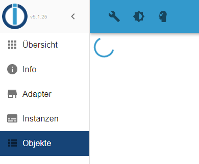

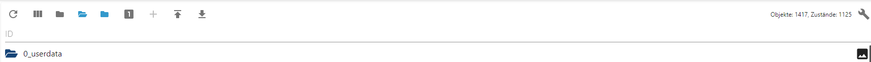

      Hallo
      Habe bei mir keine Möglichkeit in Objekte Datenpunkte/Ordner zu löschen bzw zu editieren, man sieht auch keinen Wert der datenpunkte
      wenn ich auf die alte Benutzeroberfläche umschalte ist wieder alles so wie es sich gehört.
      umschalten auf Experte bringt keine besserung

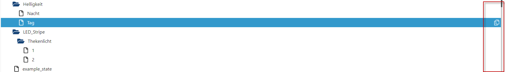

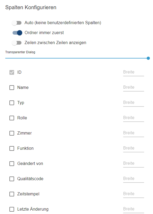

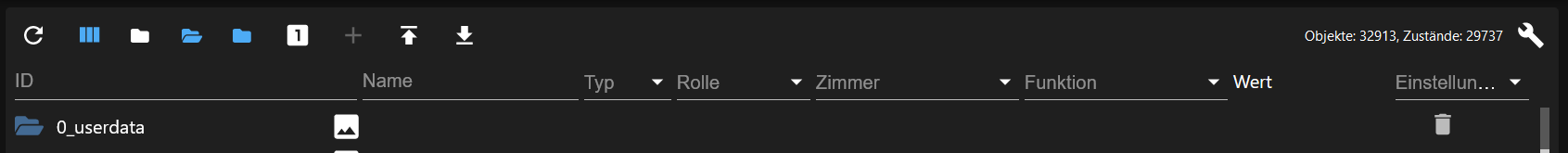

        Zeige mal die Leiste oben , kann man bei dir leider nicht erkennen .
        Hier , wie es Aussieht :
        hast du hier etwas verstellt :
        F 2 Replies Last reply Reply Quote 1
        • F
          Farmer-cb @Glasfaser last edited by Farmer-cb
          @glasfaser
          Das War es 😖
          Umgestellt und schon funktioniert es😊 👏

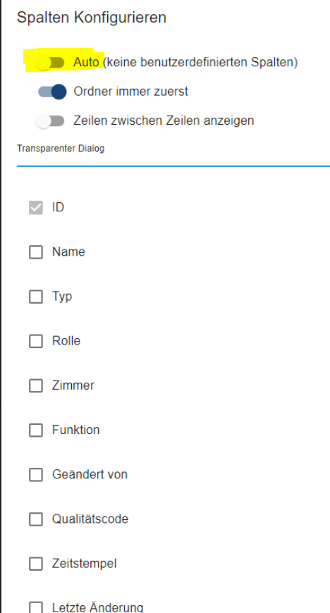

          • Homoran
            Homoran Global Moderator Administrators @Farmer-cb last edited by
            @farmer-cb sagte in Anzeigeprobleme neue Benutzeroberfläche Admin 5:
            wie hoch ist denn deine Auflösung am PC?
            F 1 Reply Last reply Reply Quote 0

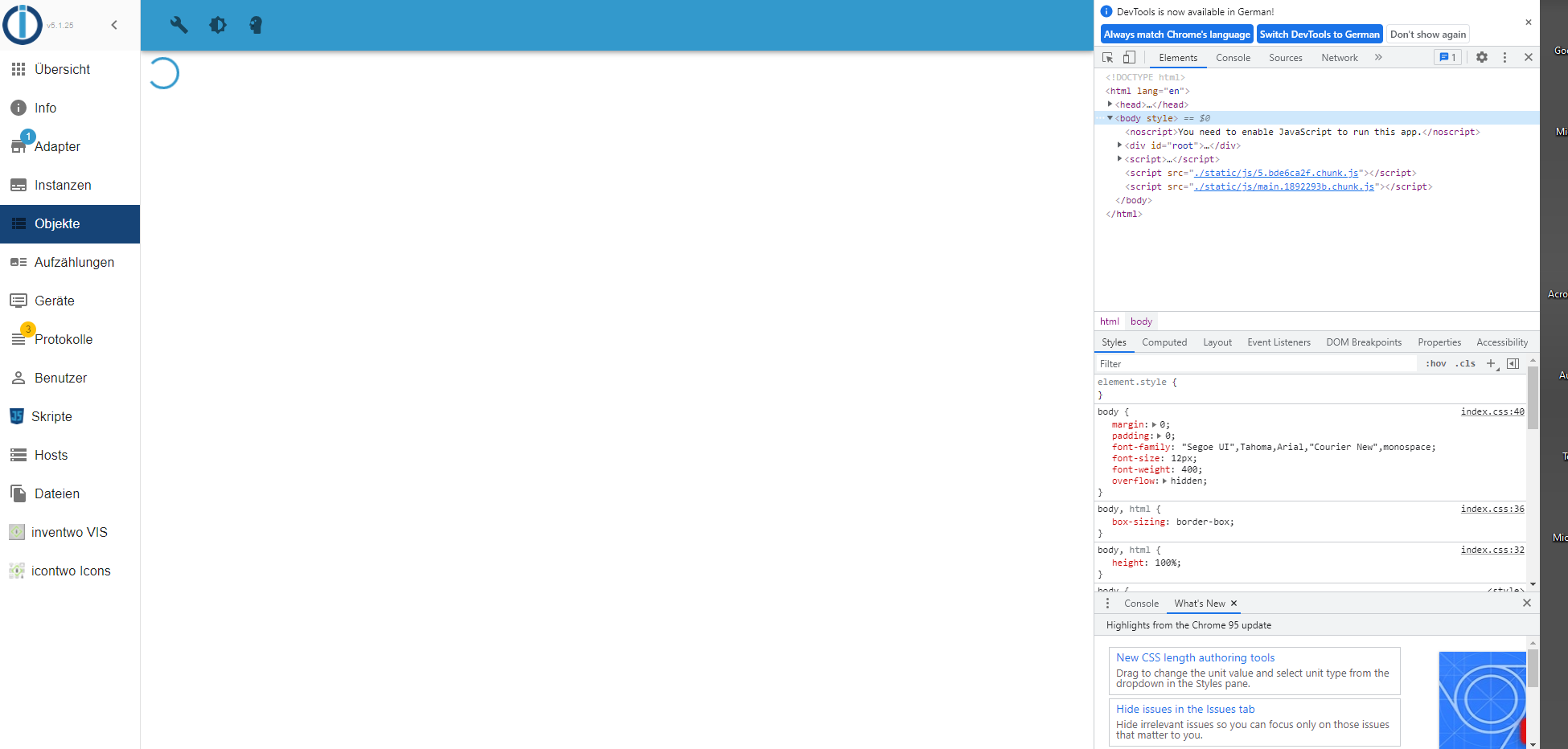

                    • Glasfaser
                      Glasfaser @Homoran last edited by Glasfaser
                      Er hatte aus gewählt und der Haken ist nur bei ID

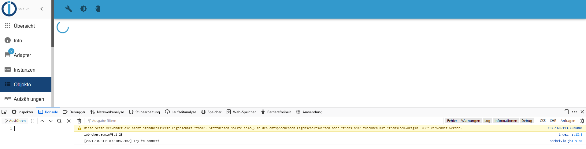

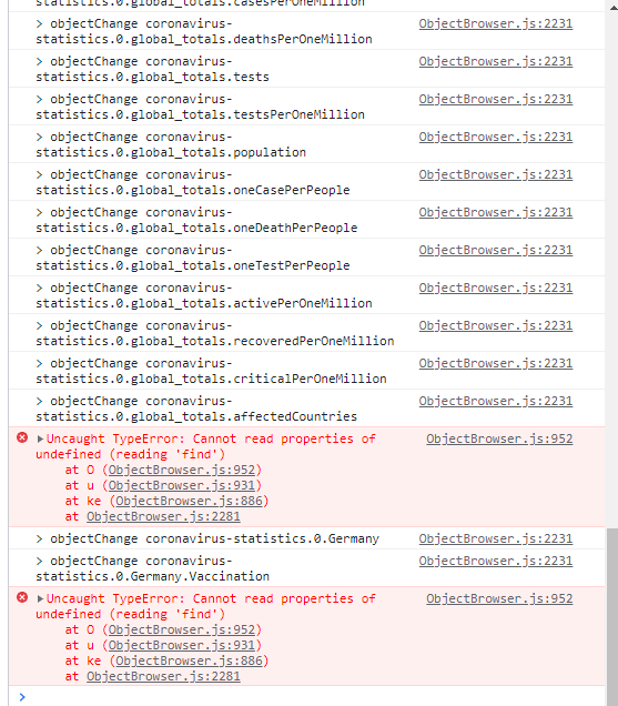

                        jetzt hat er mir unter Console noch Fehler ausgeworfen:
                        aber das glaub ich gehört zum Corona adapter

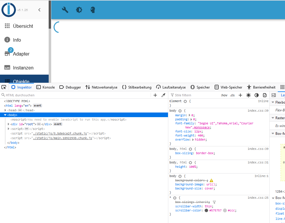

                          Nimm mal den Firefox , dann F12 Konsole öffnen und die Admin-Seite anschließen neu im Browser neuladen , was steht in der Konsole bei der anschließenden Ladeschleife.
                          • F
                            @glasfaser
                            Glasfaser Homoran 2 Replies Last reply Reply Quote 0

                              Glasfaser @Farmer-cb last edited by
                              @farmer-cb
                              .... was steht in der Konsole bei der anschließenden Ladeschleife.

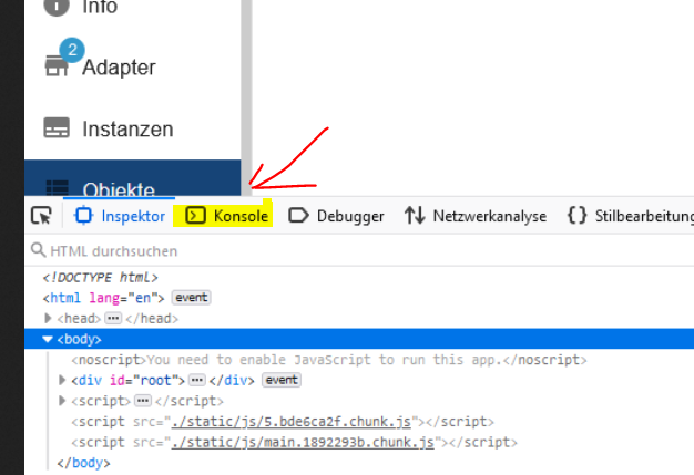

                              • Homoran
                                @farmer-cb nicht Inspector sondern Console!
                                • F
                                  Farmer-cb @Homoran last edited by
                                  wer lesen kann ist ganz klar im Vorteil😁

                                    @farmer-cb ist das alles?
                                    kein Error?
                                    • F
                                      nein, das ist leider alles
