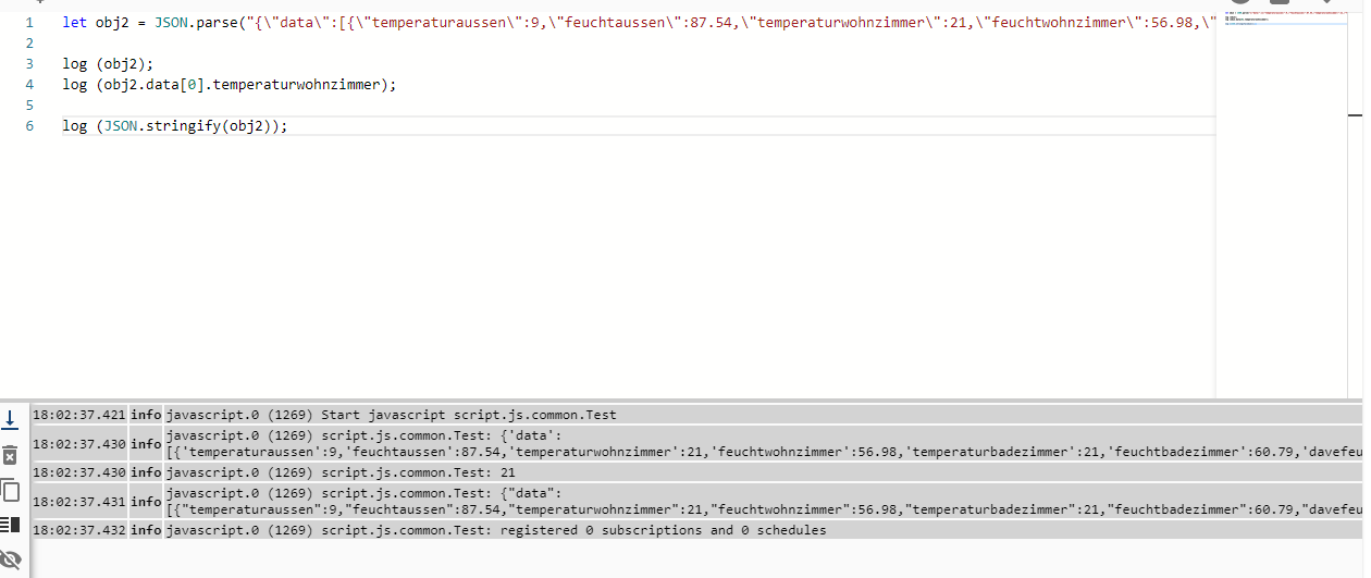

    Hallo Freunde,
    ich speichere einen JSON String im Datenpunkt der richtig geschrieben wird:
      "data": [
          "temperaturaussen": 9,
          "feuchtaussen": 87.54,
          "temperaturwohnzimmer": 21,
          "feuchtwohnzimmer": 56.98,
          "temperaturbadezimmer": 21,
          "feuchtbadezimmer": 60.79,
          "davefeucht": 58,
          "daveduenger": 1345,
          "udofeucht": 50,
          "udoduenger": 294
    Über getPlainValue im Simple Adapter bekomme ich jedoch folgenden Output:
    "{\"data\":[{\"temperaturaussen\":9,\"feuchtaussen\":87.54,\"temperaturwohnzimmer\":21,\"feuchtwohnzimmer\":56.98,\"temperaturbadezimmer\":21,\"feuchtbadezimmer\":60.79,\"davefeucht\":58,\"daveduenger\":1345,\"udofeucht\":50,\"udoduenger\":294}]}"
    Kann mir jemand erklären wo die \ herkommen ?
    Ich schreibe den Datenpunkt über folgendes Script
    setState("javascript.0.EigeneDatenpunkte.Daten", {
            data: [{
                temperaturaussen: getState("javascript.0.EigeneDatenpunkte.TemperaturBalkon").val,
                feuchtaussen: getState("deconz.0.Sensors.10.humidity").val,
                temperaturwohnzimmer: getState("javascript.0.EigeneDatenpunkte.TemperaturWohnzimmer").val,
                feuchtwohnzimmer: getState("deconz.0.Sensors.13.humidity").val,
                temperaturbadezimmer: getState("javascript.0.EigeneDatenpunkte.TemperaturBadezimmer").val,
                feuchtbadezimmer: getState("deconz.0.Sensors.16.humidity").val,
                davefeucht: getState("ble.0.c4:7c:8d:6d:c3:63.moisture").val,
                daveduenger: getState("ble.0.c4:7c:8d:6d:c3:63.fertility").val,
                udofeucht: getState("ble.0.c4:7c:8d:6d:c3:7d.moisture").val,
                udoduenger: getState("ble.0.c4:7c:8d:6d:c3:7d.fertility").val
    Grüße und Danke

      @bobby sagte in JSON Format aus SimpleAPI Adapter:
      Das JSON wird in einen String umgewandelt. Damit das wieder ein JSON wird musst du den String mit JSON.parse(string) umwandeln.

          @bobby sagte: Ich schreibe den Datenpunkt über folgendes Script
          Damit wird ein Objekt in den Datenpunkt geschrieben. Für ein JSON braucht es JSON.stringify(obj).
          setState("javascript.0.EigeneDatenpunkte.Daten", JSON.stringify(

            Ich bekomme ja den richtigen String ausgelesen.
            V/JSON: "{\"temperaturaussen\":13,\"feuchtaussen\":77.18,\"temperaturwohnzimmer\":21,\"feuchtwohnzimmer\":57.5,\"temperaturbadezimmer\":21,\"feuchtbadezimmer\":63.18,\"davefeucht\":58,\"daveduenger\":1345,\"udofeucht\":50,\"udoduenger\":294}"
            Nur wenn ich ihn verarbeiten will bekomme ich eine Fehlermeldung:
            Log.v("JSON",fullJson);
                    val dataJson = JSONObject(fullJson)
            of type java.lang.String cannot be converted to JSONObject
              JSONObject
              kannst du den string nicht vorher bearbeiten und alle schrägstriche entfernen - bin sicher java kann das
              bevor du JSONObject(fullJson)
              ausführst
              irgendwie so: str.replaceAll("\", "")); oder str.replaceAll("\\", ""))

                  @oliverio Ich bin dabei meine eigene Smart Home App zu schreiben, dafür benutze ich Kotlin.
                  Da gibt es leider
                  JSONObject dataJson = new JSONObject(jsonstring);
                  nicht, nur
                  val dataJson = JSONObject(jsonstring)
                  BobbyB 1 Antwort Letzte Antwort

                    Wenn ich den Datenpunkt als String speichere, z.B. so
                    setState("javascript.0.EigeneDatenpunkte.Wandtablet_Daten", "data: [{tempaussen: 42, tempwohnzimmer: 39}]")
                    Und dann ein Json Objekt erstelle
                    val dataJson = JSONObject("{" + fullJson.substring(1, fullJson.length -1) + "}")

                      Hallo Freunde,
                        "data": [
                            "davefeucht": 58,
                            "udofeucht": 50,
                            "udoduenger": 294
                              data: [{
                      Grüße und Danke
                      mickymM Offline
                      mickymM Offline
                      mickym
                      @bobby Im Prinzip ist der output doch in Ordnung - die Anführungszeichen werden maskiert.
                      Ich hab es mal mit Deinem String versucht - keine Probleme:
                      let obj2 = JSON.parse("{\"data\":[{\"temperaturaussen\":9,\"feuchtaussen\":87.54,\"temperaturwohnzimmer\":21,\"feuchtwohnzimmer\":56.98,\"temperaturbadezimmer\":21,\"feuchtbadezimmer\":60.79,\"davefeucht\":58,\"daveduenger\":1345,\"udofeucht\":50,\"udoduenger\":294}]}");
                      log (obj2);
                      log (obj2.data[0].temperaturwohnzimmer);
                      Im Prinzip ist deshalb eigentlich der Antwort von @Jey-Cee nichts hinzuzufügen und man muss auch überhaupt keine Verrenkungen mit Stringmanipulationen machen.
                      Also:
                      val dataJson = JSON.parse(jsonstring)
                      Wenn Du das ganze wieder stringifizierst - dann ist die Maskierung auch wieder weg:
                      Ist in meinen Augen unnötig, aber damit würde quasi Deine Zuweisung wie folgt aussehen:
                      val dataJson = JSONObject(JSON.stringify(JSON.parse(jsonstring)))
                      354
