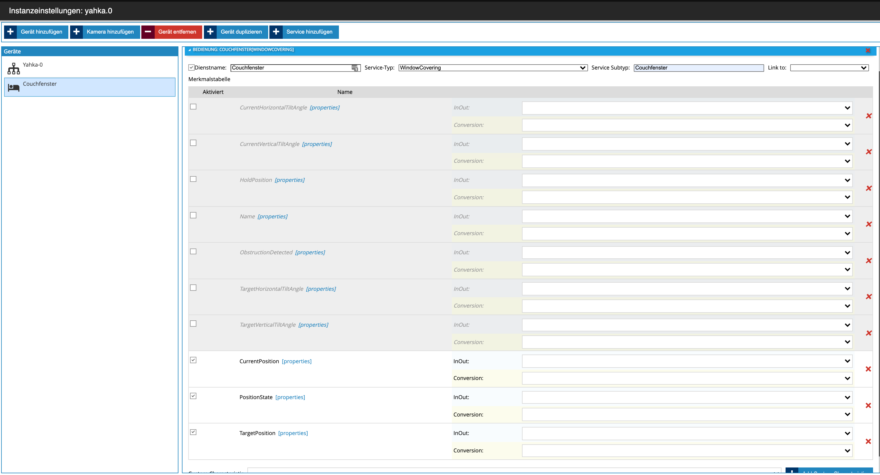

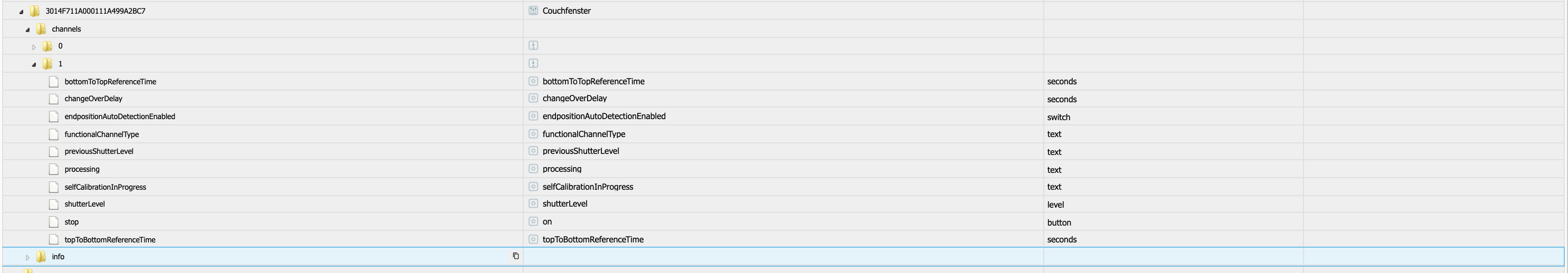

    @mickym alles verstanden nur bist auf die auswahl bei CurrentPosition und TargetPosition.
    Wenn ich bei beiden shutterLevel wähle tut sich nichts
    kannst du mir nur kurz markieren welches ich bei TargetPostion und welches ich bei CurrentPostion wählen muss?Bildschirmfoto 2021-10-22 um 02.07.18.png

    @deniz In beiden Fällen nur den ShutterLevel Punkt eingeben. Hast Du die Umrechnung denn schon bei beiden Punkten eingegeben?
    D 1 Antwort Letzte Antwort
    • mickymM mickym
      @deniz Ich habs Dir doch gerade gepostet - Du musst umrechnen. Home App braucht Zahlen zwischen 0 und 100 - Dein Adapter zwischen 0 und 1.
      Einfach script auswählen - anstelle von passthrough und dann siehst ja in dem Screenshot was Du eingeben musst.
      Du musst auch in beiden Punkten Current und Target Position den Shutterlevel Punkt angeben und nicht processing oder sonst was.
      Die CurrentPosition muss der TargetPosition entsprechen. Das ganze basiert auf einem einzigen Datenpunkt - und der Home App wird das Ende der Bewegung durch die Bestätigung des Datenpunktes angezeigt.

      @mickym das hab ich ausprobiert das geht leider nicht

          @deniz Man muss halt richtig abschreiben können - überprüfe mal To Iobroker.

            @mickym Da hast du recht :) Hat geklappt - vielen Dank!
