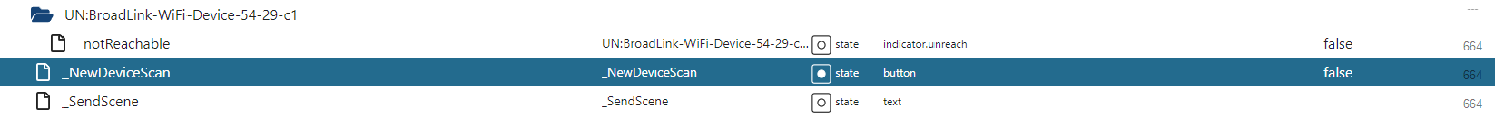

              Oh sorry, mein Fehler. Hier schon mal der Auszug aus dem Log...
              Unknown UN:BroadLink-WiFi-Device-54-29-c1 with { address: '192.168.0.128', port: 80, devtype: 25755, oname: '智能遥控', cloud: 0, maco: <Buffer c1 29 54 b0 43 a0>, mac: 'a0:43:b0:54:29:c1', type: 'unknown', name: 'UN:BroadLink-WiFi-Device-54-29-c1', devname: 'UKN', devhex: '0x649b', names: [ 'BroadLink-WiFi-Device-54-29-c1' ], iname: 'UN:BroadLink-WiFi-Device-54-29-c1' }
              L 1 Antwort Letzte Antwort
              • L lustig29
                L Offline
                L Offline
                lustig29
                @lustig29
                Ist jetzt im Iobroker. Aber ich kann leider keine Codes anlernen.

                                          Es läuft. Der Gerätecode war Schuld... 25755=RM4P
                                          Nochmal vielen Dank für deine Hilfe
