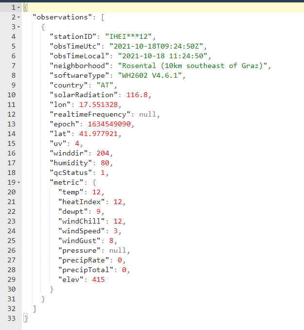

      @chappo59 sagte in Werte aus Wetterdaten selektieren:
      {"observations":[{"stationID":"IHEI*12","obsTimeUtc":"2021-10-18T09:24:50Z","obsTimeLocal":"2021-10-18 11:24:50","neighborhood":"Rosental (10km southeast of Graz)","softwareType":"WH2602 V4.6.1","country":"AT","solarRadiation":116.8,"lon":17.551328,"realtimeFrequency":null,"epoch":1634549090,"lat":41.977921,"uv":4.0,"winddir":204,"humidity":80,"qcStatus":1,"metric":{"temp":12,"heatIndex":12,"dewpt":9,"windChill":12,"windSpeed":3,"windGust":8,"pressure":null,"precipRate":0.00,"precipTotal":0.00,"elev":415}}]}
      Bin kein Blockly Spezialist - aber Du wandelst ohne die Sternchen am Anfang und Ende - das ganze in ein Objekt um.
      Das geht wahrscheinlich mit diesem Baustein - für näheres musst einen Blockly Spezi fragen - gibt aber wahrscheinlich genügend Beispiele:
      Wenn Du so was ohne die Sternchen in einen JSON Formatter eingibst (https://jsonformatter.org/)
      dann bekommst Du so was
      Sobald Du den JSON mit dem Baustein in ein JS Objekt umgewandelt hast greifst Du also für Deine gewünschten Werte mittels:
      observations[0}.metric.temp
      observations[0].metric.precipTotal
      oder
      observations[0].solarRadiation
      zu

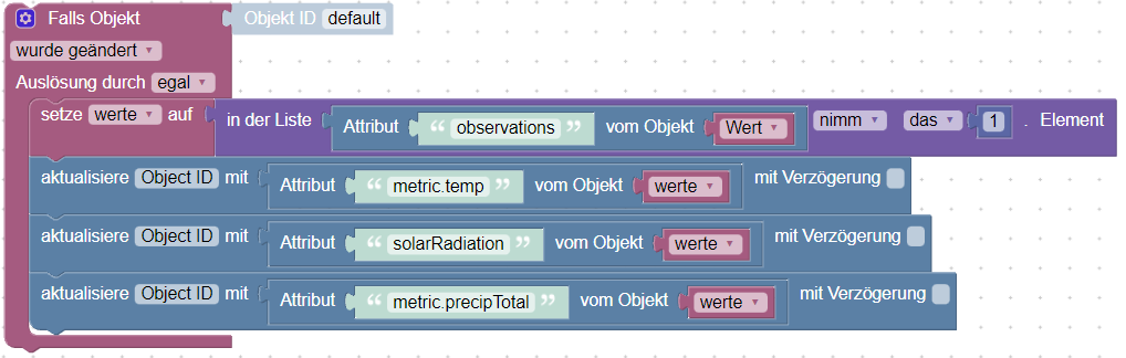

            @chappo59 sagte: Werte für "temp", "solarRadiation" und "precipTotal" selektieren.
            Wert:
              Wert:
              mickymM Offline
              mickymM Offline
              mickym
              @paul53 Aber muss er nicht mit dem Block erst den JSON String in das Objekt wandeln oder passiert das nun inzwischen mit dem neuen Javascript-Adapter automatisch?
              paul53P chappo59C 2 Antworten Letzte Antwort
              • mickymM mickym
                @mickym sagte: Aber muss er nicht mit dem Block erst den JSON String in das Objekt wandeln
                getAttr() wandelt automatisch in ein Objekt, wenn es sich um einen JSON-String handelt.

                  chappo59C Offline
                  chappo59C Offline
                  chappo59
                  @mickym Herzlichsten Dank. Es funktioniert genial. Jetzt muss ich mir nur noch bei Gelegenheit Zeit nehmen um das Ganze auch zu verstehen, heute ist es schon zu spät.
