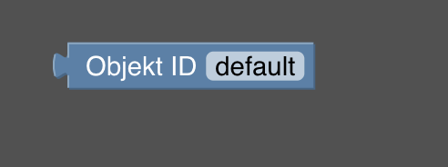

          @padrino
          ich glaub jetzt hab ich verstanden was du meinst.
          Dieser sollte doch die objektID ausgeben :

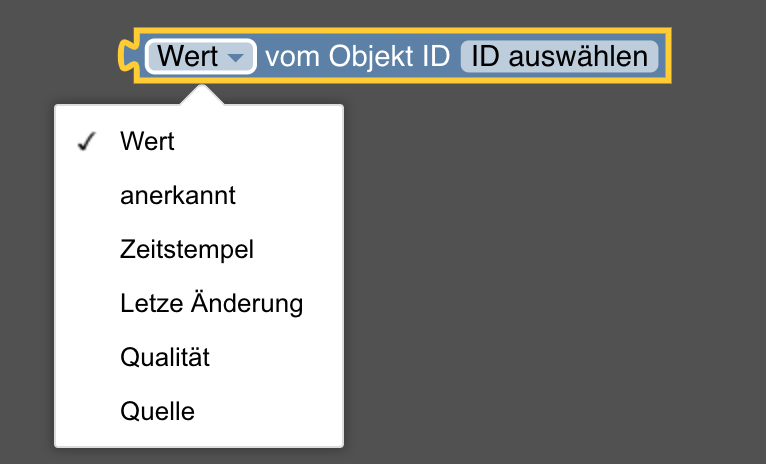

          optional vielleicht hier ... mal schauen was bei Quelle raus kommt :

            @cinimod
            Die ID hab ich ja. ;)
            Quelle habe ich schon Versucht.
            Dass bringt leider nur, ich nenn es mal so, die "toplevel Domain".
            Also die ID bis Adaptername.0".
