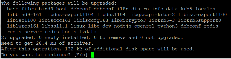

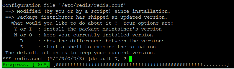

                                Ich hatte eben auch das Problem.
                                Bei mir lief es aber schon einige Monate unter redis. Nur eben nach einem Software Update, dass auch ein update von redis beinhaltet hatte, ging es nicht mehr. Bin eben auf ein Backup gegangen und geht wieder. Die Slaves haben kein Problem nach ihren Updates (die haben ja auch keinen redis server)
                                Ich mache jetzt wieder ein Update und versuche das Redis Update zu überspringen:
                                Ich wähle jetzt mal "N":
                                Ja, super, läuft!
                                Ich vermute ein Problem mit neuer Redis Version. Möchte das mal jemand nachstellen?
