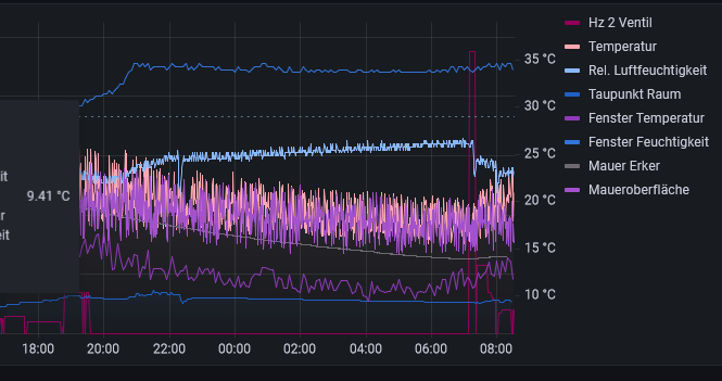

    Guten Morgen,
    habe mich dieses Wochenende weiter mit meinem kleinen Projekt gespielt bzgl. einem anderen Thema hier. Habe also nen D1 Mini mit Temperaturfühlern verstehen unter anderem auch mit 3 DHT11 (weil sie einfach noch das sind in Mengen).
    einen DS20b18 habe ich direkt in die Mauer gesteckt :)
    die anderen 3 DHT11 sind so verbaut:
    1 direkt auf die Fensterscheibe geklebt und zwar mit der "offenen" Seite (also die Seite mit löchern für die Sensoren) auf die Schriebe

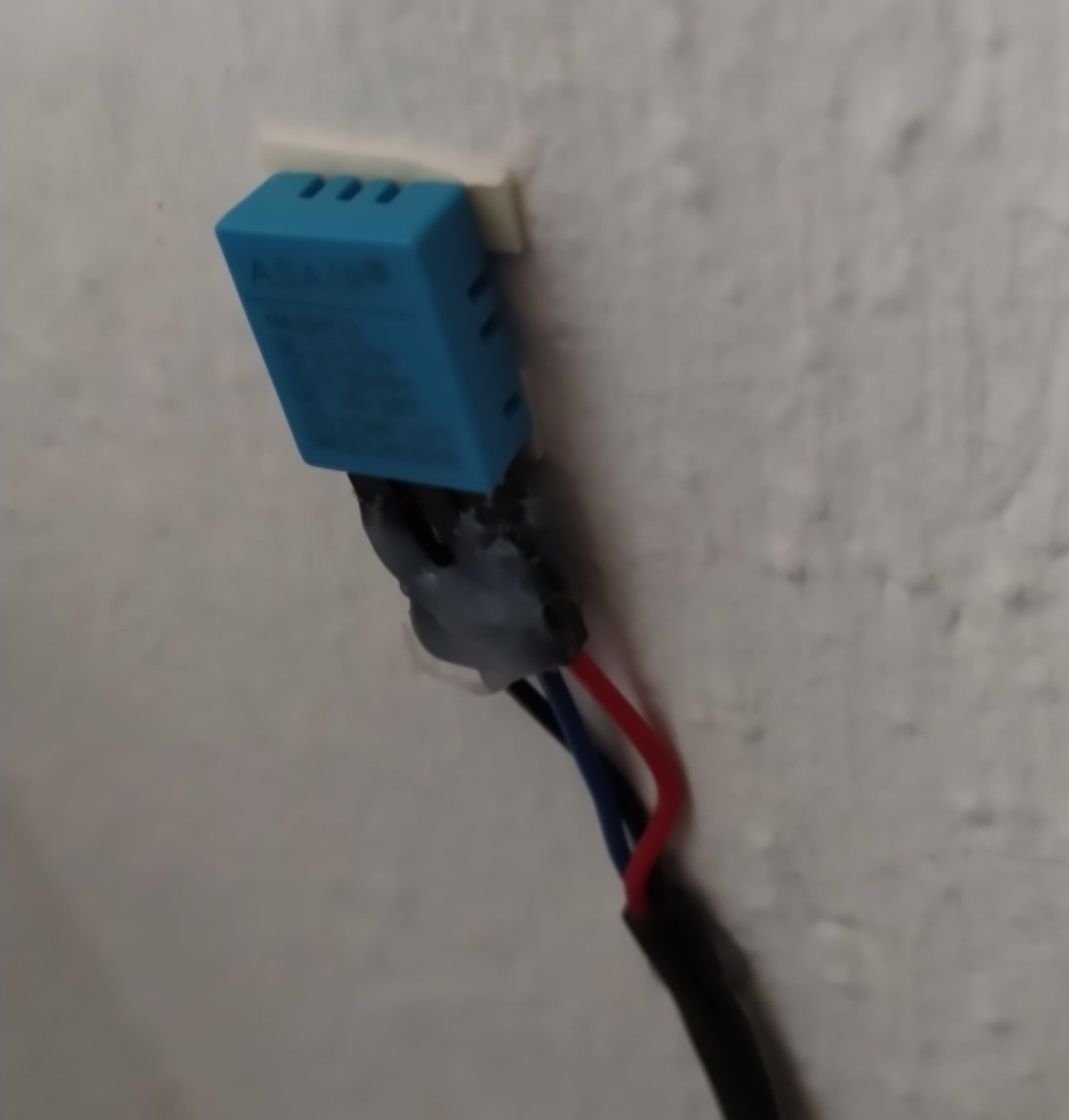

    1 direkt auf die Mauer und zwar auch andersrum mit Löcher zur Mauerseite

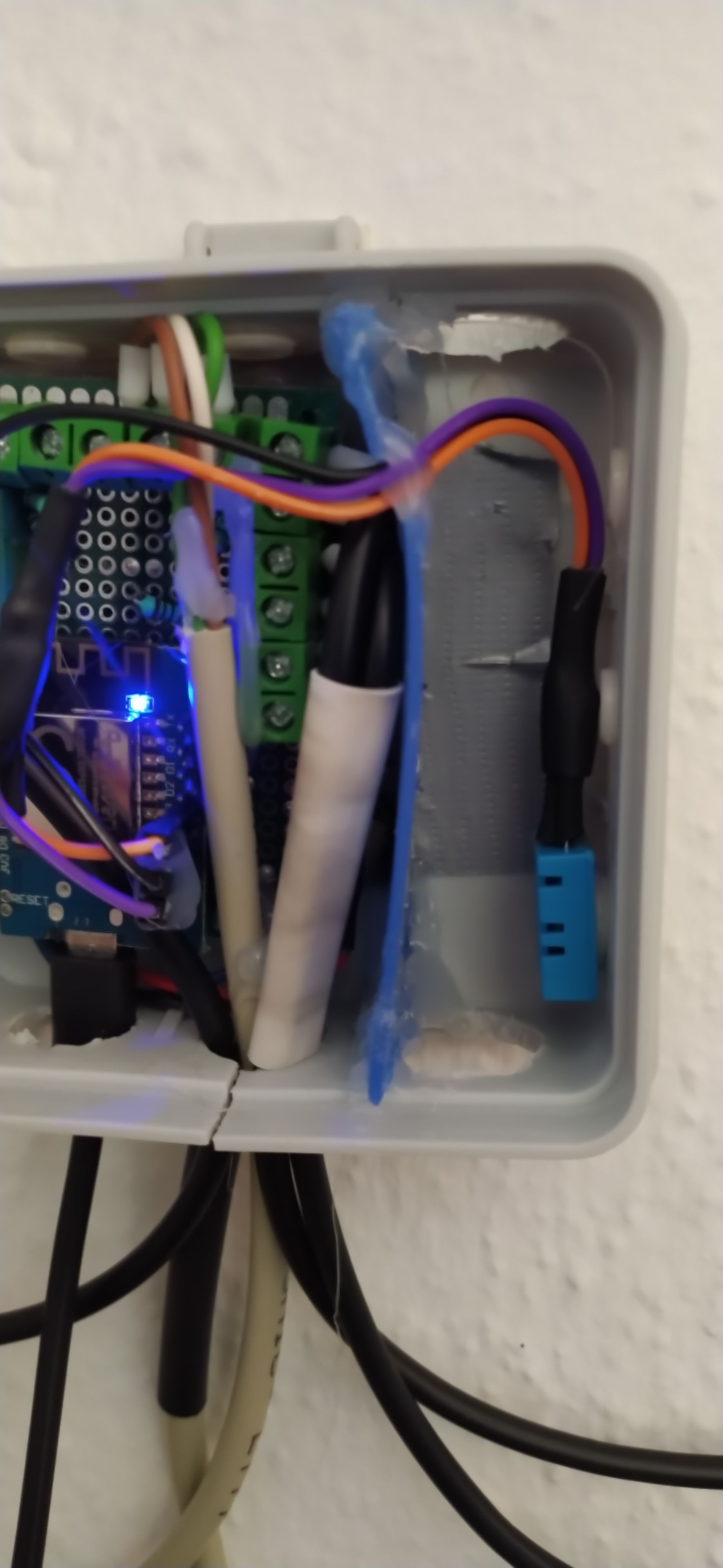

    1 mit ins Gehäuse gepackt (Stromabzweigdose 80x80) diese innen abgetrennt, damit Wärme ESP nicht stört. Dose unten und oben mit Löcher versehen (Durchmesser 1,5 cm ca. - eben für Kabeleinführung), so dass Luft gut durchströmen kann.
    Der DS20b18 liefert absolut stabile Werte, sogar auch der Fenstersensor ...

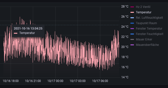

    Aber die zwei anderen DHT11 - der wo direkt auf der Mauer ist und der anderen im Gehäuse liefert Werte die unbrauchbar sind.
    Nun stelle ich mir die Frage, Teile kaputt, eine Erscheinung weil sie andersherum montiert sind oder eine Auswirkung einer Thermik. Bei Thermik kann ich mir vorstellen, dass erstmal Luft relativ steht, erwärmt - Sensor misst diese und iwann (was normal ist) ist Wärme ausreichend, dass Thermik stattfindet und ein Luftzug entsteht. Daraus entsteht ein leichter Luftzug und frische "kalte" Luft strömt nach und Sensor misst diese Wieder.
    So wäre es für mich sogar am einfachsten zu erklären......
    solche Messungen sind natürlich nicht wirklich brauchbar. Nun stelle ich mir die Frage, doch anders montieren (liefert mir aber nicht den Wert eigentlich den ich haben will) oder einfach daten glätten....
    Was meint Ihr da?
    Gruß M.
    EDIT: So der Wandoberflächensensor
    und der DHT11 im Kasterl

      @michl75 wenn ich mir das Diagramm anschau sieht das für mich auf den ersten ablick nach Störungen aus.
      Aber wenn man mal schaut welche Toleranz der Sensor hat, dann ist es Wahrscheinlicher das es nur daran liegt. Der Sensor hat +-2° toleranz.

                  @michl75 said in DHT11 mit ESP8266 - Werte unbrauchbar:
                  Bei dieser Montageart wird der Messwert nicht unbedingt die Wandtemperatur anzeigen, sondern eine Mischung aus Raumtemperatur und Wandtemperatur. Der Sensor sollte nach "außen" möglichst isoliert sein.
                  Eine Alternative zur Auf-Wand-Montage ist eine In-Wand-Montage . Dazu muss ein Loch gemacht werden, in das der Sensor eingesetzt und natürlich nach "außen" isoliert bzw. geschlossen wird.

                    Einen Sensor in der Wand habe ich natürlich auch :)
                    Habe gestern einfach noch etwas Panzertape um den aufliegenden Sensor geklebt und zack, Werte deutlich ruhiger und fast nahe am echten Wert - Echter Wert gemessen mit so einem Laseroberflächendings.
                    Differenz ~ 1 Grad C. lasse ich mir eingehen.
