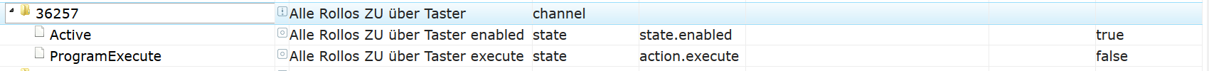

            Hier die Shot´s

              Sind das alle Datenpunkte zu dem REGA_36257?
              ich fürchte du hast den falschen Datenpunkt erwischt.
              Du hast das Device nicht den state!

                Ja, das sind alle Datenpunkte

                  Ok, dann brauche ich mehr infos.
                  Was ist das für ein Gerät?
                  Ist das CuxD?
                  Wenn ja, hast du eine CuxD instanz von hm-rpc angelegt?
                  Rainer
                    mario.blass
                    Ja es ist ein cuxd Gerät,
                    Instanz angelegt ??? Wie Wo WAS ???

                          Du musst eine zweite hm-rpc Instanz anlegen und diese für CuxD konfigurieren.
                          Das ganze dann bei der cuxD- Checkbox im hm-rega Adapter in der Konfiguration eintragen.
                          Anschließend hm-rega neu starten und den Datenpunkt aus hm-rpc.1 in vis übernehmen.
