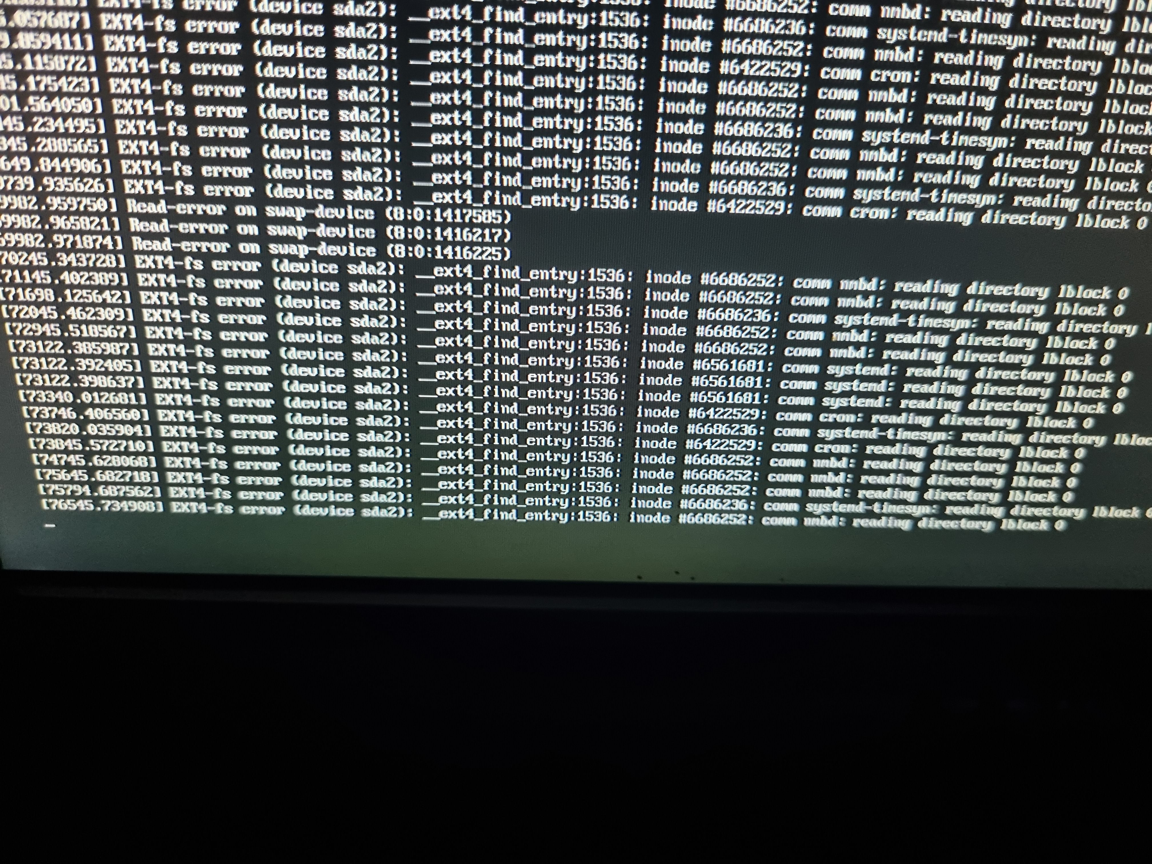

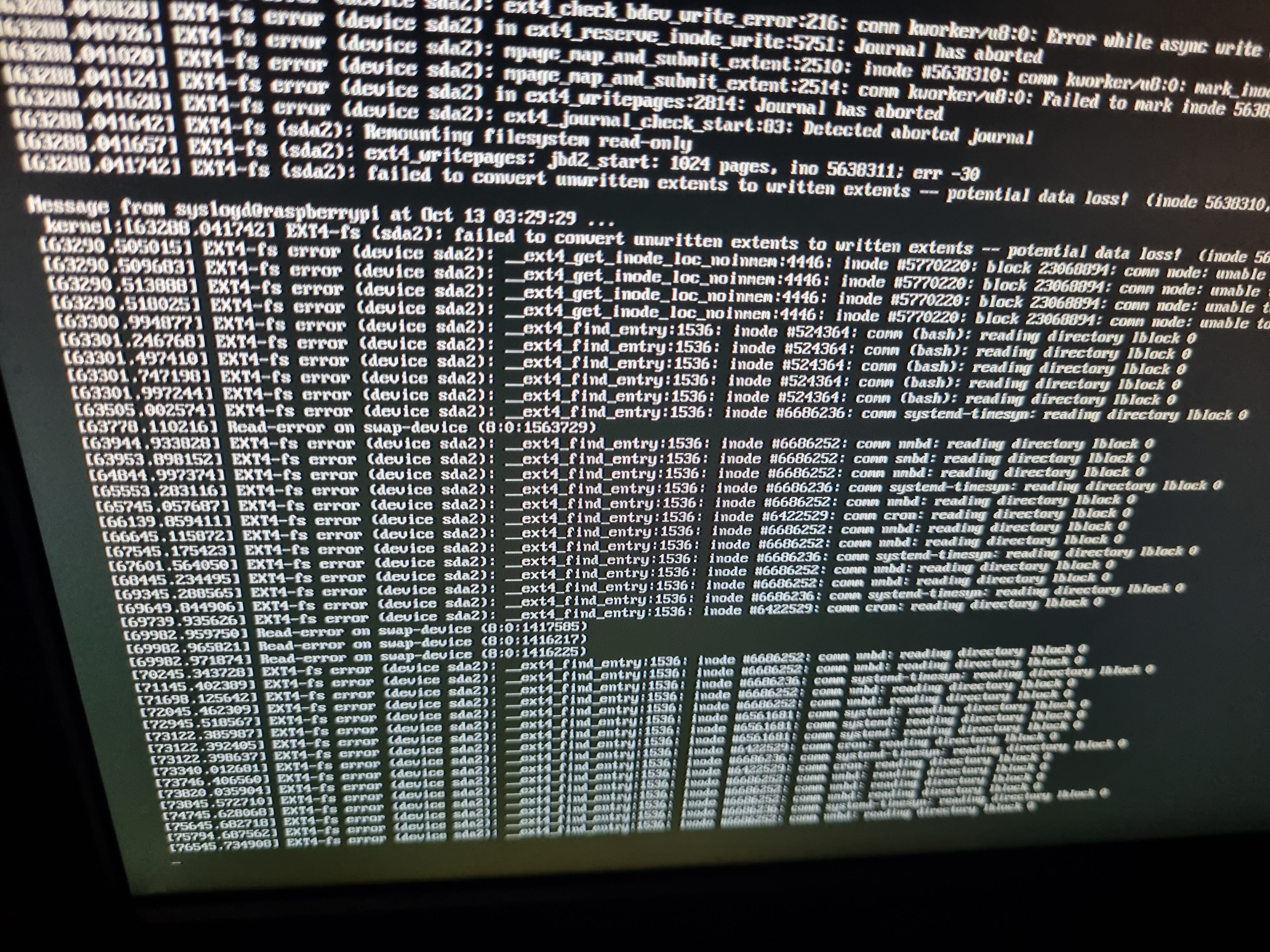

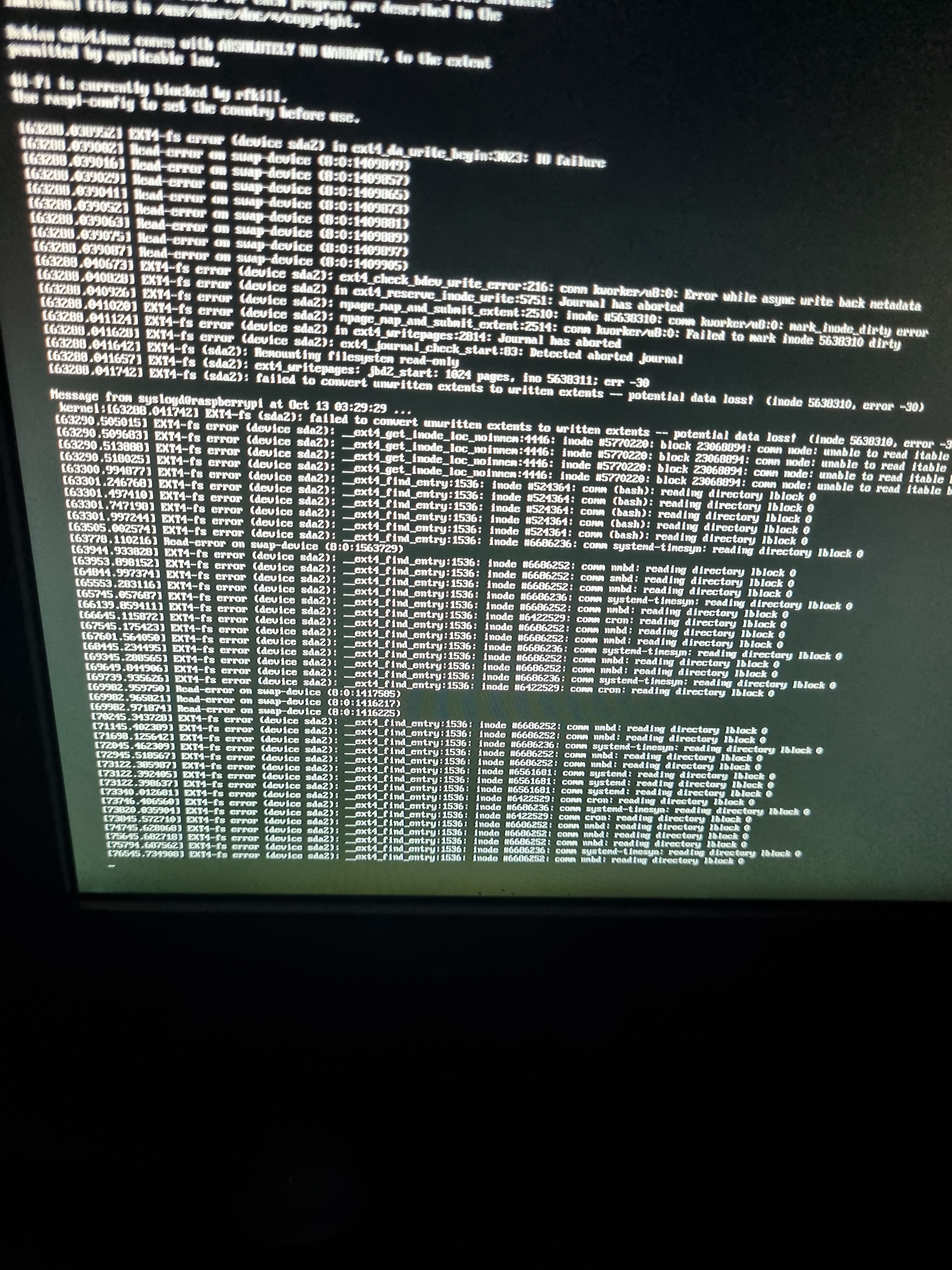

    ich habe das Problem, dass der Raspi 4 ( 8GB, SSD als Datenträger) nach dem Backup hängen bleibt. Ich muss ihn dann morgens stromlos machen und dann läuft er wieder bis zum nächsten Backup.

    Auf dem Pi sieht das ganze dann so aus:
    Was läuft hier falsch?
      Mfg
      Tom
      wrote on last edited by
      @steinmetz_4
      Dateisystem defekt.
      SD-Karte (?) austauschen, Neuinstallation, Backup (von vor dem Defekt) einspielen.
      S 1 Reply Last reply

          @steinmetz_4 Zumindest das Dateisystem hat 'nen Schuss. Defekte inodes. Kann z.B. durch 'Stromausfall' passieren. Also nie einfach den Saft abdrehen, immer sauber herunterfahren.

            Stimmt, da war was. Nachts war mal der Strom weg...
            Eine Reparatur kommt nicht in frage?
            Also:
            jetzt meine ganzen Daten manuell kopieren und dann nach Neuinstallation wieder einfügen?
