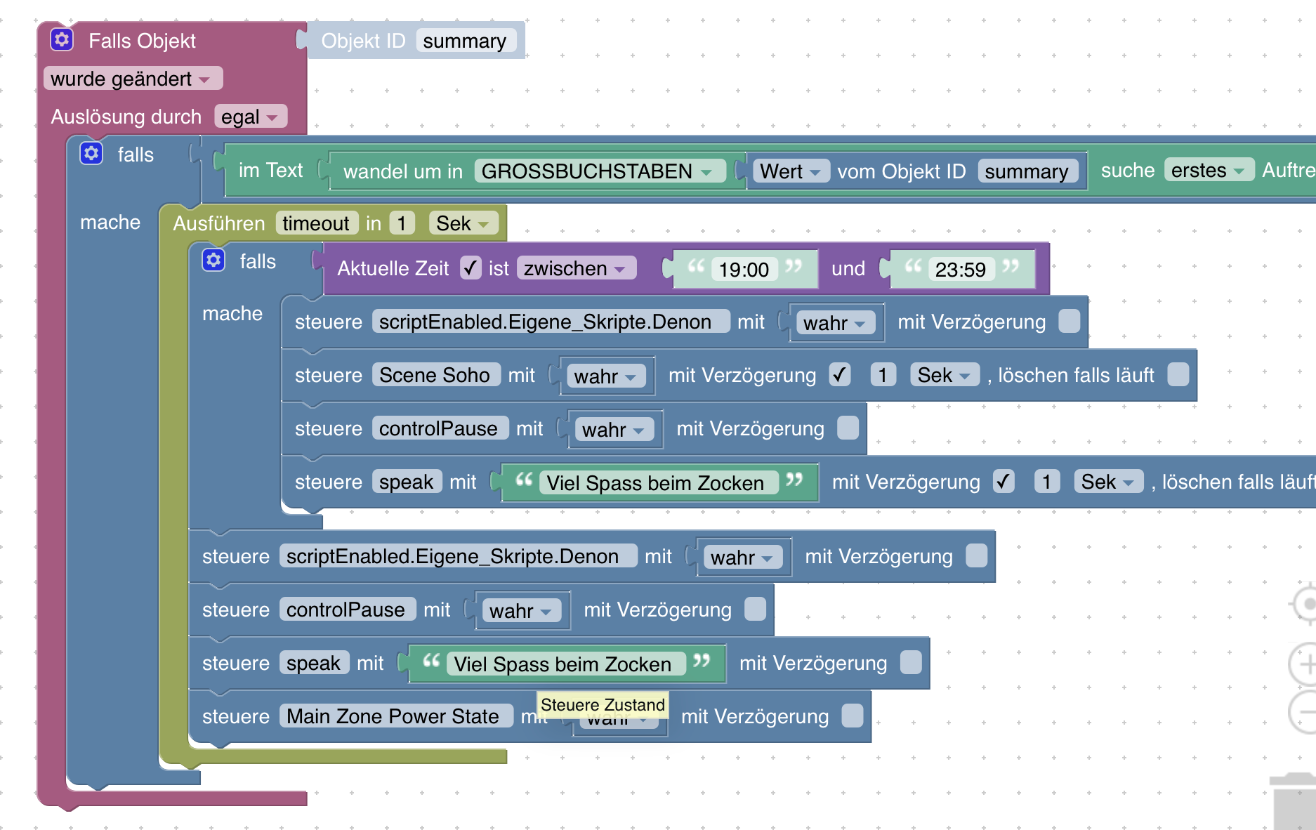

      @meister-mopper
      also es geht aber es dauert gefühlt 30 Sekunden bis er reagiert. Auch bis Alexa dann den Spruch sagt.
      So sieht das Blockly gerade aus... und ging auch vor den ganzen Updates von JSController und Iobroker wesentlich schneller.
      Woran kann das auf einmal liegen?

      @olli_m sagte in Denon Powerstate reagiert nicht:
      @meister-mopper
      Ehrlich gesagt verstehe ich Dein Blockly nicht...?
      Mal angenommen es ist zwischen 19:00 Uhr und 23:59 Uhr und Du löst das Blockly aus, dann wird alles was in Deinem timeout ist ausgeführt, da es keinen sonst Zweig gibt, sondern nur falls / mache wird auch alles unter dem falls mache Block ausgeführt. (eigentlich Teile davon doppelt ?)
      Das Zweite...Du schaltest scriptEnabled, das heißt Du schaltest ein ganzes Script an ? (macht man eigentlich nicht, da Scripte immer laufen...was ist in diesem Script ?)

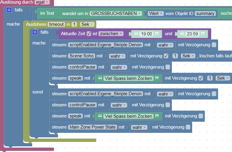

        @dslraser
        ne kein Teil ist doppelt... er soll nur in dieser Zeit noch das Licht dazu anmachen.
        das Script steuert den Denon Eingang den er umstalten soll, da habe ich verschiedene Scripte angelegt die er abrufen soll je nachdem was halt getriggert wird.
        z.b. wenn ich die Switch starte muss er ja einen anderen Eingang schalten als wenn ich z.b auf FireTV Stick schalte.
        Das macht er manchmal nicht automatisch bzw. funkt mir manchmal dann der Fire TV stick dazwischen wenn der TV angeht, darum wollte ich das nochmal über das Script seperat ansteuern.
        Und am ende halt jetzt der neue Befehl mit power state wobei der wahrscheinlich weiter hoch muss.
        Allerdings lief das vor ein paar Wochen echt zügig und jetzt dauert es ewig bis z.b. der Denon umschaltet und bis Alexa spricht.
        Habs jetzt schon mal abgeändert mit sonst....

          @olli_m
          scriptEnabled schaltest Du aber immer noch, dafür gibt es eigene Datenpunkte oder Variablen. Ein Script hat einen Trigger und läuft immer.
