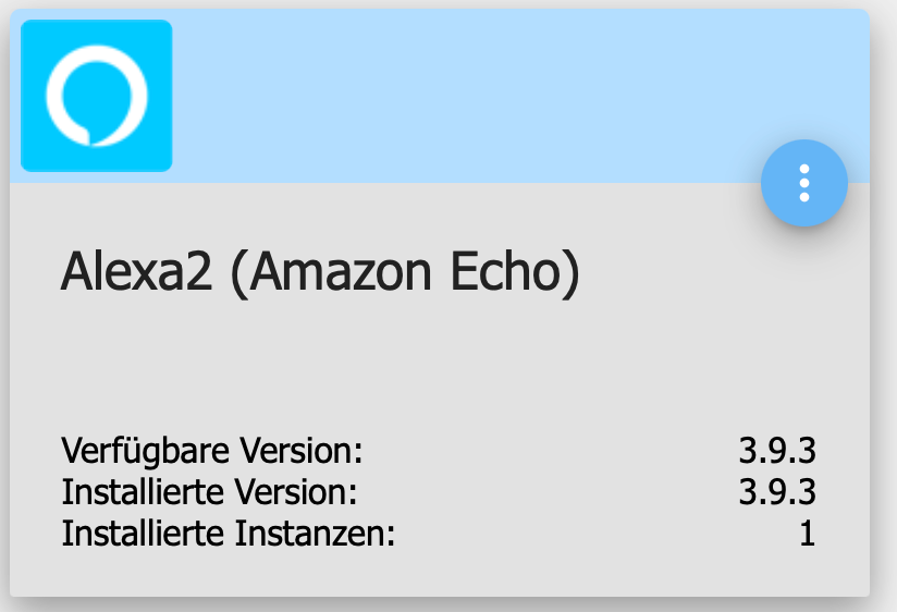

    @olli_m
    Alexa2 Adapter aktualisiert?
    Immer Daten sichern!
    • ? Offline
      ? Offline
      Ein ehemaliger Benutzer
      @sigi234
      Alexa Adapter ist auf 3.9.3
      Liegst daran ?
      Aber der Denon Adapter braucht auch ewig...
      Kann ich irgendwo nähere Infos im Logfile finden, was das Problem sein könnte?
      Aber auf Github sehe ich dass es eine Version 3.11.2 gibt.
