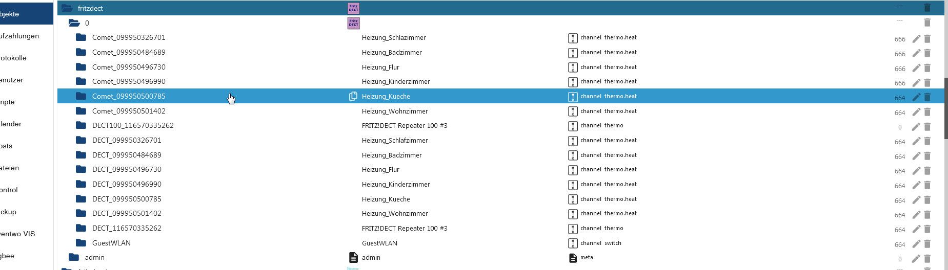

    ich habe seit Dezember 2019 Iobroker und den eigentlich nur zur Steuerung der Heizung genutzt.
    Dies hat bis zum Frühjahr dieses Jahres auch einwandfrei funktioniert.
    Nun bei dem Beginn der neuen Heizperiode spielte meine Anlage verrückt.
    Ich dachte erst, Na gut musst wohl mal alles upgraden.
    Dies habe ich dann auch gemacht, alle Adapter aktualisiert sowei die Admin Konsole auf v5.1.25 gebracht.
    Die Steuerung der Heizkörper funktionierte weiterhin nicht. Nun ist mir bei der Überprüfung aufgefallen, dass meine Heizungsadapter doppelt angelegt sind (war vorher nicht so). Liegt dies nun am Update oder habe ich was falsch gemacht. Muss ich jetzt alle Skripte neu verlinken und kann ich die "alten" Objekte löschen?
    Des weiteren bekomme ich eine Meldung welche ich vorher auch nicht hatte und die ich nicht verstehe. Bedeutet diese Meldung nun das ich die Ausgabe des Wertes im falschen Vormat mache? Wenn mir einer diese Meldung erklären könnte, wäre ich sehr Dankbar.
    Vielen Dank im Voraus für eure Hilfe
    Gruß Robert

      Ich denke mal, es liegt am neuen Admin. Da stimmen die Objekttypen nicht. Stoppe den fritzdect.0, lösche den kompletten Objektbaum und starte den Adapter wieder.
      Dann sollten die Typen stimmen.

        Nicht der neue Admin, sondern js-controller 3.3 führt die Prüfung durch und wirft die Infos. Das Vorgehen mit fritzdect aktualisieren und einmal die Objekte löschen sollte Linderung bringen. Wenn nicht bitte hier https://github.com/foxthefox/ioBroker.fritzdect/issues ein Ticket aufmachen.
        Nachdem löschen der Objekte und dem Neustart der Instanz werden die Objekte automatisch angelegt. Dann müsstest nochmal schauen wie die Datenpunkte dann für deine Heizung heißen und ob sie sich wieder steuern lässt.

          Vielen Dank für die Antworten,
          Habe den Verzeichnisbaum gelöscht und er wurde dann auch neu erstellt.
          Alle Skripte angepasst.
          Allerdings läuft es immer noch nicht so richtig rund. Ich kann aber aktuell nicht sagen warum weil es mal direkt funktioniert und mal mit erheblicher Verzögerung.
          Ich habe so langsam den Verdacht das die Komunikation Raspberry und Fritzbox nicht sauber ist. Die Datenpunkte werden geschrieben, bzw richtig geändert aber die Änderung an der Heizung erfolgt mit erheblicher Verzögerung (bis zu 5 Minuten) oder auch gar nicht.
          Kann es sein, das ich einen Fehler im Skript mit dem Übergabeformat habe und deswegen die Meldung im Log kommt?
          Es hat so allerdings fast 2 Jahre ohne Probleme funktioniert.
