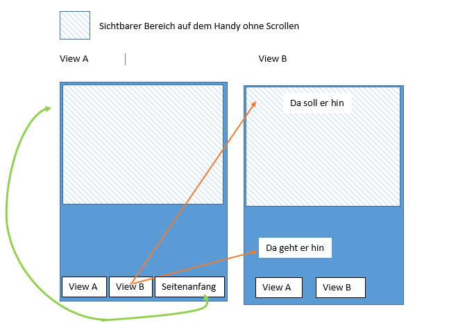

          Aber wie soll das funktionieren wenn ich von dieser Seite auf einen anderen View gleich nach oben springen will ?
          Siehe Beispiel Projekt

            liv-in-sky
            @speedy-turbo
            damit:
            view import:
            ->>> siehe übernächster post
            <script>$('#w00005').click(function () {
             myupFunction()
            function myupFunction() {
             $('html,body').scrollTop(0);
            /* location.href='http://192.168.178.59:8082/vis/index.html?speedy2#Test_View_02';*/
              location.href='#Test_View_02';
            </script>
            Sprung zur nächsten Seite

                  Speedy-Turbo
                  @liv-in-sky Hallo,
                  funktioniert perfekt 😄
                  Und wie du ja schon beschrieben hast, habe ich das Element transparent (also einfach ohne Farbe und Rand ) und eine z-index Stufe höher auf das Widget gelegt, so dass man denkt man klickt auf das darunter liegende Widget. (ob das jetzt überhaupt noch Sinn macht ist eine andere Sache)
                  Auf den Smartphone ist das wirklich sehr hilfreich, da ja man doch viele Seiten hat, die über den unteren Rand hinausgehen.
                  Jetzt muss ich nur mal schauen ob ich das überall anwenden kann, da ich auch Widgets habe, die Werte beim View Wechsel mitgeben.
                  Verstehe gar nicht, dass es kein Widget gibt, das dieses Automatisch macht.
                  Also neuen View öffnen und sofort nach oben springen.
                  Vielen Dank für deine Lösung.👍

                                • liv-in-skyL liv-in-sky
                                  @glasfaser
                                  ich vermute, man muss auf das laden aller scripte oder die inventwo-widgets, vis-haupt-scripte oder das laden von jquery warten
                                  wartet man nur auf die DOM
                                  $( document ).ready(function() {
                                  odr
                                  $(window).load(function(){
                                  reicht das nicht
                                  @jkvarel weißt du evzl, wie man das richtig anwendet https://forum.iobroker.net/post/688528
                                  dos1973
                                  @liv-in-sky
                                  coole Sache, darüber hatte ich schon so oft nachgedacht.
                                  ich hatte es aus Word gekannt, da heisst es glaube ich "sprungmarken".
                                  Danke für die wertvolle Hilfestellung!
