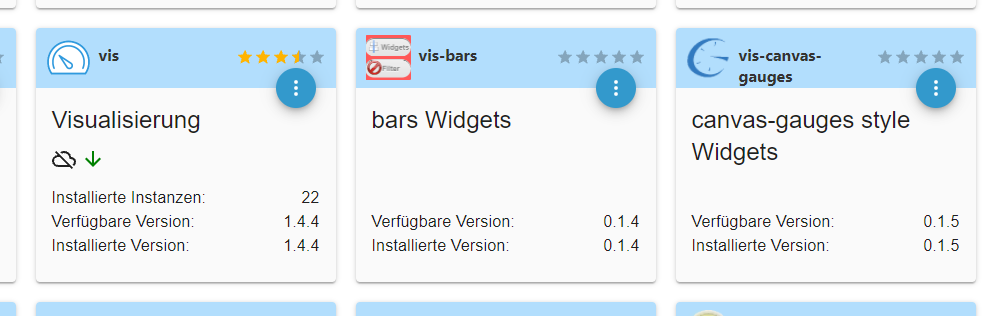

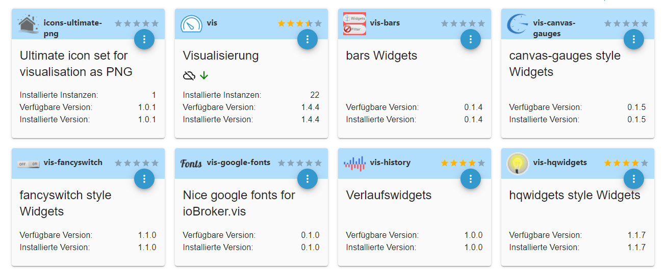

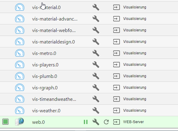

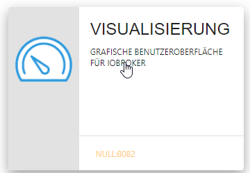

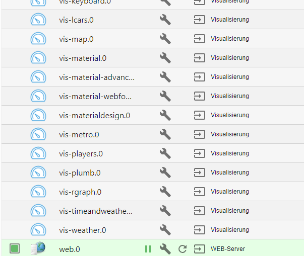

    Hallo, hoffe es hat jemand eine Idee. in der Adapteranzeige sieht es aus als hätte ich 22 Mal Vis installiert.
    VIS fehlt aber auch dem Port 8082 als Tab:
    Ist aber über %%:8082/vis/edit.html erreichbar!
    Dazu sind viele Vis widgets oder icons installiert. Vis selber ist aber under den Instanzen nicht zu sehen. die VIS Widget werden unter "Adapter" aber nicht als installiert gezeigt...
    Wenn ich versuche VIS zu installieren kommt die Info es sei schon installiert.
    Icon clicke um zu Vis zu gelangen bekomme ich nicht die richtige Webadresse, sondern dies:
    http://null:8082/vis/edit.html
    Auch war mir aufgefallen: Web.0 war nicht mehr da und ich have es neu installiert.

        pi@raspberrypi:~ $ iobroker list instances
        + system.adapter.admin.0                  : admin                 : raspberrypi                              -  enabled, port: 8081, bind: 0.0.0.0, run as: admin
          system.adapter.alias-manager.0          : alias-manager         : raspberrypi                              - disabled
        + system.adapter.backitup.0               : backitup              : raspberrypi                              -  enabled
        + system.adapter.cloud.0                  : cloud                 : raspberrypi                              -  enabled
          system.adapter.coronavirus-statistics.0 : coronavirus-statistics: raspberrypi                              -  enabled
          system.adapter.daswetter.0              : daswetter             : raspberrypi                              -  enabled
          system.adapter.devices.0                : devices               : raspberrypi                              - disabled
        + system.adapter.discovery.0              : discovery             : raspberrypi                              -  enabled
          system.adapter.dwd.0                    : dwd                   : raspberrypi                              -  enabled
          system.adapter.feiertage.0              : feiertage             : raspberrypi                              -  enabled
          system.adapter.flot.0                   : flot                  : raspberrypi                              - disabled
        + system.adapter.history.0                : history               : raspberrypi                              -  enabled
          system.adapter.ical.0                   : ical                  : raspberrypi                              -  enabled
          system.adapter.icons-addictive-flavour-png.0: icons-addictive-flavour-png: raspberrypi                              - disabled
          system.adapter.icons-fatcow-hosting.0   : icons-fatcow-hosting  : raspberrypi                              - disabled
          system.adapter.icons-icons8.0           : icons-icons8          : raspberrypi                              - disabled
          system.adapter.icons-material-png.0     : icons-material-png    : raspberrypi                              - disabled
          system.adapter.icons-material-svg.0     : icons-material-svg    : raspberrypi                              - disabled
          system.adapter.icons-mfd-png.0          : icons-mfd-png         : raspberrypi                              - disabled
          system.adapter.icons-mfd-svg.0          : icons-mfd-svg         : raspberrypi                              - disabled
          system.adapter.icons-open-icon-library-png.0: icons-open-icon-library-png: raspberrypi                              - disabled
          system.adapter.icons-ultimate-png.0     : icons-ultimate-png    : raspberrypi                              - disabled
          system.adapter.influxdb.0               : influxdb              : raspberrypi                              - disabled, port: 8086
        + system.adapter.info.0                   : info                  : raspberrypi                              -  enabled
        + system.adapter.iot.0                    : iot                   : raspberrypi                              -  enabled
        + system.adapter.javascript.0             : javascript            : raspberrypi                              -  enabled
          system.adapter.material.0               : material              : raspberrypi                              - disabled
        + system.adapter.nello.0                  : nello                 : raspberrypi                              - disabled
        + system.adapter.parser.0                 : parser                : raspberrypi                              -  enabled
        + system.adapter.pollenflug.0             : pollenflug            : raspberrypi                              -  enabled
          system.adapter.rickshaw.0               : rickshaw              : raspberrypi                              - disabled
        + system.adapter.rpi2.0                   : rpi2                  : raspberrypi                              -  enabled
          system.adapter.vis-bars.0               : vis                   : raspberrypi                              - disabled
          system.adapter.vis-canvas-gauges.0      : vis                   : raspberrypi                              - disabled
          system.adapter.vis-fancyswitch.0        : vis                   : raspberrypi                              - disabled
          system.adapter.vis-google-fonts.0       : vis                   : raspberrypi                              -  enabled
          system.adapter.vis-history.0            : vis                   : raspberrypi                              - disabled
          system.adapter.vis-hqwidgets.0          : vis                   : raspberrypi                              - disabled
          system.adapter.vis-icontwo.0            : vis                   : raspberrypi                              - disabled
          system.adapter.vis-jqui-mfd.0           : vis                   : raspberrypi                              - disabled
          system.adapter.vis-justgage.0           : vis                   : raspberrypi                              - disabled
          system.adapter.vis-keyboard.0           : vis                   : raspberrypi                              - disabled
          system.adapter.vis-lcars.0              : vis                   : raspberrypi                              - disabled
          system.adapter.vis-map.0                : vis                   : raspberrypi                              - disabled
          system.adapter.vis-material-advanced.0  : vis                   : raspberrypi                              - disabled
          system.adapter.vis-material-webfont.0   : vis                   : raspberrypi                              - disabled
          system.adapter.vis-material.0           : vis                   : raspberrypi                              - disabled
          system.adapter.vis-materialdesign.0     : vis                   : raspberrypi                              - disabled
          system.adapter.vis-metro.0              : vis                   : raspberrypi                              - disabled
          system.adapter.vis-players.0            : vis                   : raspberrypi                              - disabled
          system.adapter.vis-plumb.0              : vis                   : raspberrypi                              - disabled
          system.adapter.vis-rgraph.0             : vis                   : raspberrypi                              - disabled
          system.adapter.vis-timeandweather.0     : vis                   : raspberrypi                              - disabled
          system.adapter.vis-weather.0            : vis                   : raspberrypi                              - disabled
        "Upload all" läuft derzeit noch
        • reimucR reimuc
          @glasfaser
          Danke für die schnelle Antwort.
          Hier die Ausgabe:
          pi@raspberrypi:~ $ iobroker update -i
          Used repository: beta
          hash changed or no sources cached => force download of new sources
          update done

              pi@raspberrypi:~ $ iob list instances
                system.adapter.cloud.0                  : cloud                 : raspberrypi                              - disabled
              + instance is alive

              Reboot ist erledigt. Leider hat sich die Situation nicht geändert. Es zeigt immer noch 22 VIS im Adapter. und in den Instanzen fehlt die VIS "Mutter". Vielleicht muss ich ein Downgrade machen?
              Wenn ja, was muss ich dabei beachten?
              HomoranH GlasfaserG 2 Antworten Letzte Antwort

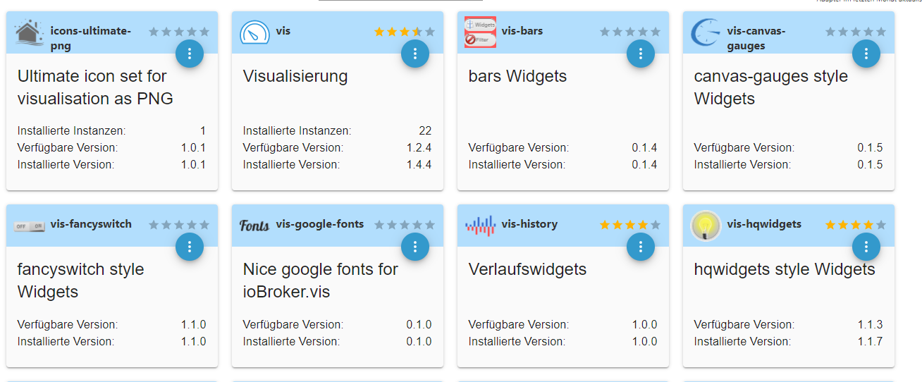

              • reimucR reimuc
                @reimuc
                jetzt auf stable umgestellt
                Used repository: stable
                hash unchanged, use cached sources
                update done

                @reimuc sagte in VIS zeigt sich als 22 Mal installiert:
                Adapter "vis" : 1.4.4 , installed 1.4.4
                aber laut Screenshot auch nur 1.2.4
                vorher war es 1.4.4
                was ist passiert?
                reimucR 1 Antwort Letzte Antwort
                  vorher war es 1.4.4
                  was ist passiert?
                  reimucR Offline
                  reimucR Offline
                  reimuc
                  Ich hatte ja von Beta auf Stable umgestellt. das muss daran liegen.

                    @reimuc
                    langsam... nix verfummeln!
                    Das mit der Anzahl ist ein Bug im js-controller, siehe hier:
                    https://github.com/ioBroker/ioBroker.js-controller/issues/1403
                    -> bei "vis" wird alles mit reingezählt, was mit "vis*" anfängt.
                        + instance is alive
                        pi@raspberrypi:~ $

                                  Dann entfernte ich gestern alle VIS. packte die wieder drauf. Dann sah alles schön aus. Allerdings waren meine Visualisierungen weg.
                                  Dann installierte ich das Backup.
                                  Als Resultat waren wieder 22 VIS zu sehen. Das WEB war auch wieder weg. Das habe ich dann heute morgen also installiert.
                                  Seit wir hier schreiben habe ich nichts gemacht außer den Anweisungen zu folgen und von Beta auf Stable umgestellt. Es macht ja keinen Sinn sich helfen zu lassen und dabei zusätlich selbst herumzudoktern.
                                  Im Admin / Adapter / Instanzen sieht es so aus (unverändert):

                                      Die WEB.0 Instanz war einfach nicht mehr da. der Port 8082 ging nicht mehr für den Aufruf von VIS.
                                      Warum es nicht mehr da war ist mir nicht bekannt.
                                      Jetzt ist es ja nach installation wider da. Was ich aber wider hinbekommen möchte ist das VIS richtig funktioniert.
