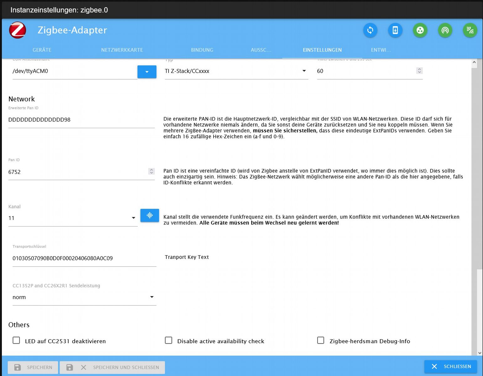

              dimaiv
              @digi-bit
              Und was ist in Einstellungen beim Zigbee Adapter eingetragen?
              ioBroker- NUC8i3 / Proxmox / VM
              Node.js v22.21.0
              NPM v10.9.4
              JS controller 7.1.0
              Admin 7.7.20
              ZigBee Adapter 3.3.1alpha.0
              Zigbee LAN Gateway CC2652P
              Zigbee Firmware 20250321
              D 1 Antwort Letzte Antwort
              • D dimaiv
                @digi-bit
                Digi-Bit
                @dimaiv sagte in CC2531 ZigBee Stick zigbee2mqtt ioBroker FHEM openHAB:
                @digi-bit
                dies hier

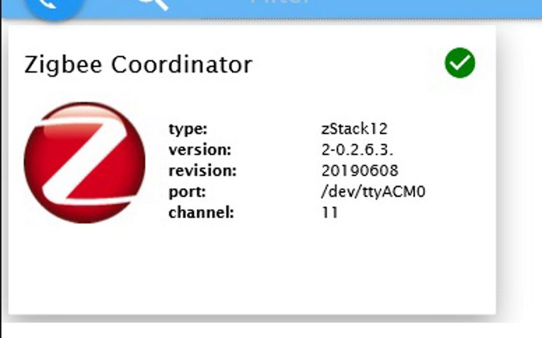

                      Digi-Bit
                      hi....
                      er rennt......
                      Hab bei Amazon nach anderen Sticks gesucht......
                      Irgend wo stand das einer auch Probs hatte und eine USB verlängerung genommen hat.
                      Zack, geht....
                      trotzdem danke für die versuchte hilf !
                      mfg
