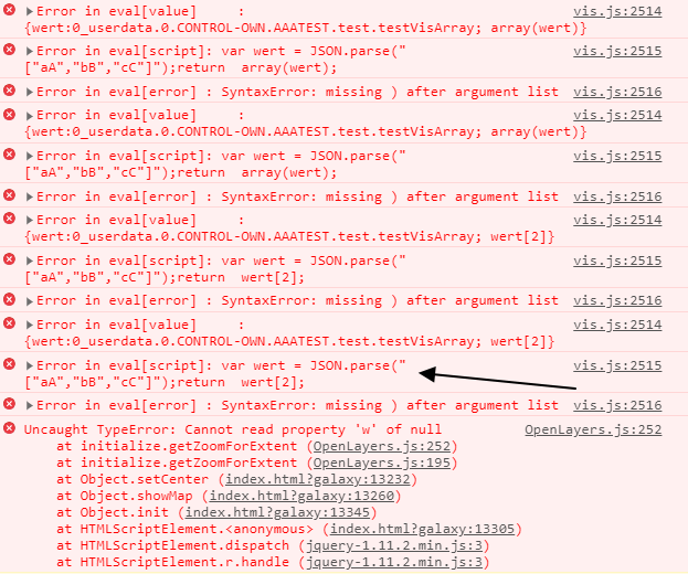

      @liv-in-sky sagte in Array in Vis Anzeigen:
      funktionieren würde bei z.b [0,3.3,5.66] :
      {wert:javascript.0.Test.myarray; wert[0]}
      zeig doch mal den inhalt deines datenpunktes und von welchen typ der datenpunkt ist (string?)
      sind dine werte strings z.b. ["a","b","c"] funktioniert das nicht
      @OliverIO
      da kommt aber auch eine seltsame fehlermeldung, wenn das array strings beinhaltet, statt nummern
      hast du eine idee dazu ?
      @OliverIO
      wenn in einem string doppelte anführungszeichen vorkommen, dann kann man nicht diesen string mit doppelten anführungsstrichen umklammern, dann muss man einfaches hochkomma nehmen.

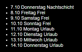

          @liv-in-sky
          nur als beispiel mit jsontemplate
          inhalt datenpunkt
          ["7.10 Donnerstag Nachtschicht","8.10 Freitag Frei","9.10 Samstag Frei","10.10 Sonntag Frei","11.10 Montag Urlaub","12.10 Dienstag Urlaub","13.10 Mittwoch Urlaub","14.10 Donnerstag Urlaub"]
          Einstellung im widget
          json_oid=da kommt der datenpunkt rein bzw. kann ausgewählt werden
          json_template=
          <ul>
            <% data.forEach(function(el){ %>
              <li><%- el %></li>
          </ul>
          oder als Tabelle
          <table>
              <tr>
                  <th>Datum</th>
                  <th>Text</th>
              </tr>
              var arr = el.split(" ");
              var datum = arr.shift();
              var text = arr.join(" ");
            <tr>
              <td><%- datum %></td>
              <td><%- text %></td>
            </tr>
          </table>

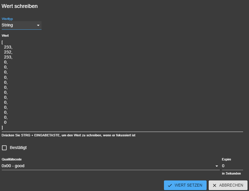

              @liv-in-sky Würde mich hier mal einklinken, weil ich ein ähnliches Problem habe, aber die geistige Transferleistung bisher nicht hinbekomme.
              Das Objekt sieht wie folgt aus:
              die Beschreibung dazu ist:
              energy array, U (L1, L2, L3, N), I (L1, L2, L3), P (L1, L2, L3, N, Total), pf (L1, L2, L3, N)
              Jetzt würde ich in vis gerne jedes einzelne Element aus dem Array darstellen:
              Spannung L1: (=Wert von U-L1)
              Spannung L2: (=Wert von U-L2)
              pf N: (=Wert von pf-N)
              Der nächste Schritt wäre dann, die Werte in der sql Datenbank zu speichern und mit Flot darzustellen.
              Wäre ein Ansatz, das Array zu zerlegen und in einzelne (User)-Objekte abzulegen. Dann ist die Darstellung in vis und Archivierung einfach. Wie kriegt man das mit einen Javascript oder sogar Blockly hin?

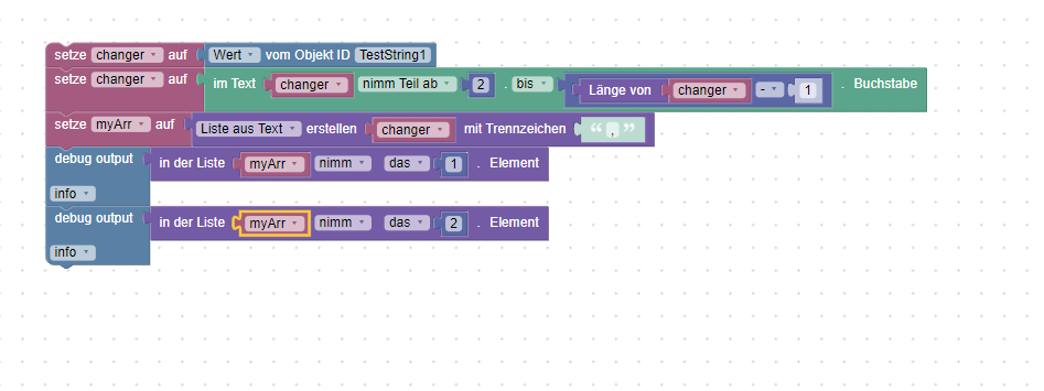

                @fu_zhou
                das ist ein array - in blockly nennt sich das "liste"
                du kannst das array, das anscheinend als string dargestellt wird umwandeln . steht das in einem datenpunkt '?
                fu_zhouF 1 Antwort Letzte Antwort
                • liv-in-skyL liv-in-sky
                  @fu_zhou

                  @liv-in-sky im Datenpunkt/ Objekt sieht das so aus:
                  also nicht untereinander dargestellt wie im Screenshot oben (Objektdefinition) , sondern in einer Reihe mit "," getrennt. Beantwortet das deine Frage?
                  Synology DS920+ VM, S7-315 PN mit ET200S

                    @fu_zhou
                    also wenn das ganze als string vorliegt würde ich das so umwandeln - anstatt des debug schreibst du in deine selbst erstellten dp

                      @liv-in-sky Du bist der Knaller, so funktioniert es mit Blockly, vielen Dank!!!
