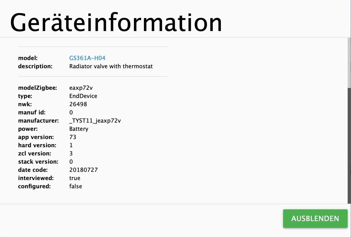

                mamo @Asgothian last edited by
                @asgothian WhatsApp Image 2021-10-05 at 18.35.32.jpeg WhatsApp Image 2021-10-05 at 18.35.25.jpeg
                das sind die infos von dem funktionierenden Gerät

                        Der erste funktionierende:
                        Anzeigename: GS361A-H04
                        "manufacturerName":"_TYST11_jeaxp72v"
