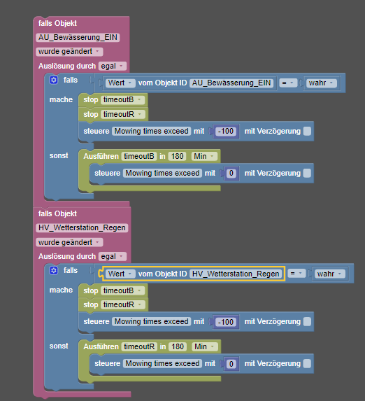

    ich habe die Beiträge hier zu Blockly und Timeout gelesen und bin eigentlich der Meinung, dass ich das Prinzip verstanden habe - aber scheinbar doch nicht, daher die Bitte um Hilfe.
    Ich möchte meinen Landroid Rasenmäher sperren, sobald die Bewässerung eingeschaltet ist oder es regnet und weitere 3 Stunden geparkt lassen, nachdem die Rasenbewässerung wieder aus ist bzw. wenn der Regen vorbei ist.
    Bewässerung und Regen sind binäre Datenpunkte, die Sperrung des Rasenmähers läuft so, dass die Mähzeit um 100% reduziert (-100) wird.
    Im Skript passiert Folgendes: Regen kommt, Mähzeit wird um 100% reduziert, aber trotz anstehendem Regen wird nach ca. 5 Sek. die Mähzeitreduktion wieder zurückgenommen.
    Das passiert alles irgendwie sporadisch, die eingestellten 180 min kann ich allerdings nie beobachten. Mein Blockly sieht so aus:
    Kann mir jemand einen Tip geben?
    Danke vorab!

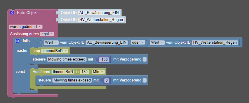

        jensven
        @fu_zhou
        Allgemein zu deinem Script:
        So wäre es evtl. einfacher:
        Was passiert wenn der Rasenmäher schon unterwegs ist und es anfängt mit regnen? Wird dann mit -100 der Rasenmäher gestoppt und er fährt zurück zur Station?
        • J jensven
          @fu_zhou
          @jensven sagte: So wäre es evtl. einfacher:
          Es fehlt die Oder-Verknüpfung der beiden Werte. Besser so:
          AsgothianA G 2 Antworten Letzte Antwort

            AsgothianA Offline
            AsgothianA Offline
            Asgothian
            @paul53 sagte in Blockly Timeout hält sich nicht an die eingestellte Zeit:
            So wie @jensven das getan hat hat "wert" doch den Wert des States der den Trigger ausgelöst hat. Damit ist kein oder notwendig um den Effekt des Skriptes des OP zu duplizieren. Dort wird ja in 2 Triggern immer nur auf einen Wert reagiert.

                    AsgothianA Offline
                    AsgothianA Offline
                    Asgothian
                    Ich gehe davon aus, dass die Verzögerung mit Ende des letzten Ereignisses (Bewässerung / Regen) starten soll.
                    Denkbar, aber so war es nicht umgesetzt. Wenn Du dir das Skript anschaust werden immer beide Timeouts gelöscht wen eine der beiden Bedingungen nicht mehr gegeben ist.
                      G Offline
                      G Offline
                      guergen
                      Zwei Trigger-Einträge werden wie ein "oder" behandelt; das Blockly einen Beitrag höher wäre somit auch korrekt... ;-)

                                      Viele Dank an Euren Input bisher, bin die Woche unterwegs und komme erst am Wochenende dazu, die Ideen zu verarbeiten.
                                      @Asgothian Ich werde mich auf jedem Fall mal auf die Suche machen, ob ggf. der Rasenmäher tatsächlich die Mähzeit umschaltet.
                                      @jensven Sobald die Mähzeitreduktion bei mähendem Mäher aktiv wird (-100%), bricht der Mäher den Mähvorgang ab und fährt nach Hause.
                                      Synology DS920+ VM, S7-315 PN mit ET200S

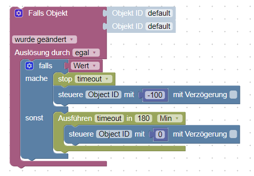

                                        Habe jetzt das vereinfachte Skript umgesetzt - funktioniert erst mal:

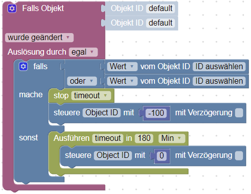

                                        @paul53 : wo hast du denn das "oder" her? Ich habe nur das gefunden, wie jetzt bei mir im Skript, also Objekt - ODER - Objekt
                                        vs.
                                        Evtl. unterschiedliche Blockly/ Javascript-Versionen?

                                          @fu_zhou sagte: wo hast du denn das "oder" her?
                                          Rechte Maustaste über dem Block und "externe Eingänge" auswählen.
