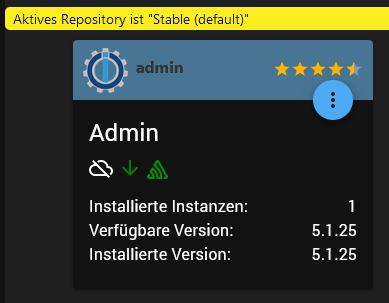

    ok, nur das hatte ich noch nie mit Alexa deswegen war ich etwas verwundert
    @homoran sagte in Weboberfläche admin geht nicht:
    @nashra sagte in Weboberfläche admin geht nicht:
    required adapter "admin" has wrong version. Installed "4.2.1", required ">=5.1.9"!
    @guergen sagte in Weboberfläche admin geht nicht:
    Steht doch da.. admin updaten!
    oder wenigstens einen upload machen, am besten iobroker upload all
    hatte ich gemacht und was soll ich da noch updaten

        Beides

            alles schon probiert und schon mehrmals neu gestartet gestern, auch Container, aber jetzt kommst....
            gestern Abend vergessen iob wieder zustarten, heute Mittag habe ich es erst bemerkt
            und dachte starte ich eben alles nochmal komplett und was passiert...
            javascript, web läuft 😁 😈
            Aber jetzt mal ganz ehrlich, woran könnte das jetzt gelegen haben?
            Ein Frischling mit iob könnte hier mächtig ins schleudern kommen.
            Trotzdem Danke an Euch für die Hilfe 👍
