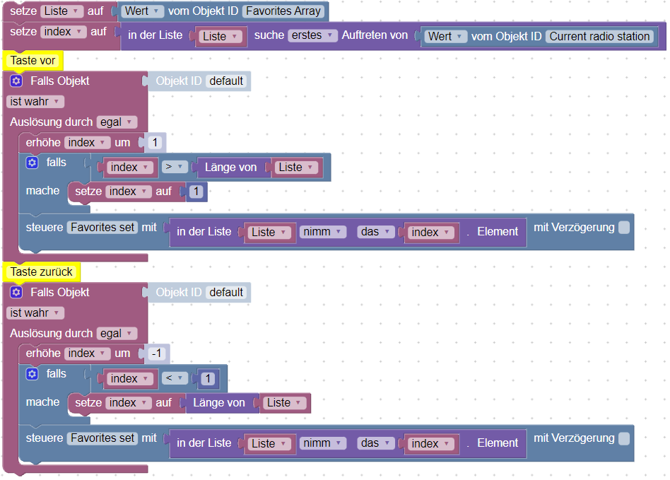

    Folgendes möchte ich gerne realisieren. Wir haben im Badezimmer eine Sonos Box und an der Wand einen Aqara 6 Fach Opple Schalter. Jetzt möchte ich gerne mit den 2 mittleren Schaltern die Radiosender der Sonos durchschalten. Es müsste also eine Liste erstellt werden mit den ganzen Radiosendern, die ich dann mit den Schaltern, (durchblättere).
    Wie kann ich das am besten realisieren?

      @lustig29 sagte in Radiosender durchschalten:
      mit einem array

        @lustig29 sagte: Das sind die Datenpunkte von der Sonos Box:
        Da ich keine Sonos Box habe, mache ich folgende Annahmen:
        • "Current radio station" enthält den aktuell eingestellten Sender
        • "Favorites Array" enthält die Senderliste und der Datenpunkt ist vom Typ "array"
        • Mit "Favorites set" wird der Sender ausgewählt
        Unter diesen Annahmen sollte es so funktionieren:
        • L Offline
          L Offline
          lustig29
          Es funktioniert 100prozentig. Vielen Dank!
