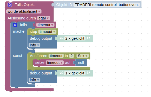

    Ich würde gern 3 Lampen bei mir zu Hause schalten. Habe jetzt mit Blocky angefangen mir etwas zu bauen. Zu Beginn wollte ich es erstmal nur mit 2 x Klick um zu sehen ob das schon mal klappt. Aber daran scheitere ich schon. Habe hier im Forum ein Blockly gefunden welches ich erstmal nutzen wollte. Welches aber nicht so richtig funktioniert. Drücke ich 1 x die Taste erhalte ich auch im Log: 12:38:19.774 info javascript.0 (1778) script.js.common.Zählen: 1 x geklickt
    Drücke ich 2 x mal bekomme ich im Log:
    12:38:20.832 info javascript.0 (1778) script.js.common.Zählen: 2 x geklickt
    12:38:21.034 info javascript.0 (1778) script.js.common.Zählen: 1 x geklickt
    Verstehe nicht wo der Fehler im Script liegt. Ich hoffe ihr könnt mir da helfen.
    Natürlich muss bedacht werden das ich diese Script auch für das 3 x klicken ausbauen möchte.

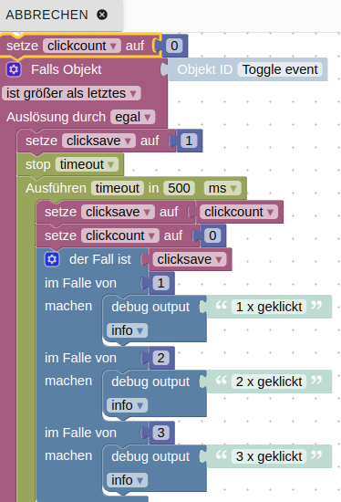

      @psyganja Genau so habe ich es auch, aber ich arbeite seit ein paar Tagen nicht mehr mit "null" sondern "falsch". Das andere lief bei mir nicht mehr richtig!

        @psyganja sagte: Verstehe nicht wo der Fehler im Script liegt.
        Es kann erst nach Ablauf der Verzögerungszeit festgestellt werden, ob innerhalb dieser Zeit mehr als 1 Klick erfolgte. Der Debug-Block "1 x geklickt" muss also innerhalb des timeout-Blocks platziert werden

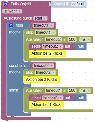

        @psyganja sagte in 3 x Klick:
        Vorschlag (nicht getestet):
        P 1 Antwort Letzte Antwort

          Ich habe erstmal "nur" meinen 1x klick Block innerhalb des timeout Blocks gesetzt. Das funktioniert.
          Werde nun deinen Vorschlag testen.

            MEGA geil dein Vorschlag funktioniert auf Anhieb. Nun habe ich ein Script womit ich weiter bauen kann.
            vielen vielen Dank

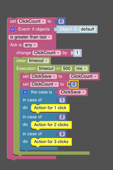

              @guergen
              Als Vorschlag noch eine Variante die nahezu endlos erweitert werden kann (1 click, 2click, 3click, 4click, usw.
              Die Aktion kommt jeweils 500 ms nach dem letzten gezählten click.

                @asgothian
                Super das werde ich mal nachbauen. Deutsch wäre zum verstehen noch ein wenig einfacher geworden.

                  @psyganja
                  • Hier sollte gehen.
                  • Meine Systeme laufen alle auf englisch - daher code und blockly immer auf englisch. Die Blöcke sollten aber trotzdem verständlich sein.
                        Habe ich einen Fehler gemacht?
                        du hast nach dem trigger setze clicksave auf 1 statt erhöhe cklicksave um 1

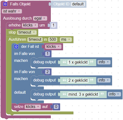

                          @psyganja
                          Es genügt auch so:

                            P Offline
                            PsyGanja
                            Wie geil. Funktioniert super. Kann man schön darauf aufbauen und auch für einen Laien wie mich sehr verständlich.
                            Vielen Dank

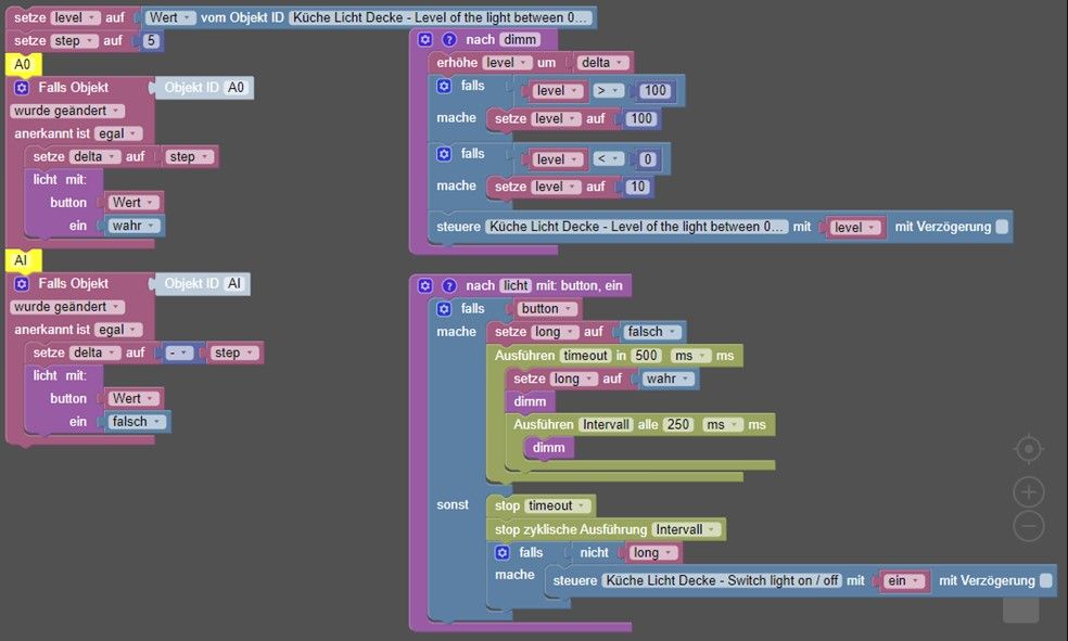

                              Hallo Zusammen,
                              Ich suche mehr oder weniger dasselbe Skript. Nur möchte ich für meine Enocean Taster folgende Zustände erfassen:
                              • Single Klick
                              • Doppel Klick
                              • Langer Klick
                                oder Langer Klick bis loslassen... (Für Volume , Helligkeit: hoch / runter)
                              Könnte mir da einer weiterhelfen?
                              Danke & Gruss
                              F 1 Antwort Letzte Antwort
                              • F Funbug
                                Hallo Zusammen,
                                • Single Klick
                                • Doppel Klick
                                • Langer Klick
                                Danke & Gruss
                                F Offline
                                F Offline
                                Funbug
                                Dieses Skript unterscheidet zwischen Klick & Longpress und kann dimmen. Jedoch fehlt mir da der Doppelklick
