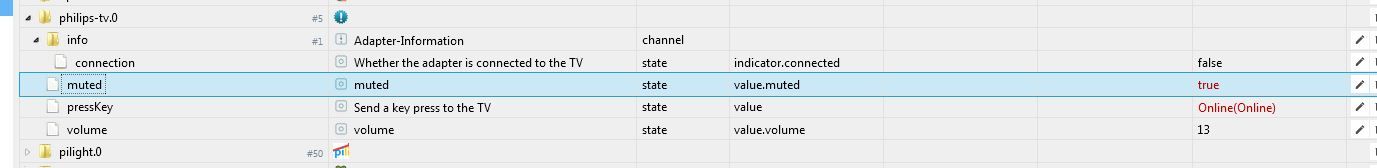

              @cinimod Bist du sicher das die Datenpunkte nicht angelegt werden? Bei mir sieht das so aus.
              Du kannst den Philips auch über exec steuern...
              Einschalten ist eigentlich bei den meisten Fernseher nur über HDMI möglich.

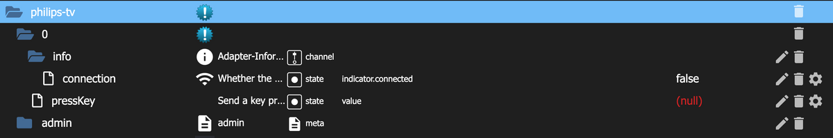

                @lucky_esa
                also Inzwischen ist auch bei den Instanzen etwas aufgetaucht, allerdings nicht grün, offenbar nicht verbunden.
                selbiges spiegelt sich auch auch in den Objekten wieder, scheint sich nicht zu verbinden ... IP ist aber richtig
                bei dir steht aber auch False bei Connection ?! ist das üblich so ?

                  Lucky_ESA
                  Bei mir war der Fernseher aus. Sobald ich diesen einschalte wechselt der Datenpunkt auf true. Keine Ahnung wie alt dein Fernseher ist aber eventuell muss du noch jointspace aktivieren.
