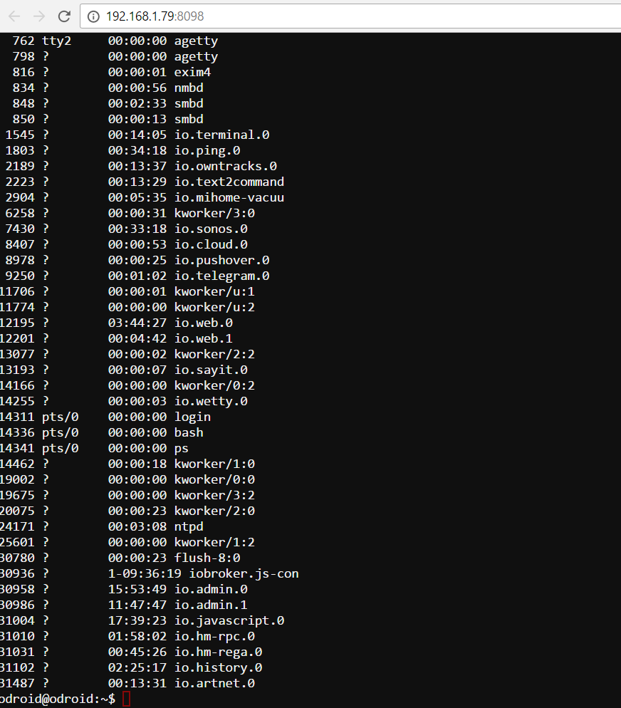

        • HomoranH Offline
          HomoranH Offline
          Korrektur :(
          läuft doch nicht so toll :shock:
          Aus dem obigen Screenshot hatte ich mich mit exit ausgeloggt.
          Wie komme ich jetzt wieder in eine neue Session <size size="50">(hätte ich readme lesen müssen??)</size>?
          Ein reload der Website führt zu:
          Cannot GET /%protocol%://%ip%:%port%?instance=0
          Rainer
          • BluefoxB Offline
            BluefoxB Offline
            @Homoran:
            Korrektur :(
            Rainer `
            Konnte gestern ein Fehler finden. Dafür muss man admin vom git updaten (und wetty ganz normal updaten).
