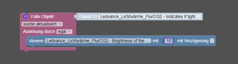

    wahrscheinlich kein komplizierter Fall. Über "hue extended" (v2.0) synchronisiere ich meine über Deconz / Conbee 2 angebundenen Ledvance Leuchten im Haus. Die Einbindung über hue extended funktioniert auch einwandfrei.
    Problem: Habe im Flur einen Bewegungsmelder, der die Ledvance Leuchte ein- und ausschaltet, aber mein Blockly bekommt es noch nicht hin, den Helligkeitswert von Standard 254 auf 10 runterzudrehen.
    Das Mini-Blockly dazu:
    Habe auch schon mit einem Zeit-Trigger (sekündlich) probiert stets den Wert von 10 zu überschreiben.

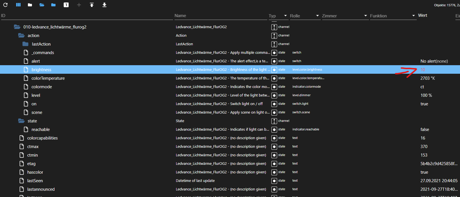

    Manuell per App oder über den Datenpunkt kann man überschreiben, bloß der Blocky möchte nicht.
    DANKE euch für einen Tipp!!!

      @bostil probiere den Wert level dimmer.

        @fa-bio Großartig! Hat nun irgendwie funktioniert, obwohl ich vorher schon einige Varianten mit Level + Brightness durch hatte .. dachte ich zumindest ;-) Danke dir!!!
