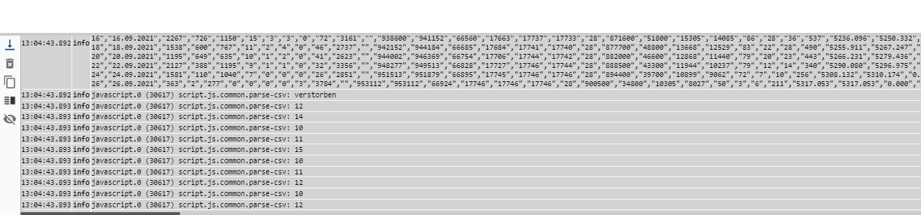

                liv-in-sky
                habe mal das file auf den iobroker server kopiert und ausgelesen - das auszuwerten ist vieeeeeeel aufwand
                zum testen
                csv-parse und fs muss installiert sein im javascript-adapter setting
                die datei habe ich unter /Daten/covid19_5.csv gespeichert
                var parse = require('csv-parse');
                var input = require('fs').readFileSync('/Daten/covid19_5.csv').toString();
                parse(input, {comment: '#'}, function(err, output){
                	// show result
                	console.log(JSON.stringify(output));
                for(let r=0;r<output.length;r++){
                    log(output[r][6])
                im log sind zuerst die daten als json zu sehen und anschliessend alle verstorbene pro eintrag

                  @liv-in-sky sagte in Mal wieder Webseite auslesen:
                  r=6
                  ich brauche u.a. die Spalte BN, das wäre IMHO 46???

                    liv-in-sky
                    welche meinst du - das sind die spalten
                    • liv-in-skyL liv-in-sky
                      65 😳
                      wie im ersten Screenshot die neuen Leitindikatoren: (7T-Inzidenz, 7T-Hospitalisierung, Anteil belegte Intensivbetten)
                      letzteres ist die letzte Spalte
                          und was genau brauchst du - die summe ? der jeweiligen spalten ?
                          Jetzt wird's "einfach"
                          immer den aktuellen Wert des Tages, damit es geloggt und über eCharts grafisch dargestellt werden kann.
                          wie ich dann die bisherigen Datenpunkte in die Reihe bekomme ist dann meine zweite Aufgabe
                          7T-Hospitalisierung wäre rateHospitalisiert7Tage/1000 =1,18% (Spalte 37)
                          7T Inzidenz: rateM7Tage/1000=57,5 (Spalte 35)
                          Intensivbelegung: anteilITSBetten*100
                          frag mich nicht warum die ersten beiden durch 1000 geteilt werden müssen

                              das sehe ich doch richtig - du brauchst nur die daten einer bestimmten zeile/eines landkreises
                                die Zeilen sind die Tage - und da den jeweiligen Tag, an dem das Skript läuft.
                                Müsste immer die letzte Zeile sein, resp. nach Datum=date() (Spalte2/3)
                                (ich würde einmal am Tag (0 10 * * *) oder zweimal (0 10,22 * * *) abrufen
                                Warum oben "Kreis" steht habe ich noch nicht rausgefunden, da die gefundenen Zahlen bis auf den jeweiligen Faktor die Werte auf der Website für NRW ergeben.

                                    bitte testen- du mußt die datenpunkte im blockly noch richtig eintragen
                                    die webseite wird direkt ausgelesen - die datei wird mit request geholt
                                    die berechnungen sind schon im script
                                      Supi, dann habe ich mich wohl geirrt und die Werte müssen nicht durch 1000 geteilt werden :-(
                                      Ich teste mal - DANKE 😮
