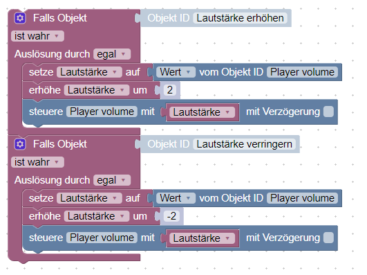

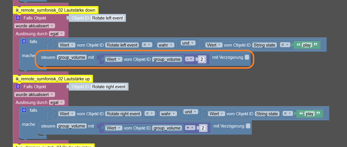

        @lustig29
        Kenne mich mit Blockly nicht wirklich aus, vermutlich liegt es an der Ansteuerung der Lautstärke.
        Ist zwar nicht mit einem switch, aber funktioniert bei mir so ohne Probleme.
        Eventuell hilft es dir ja weiter.
        Gruß, Karsten

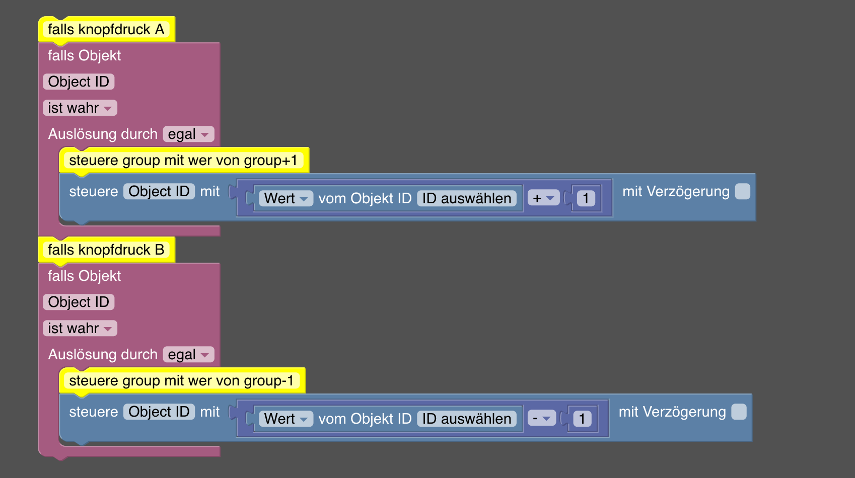

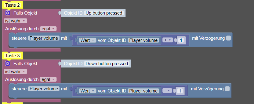

            @lustig29 sagte in Sonos mit Schalter lauter/leiser machen:
            Ich habe es bei mir wie folgt gelöst...
            Du kannst es auch so lösen...

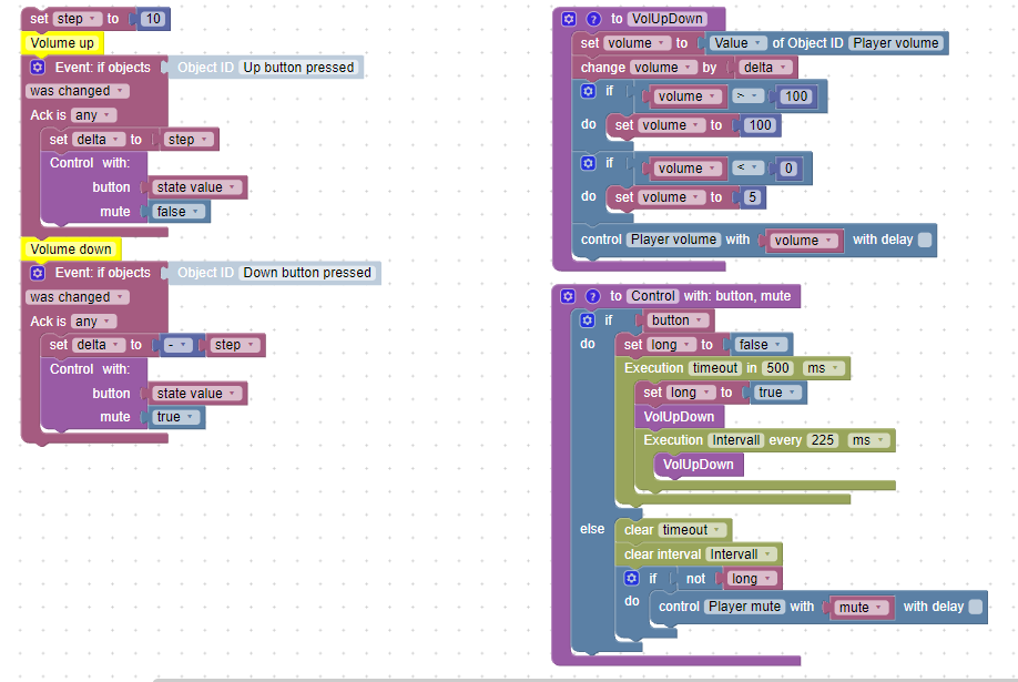

                  Stratos Gkrekidis
                  @lustig29 hier ein beispiel von mir
                  mit volume up volume down und mute function
                  bei gedrückte taste wird die Lautstärke erhöhen, bzw. verringern
                  und bei kurz gedrückte wird stumm geschaltet.
