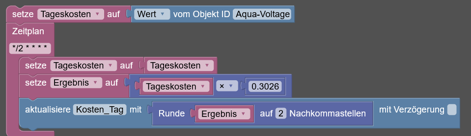

      ich habe da eine Steuerung, die den Tagesverbrauch meines Meerwasser Aquariums ermittelt durch eine Schaltsteckdose.
      Dieser wert wird dann auf das Jahr errechnet nur ist das ziemlich ungenau. Da mein Aquarium Nachts weniger Strom verbraucht.
      (Strömungspumpen bei 30% Lampen sind aus und nur in der Technik läuft eine kleine LED Lampe, die auch Sonnen auf und untergang Produziert) also kann man nicht sagen aktuellen wert durch den momentan verbrauch ermitteln.
      Ist es möglich aus einer Maria DB den mA Wert von jeweils einer std im 24 Std Zyklus zu nehmen und die dazugehörige Watt Zahl und daraus dann eine Rechnung zu erstellen !? Damit diese Werte genauer ermittelt werden !?
      Die momentane Steuerung Tages Kosten sieht so aus.

      Wie man das per Blockly programmiert und die Daten aus der Datenbank abfragt, weiß ich leider nicht.
      mA momentan liegt in der Datenbank als
      Aquarium_mA_momentan
      vor
      die momentane Watt angabe liegt in der DB als
      Aquarium_Watt_momentan
      vor
      die Berechnung wäre ja:
      I / 1000 x U = P /in meinem Fall liegen mA vor also durch 1000 )
      1330 / 1000 x 230 = 305,9 W
      dauraus wird dann
      P ∙ t = W
      305,9 W x 24 h = 7341,6 Wh
      Dauraus kann man den Verbrauch errechnen
      7341,6 Wh : 1000 = 7,3416 kWh
      Damit dann die kosten pro Tag
      W ∙ k = K
      7,3416 kWh x 0.3026 € = 2,22 €  (0.3026 bezieht sich auf meinen kwh preis inkl Grundpreis prozentual eingerechnet)
      Nur wie man jetzt einen Wert mA und watt jede Std aus der Datenbank zieht weiß ich nicht
      • paul53
        paul53 @Aphofis last edited by
        @aphofis
        Vergiss die Datenbank. Du hast doch sicherlich einen Datenpunkt, der die momentane Leistung (in W) liefert? Dann können mit dem Adapter ioBroker.sourceanalytix die Verbräuche und Kosten über verschiedene Zeiträume (Tag, Monat, Jahr) ermittelt werden.
            @aphofis sagte: Auch mit den verschiedenen werten Tag Nacht !?
            Die Leistung kann beliebig in der Höhe schwanken. Es wird kontinuierlich über die Zeit integriert.

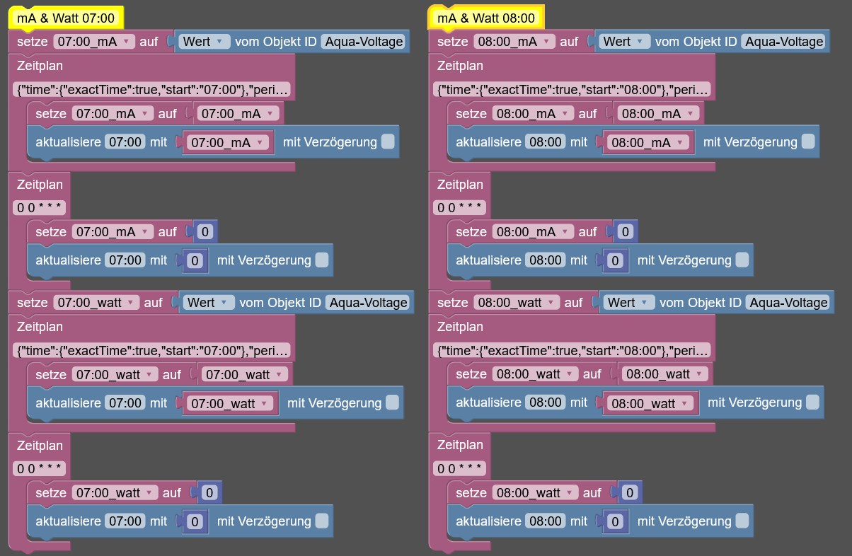

                Ich komme einfach nicht weiter!
                Ich wollte eine Liste erstellen in der jede std. der mA wert abgelegt wird dann zusammen gerechnet wir und dann in den Datenpunkt mA_Tag eingetragen wird den man dann ausrechnen kann und eine Liste in der jede std. der watt wert abgelegt wird dazu wollte ich ein anderes script erstellen nur so weit komme ich nicht da diese Steuerung schon einen fehler hat.
                Dann sollen aus watt und mA dann der reale tagesverbrauch errechnet werden soll und dann den Tagesverbrauch in einen weiteren Datenpunkt ablegt.

                    • Aphofis
                      Aphofis @Aphofis last edited by Aphofis
                      ist es denn möglich, mehrere Zeit Trigger in ein Blockly zu packen die dann die werte in die Datenpunkte speichern !?
                      Hab das jetzt anders gemacht.
                      Habe für jede Std. einen Datenpunkt mA (mA_01:00) und jeweils einen Datenpunkt Watt ( Watt_01:00) angelegt.
                      darin sollen dann jede Std. die werte gespeichert werden der erste ist um 01:00 und der letzte um 23:58
                      dann wird per weiterem Script um 23:59 der wert Tagesverbrauch in Euro und kWh errechnet und in zwei Datenpunkte geschrieben.
                      nur die werte ermitteln:
                      kann man das so machen !?

                      paul53 2 Replies Last reply Reply Quote 0
                      • paul53
                        @aphofis

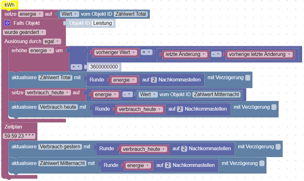

                        Aqua-Voltage in W?
                        Um den Energieverbrauch zu ermitteln, benötigt man nur die Leistung (in W).
                        • paul53
                          paul53 @Aphofis last edited by paul53
                          @aphofis
                          Wenn Du es nicht mit Sourceanalytix machen möchtest, dann ermittle die Energie so (Leistung in W):

                          Aphofis 1 Reply Last reply Reply Quote 1
                          • Aphofis
                            Aphofis @paul53 last edited by Aphofis
                            Sieht schon mal Top aus.
                            Was ist denn Stromzähler total ?
                            Wss ist Stromverbrauch Leistung ?
                            Was ist Stromzähler Mitternacht ?
                            meine kWh Tag steuerung speichert alle stunde den gemessenen Watt wert in einem Datenpunkt kann man die nicht einbeziehen !?
                            • paul53
                              @aphofis sagte: Was ist denn Stromzähler total ?
                              Das ist der Zählerwert, der ständig hochgezählt wird wie bei einem Stromzähler.
                              @aphofis sagte in Strom Tagesverbrauch aus Datenbank:

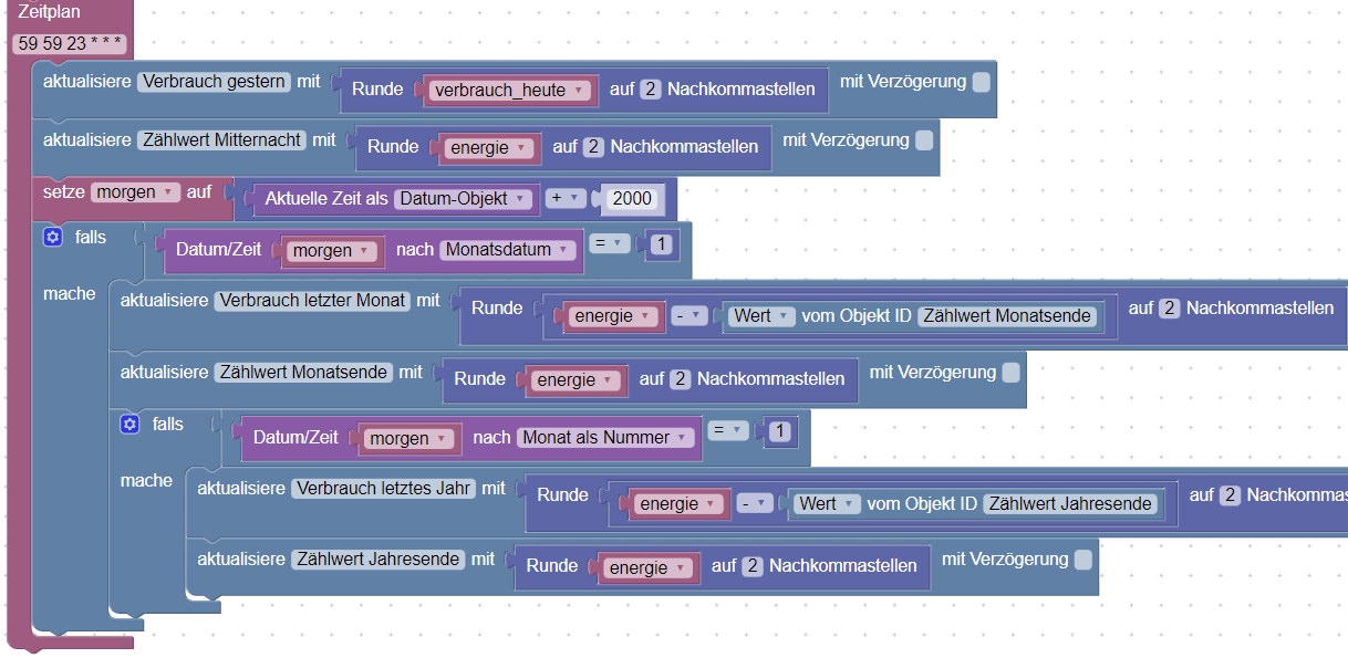

                              Das ist die momentane Leistungsaufnahme in W. Sollte der Datenpunkt "hs100.0.192_168_0_28.power" liefern?
                              Das ist der Zählerstand beim letzten Tageswechsel. Wird benötigt, um den Tagesverbrauch zu ermitteln.
                              Man kann auch noch um einen Monatsverbrauch und einen Jahresverbrauch ergänzen.
                              Aphofis 1 Reply Last reply Reply Quote 0

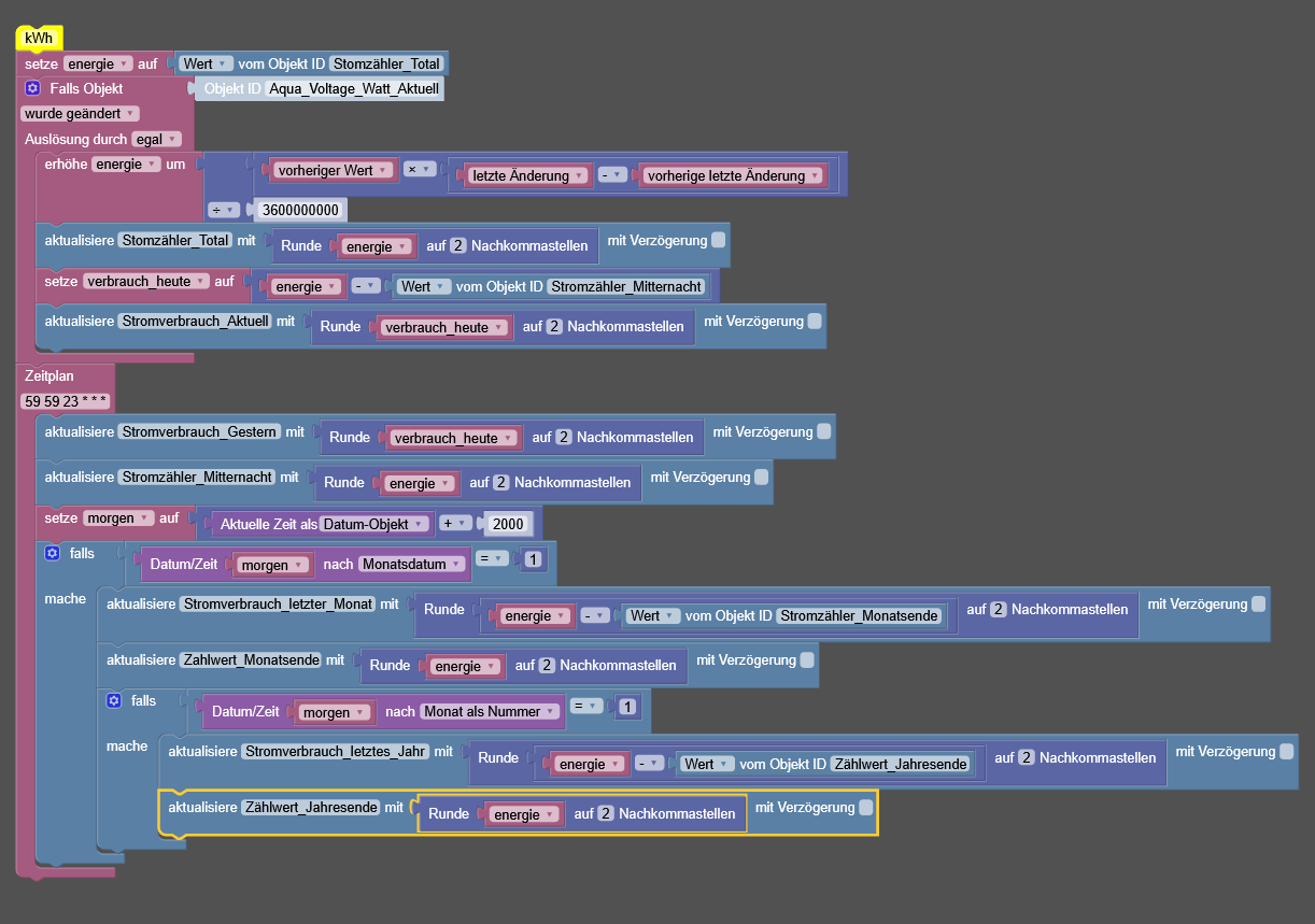

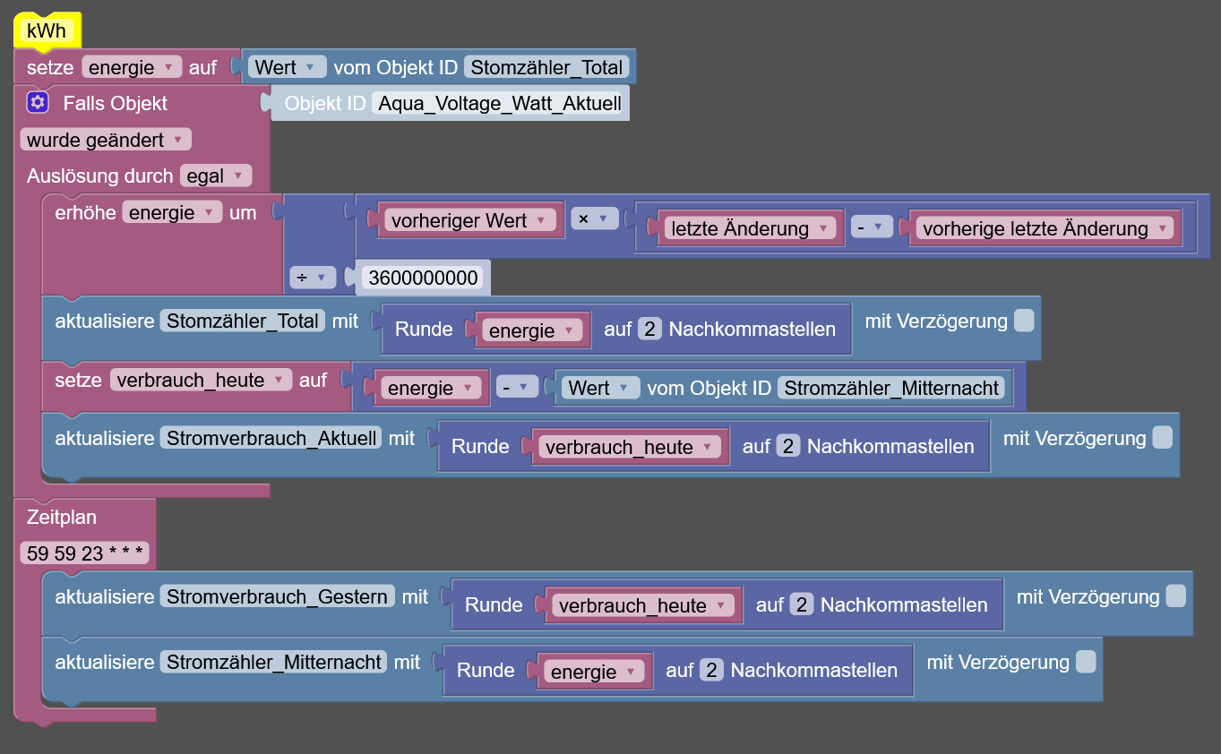

                                ist es so korrekt !?

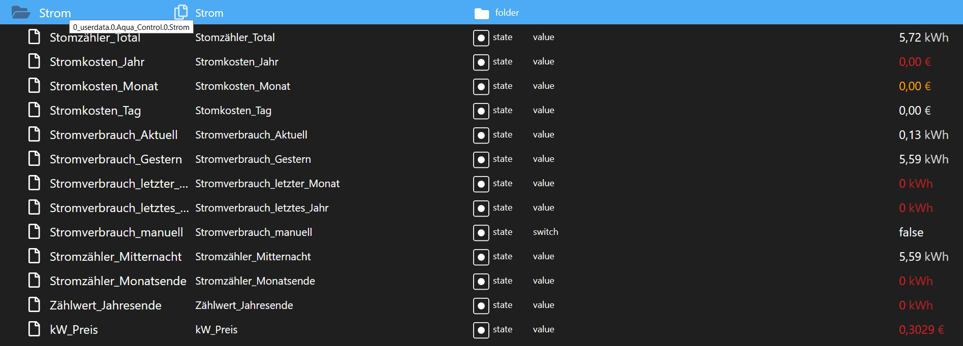

                                Datenpunkte die ich als Zahl angelegt habe:
                                Stromzähler_Total
                                Stromzähler_Mitternacht
                                Stromverbrauch_Aktuell
                                Stromverbrauch_Gestern
                                und Trigger Datenpunkt ist Aqua_Voltage_Watt_Aktuell
                                aus dem hs100
                                Stromverbrauch_Aktuell zeigt 0,05 was ist das kwh !?
                                • paul53
                                  @aphofis sagte: was ist das kwh !?
                                  Alle eigenen Datenpunkte sind in kWh.
                                  "type": "number",
                                  "unit": "kWh",
                                  Bei den Zählwerten können Anfangswerte manuell eingegeben werden. Sie werden dann von diesem Wert aus weiter gezählt.
                                  • Aphofis
                                    OK !
                                    ist es soweit korrekt ???

                                    Kan man auch die Tages, Monats und Jahreskosten mit in die Rechnung übernehmen !?
                                    • paul53
                                      @aphofis sagte: Kan man auch die Tages, Monats und Jahreskosten mit in die Rechnung übernehmen !?
                                      Ja, es ist ja nur ein Faktor zu berücksichtigen.
                                      Sieht gut aus. Es ist für mich einfacher, wenn Du den erzeugten Javascript-Code ohne die letzte Zeile in Code tags postest.
                                      EDIT: Für den Zählwert am Monatsende hast Du zwei verschiedene Datenpunkte verwendet!
                                      • Aphofis
                                        Sorry Ich vergaß!
                                        Wo meinst du???
                                        • Aphofis
                                          Du meinst so !?

                                            energie = (typeof energie == 'number' ? energie : 0) + ((obj.oldState ? obj.oldState.val : "") * ((obj.state ? obj.state.lc : "") - (obj.oldState ? obj.oldState.lc : ""))) / 3600000000;
                                            setState("0_userdata.0.Aqua_Control.0.Strom.Stomzähler_Total"/*Stomzähler_Total*/, Math.round(energie*100)/100, true);
                                            verbrauch_heute = energie - getState("0_userdata.0.Aqua_Control.0.Strom.Stromzähler_Mitternacht").val;
                                            setState("0_userdata.0.Aqua_Control.0.Strom.Stromverbrauch_Aktuell"/*Stromverbrauch_Aktuell*/, Math.round(verbrauch_heute*100)/100, true);
                                          schedule("59 59 23 * * *", async function () {
                                            setState("0_userdata.0.Aqua_Control.0.Strom.Stromverbrauch_Gestern"/*Stromverbrauch_Gestern*/, Math.round(verbrauch_heute*100)/100, true);
                                            setState("0_userdata.0.Aqua_Control.0.Strom.Stromzähler_Mitternacht"/*Stromzähler_Mitternacht*/, Math.round(energie*100)/100, true);
                                            morgen = (new Date().getTime()) + 2000;
                                            if (getDateObject(morgen).getDate() == 1) {
                                              setState("0_userdata.0.Aqua_Control.0.Strom.Stromverbrauch_letzter_Monat"/*Stromverbrauch_letzter_Monat*/, Math.round((energie - getState("0_userdata.0.Aqua_Control.0.Strom.Stromzähler_Monatsende").val)*100)/100, true);
                                              setState("0_userdata.0.Aqua_Control.0.Strom.Zahlwert_Monatsende"/*Zahlwert_Monatsende*/, Math.round(energie*100)/100, true);
                                              if ((getDateObject(morgen).getMonth() + 1) == 1) {
                                                setState("0_userdata.0.Aqua_Control.0.Strom.Stromverbrauch_letztes_Jahr"/*Stromverbrauch_letztes_Jahr*/, Math.round((energie - getState("0_userdata.0.Aqua_Control.0.Strom.Zählwert_Jahresende").val)*100)/100, true);
                                                setState("0_userdata.0.Aqua_Control.0.Strom.Zählwert_Jahresende"/*Zählwert_Jahresende*/, Math.round(energie*100)/100, true);
                                          paul53 Aphofis 2 Replies Last reply Reply Quote 0
                                          • paul53

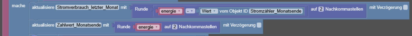

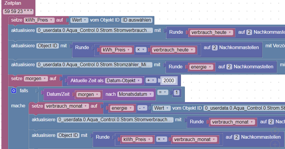

                                            Du meinst so !?
                                            Ja.
                                            Wo meinst du???
                                            Erst Wert von "0_userdata.0.Aqua_Control.0.Strom.Stromzähler_Monatsende", dann aktualisiere "0_userdata.0.Aqua_Control.0.Strom.Zahlwert_Monatsende".
