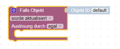

                      @romano-drews
                      Wenn ich nen wehrt setze muss dieser ja auch wieder zurückgenommen werden damitt er wieder gesetzt werden kann um ihn zum triggern zu benutzen.
                      Nein das muss er nicht. Du kannst ja auch true als Wert setzen - das macht ein Taster auch. Als Trigger prüfst Du nur auf Aktualisierung im Blockly - dann ist der Wert wurscht.
                      Das heißt Du prüfst nicht auf Wert Änderung sondern nur auf Aktualisierung:
                      Romano DrewsR 1 Antwort Letzte Antwort

                          Romano Drews
                          @mickym sagte in HTTP Request in IO Brocker über Blockly realisieren:
                          @romano-drews
                          Okay, und was ich bei objekt id eingebe ist dann was hinter dem = steht?

                              @romano-drews Objekt ID - wählst Du den Datenpunkt aus, den Du unter userdata erstellt hast und den Du in dem Link wie oben angegeben hast. Das muss natürlich matchen. 😁
                              Du kannst wahrscheinlich auch das Teil nehmen
                              Ich bin nicht so fit im Blockly (arbeite ja lieber mit dem Konkurrenzprodukt ; ) )- aber gibt sicher jemand der den Unterschied zwischen den beiden erklären kann.

                                  Wie gesagt, wenn Du auf Aktualisierung triggerst brauchst Du den Wert nicht wieder zurücksetzen. Du kannst ja auch am Zeitstempel sehen, wann er zuletzt aktualisiert wurde.
                                  Du kannst es natürlich.

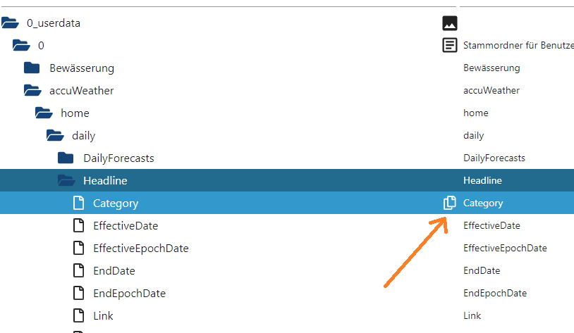

                                      @romano-drews
                                      Du gehst einfach mit der Maus auf die ID - des Datenpunktes den Du ansprechen willst.
                                      Damit kopierst Du diesen Pfad in die Zwischenablage.
                                      Der Pfad zu dem abgebildeten Punkt heißt also: 0_userdata.0.accuWeather.home.daily.Headline.Category
                                      Der Link um diesen Datenpunkt anzusprechen wäre also:
                                      http://192.168.20.91:8087/set/0_userdata.0.accuWeather.home.daily.Headline.Category?value=true
                                      Du kannst doch unter 0_userdata.0 einen Ordner 0_userdata.0.httplinks oder 0_userdata.0.doorbird.http erstellen. Sprich unter 0_userdata.0 kannst Du eine Dir genehme Ordnerstruktur aufbauen. Da bist Du ja nicht eingeschränkt.
                                      Das ist halt alles erforderlich, wenn Du Dich auf blockly festlegst. Ich nutze zum Beispiel NodeRed - damit kann man auch ohne Datenpunkt einen Flow anstoßen. Das aber nur nebenbei - weil Du Dich ja anscheinend schon festgelegt hast.
                                      Romano DrewsR 2 Antworten Letzte Antwort

                                        @mickym
                                        Klick :)
                                        Ahhhh ich hab die ganze Zeit grade den Ordner den ich erstellt habe noch mit in die URL gepackt also set/ordnername/...
                                        Okay also darf jeder Datenpunkt auch wenn er in verdiendenen Ordnern untergebracht ist nur einmal gleich heißen.
                                        Die Ordner sind dann quasi nur Optisch aber nicht funktional.
                                        Verstanden :)
                                        NOMALS VIELEN DANK FÜR DEINE MÜHE.
