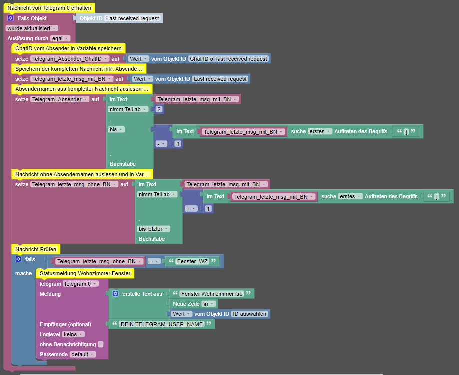

            also du benötigst ein Skript was die Nachricht vom Telegram Adapter auswertet und dir entsprechend die Info schickt.
            ich kann dir zwar ein Bsp. geben aber das Skript sollte schon etwas aufwendiger sein sonst kann jeder deinen BOT abfragen und das Rollo auf und zu machen was ja nicht gewollt ist.
              <variables>
                <variable id="?{Ub}YtxQB$xY,eI+ANj">Telegram_Absender_ChatID</variable>
                <variable id="92]d+OQ0cE;CIrESA=~D">Telegram_letzte_msg_mit_BN</variable>
                <variable id="|U},6PNMGmTiOb+7nq_H">Telegram_Absender</variable>
                <variable id="ize2/Ce5@MkgO(AyD*Sx">Telegram_letzte_msg_ohne_BN</variable>
              </variables>
              <block type="comment" id="R3!qp|uo?4-|Hnyac;9J" x="8787" y="9413">
                <field name="COMMENT">Nachricht von Telegram.0 erhalten</field>
                <next>
                  <block type="on_ext" id="^(K={]xAKn?=a`iqP|aR">
                    <value name="OID0">
                      <shadow type="field_oid" id="Y.40L^4~NL:M@V|:rw0t">
                        <field name="oid">telegram.0.communicate.request</field>
                      </shadow>
                    </value>
                    <statement name="STATEMENT">
                      <block type="comment" id="1YVen;v=rj|)9p1e9Mf.">
                        <field name="COMMENT">ChatID vom Absender in Variable speichern</field>
                        <next>
                          <block type="variables_set" id="!^_Z~k6JsKa[GmJm~AK-">
                            <field name="VAR" id="?{Ub}YtxQB$xY,eI+ANj">Telegram_Absender_ChatID</field>
                            <value name="VALUE">
                              <block type="get_value" id="U*[srZ+HeitV8{jAa2.j">
                                <field name="OID">telegram.0.communicate.requestChatId</field>
                              </block>
                            </value>
                            <next>
                              <block type="comment" id="aw-(%I^l?B)1s-.hIZ`M">
                                <field name="COMMENT">Speichern der kompletten Nachricht inkl. Absendernamen in Variable speichern</field>
                                <next>
                                  <block type="variables_set" id="AO/,T4ayYs2qf?=(8Yoz">
                                    <field name="VAR" id="92]d+OQ0cE;CIrESA=~D">Telegram_letzte_msg_mit_BN</field>
                                      <block type="get_value" id="Pg+$WtrZUL;23ogA37({">
                                        <field name="OID">telegram.0.communicate.request</field>
                                      </block>
                                    </value>
                                    <next>
                                      <block type="comment" id="kee4}iwA;.3`{Zg)Z,ik">
                                        <field name="COMMENT">Absendernamen aus kompletter Nachricht auslesen und in Variable speichern</field>
                                        <next>
                                          <block type="variables_set" id="UFOJZj`X^U)F8#i@vn.G">
                                            <field name="VAR" id="|U},6PNMGmTiOb+7nq_H">Telegram_Absender</field>
                                              <block type="text_getSubstring" id="3]/T$c}DKsJT:*C0*dP0" inline="false">
                                                <mutation at1="true" at2="true"></mutation>
                                                <field name="WHERE1">FROM_START</field>
                                                <field name="WHERE2">FROM_START</field>
                                                <value name="STRING">
                                                  <block type="variables_get" id="v3;3%5mj(g*)Mf@QaId4">
                                                  </block>
                                                </value>
                                                <value name="AT1">
                                                  <block type="math_number" id="!#ISu?WS7o^q^QjqR1nB">
                                                    <field name="NUM">2</field>
                                                  </block>
                                                </value>
                                                <value name="AT2">
                                                  <block type="math_arithmetic" id="y~3fu8Wh/)@1j;O.E|S," inline="false">
                                                    <value name="A">
                                                      <shadow xmlns="http://www.w3.org/1999/xhtml" type="math_number" id="=(H6Ky/%]XpI.m!Gh@]r">
                                                        <field name="NUM">1</field>
                                                      </shadow>
                                                      <block type="text_indexOf" id="M1VM}U.Dt:3w,+MB}K;T">
                                                        <field name="END">FIRST</field>
                                                          <block type="variables_get" id="Va[K/jq=Jz]|}jR)H$W3">
                                                          </block>
                                                        </value>
                                                        <value name="FIND">
                                                          <shadow xmlns="http://www.w3.org/1999/xhtml" type="text" id="A+-,P[@1q7YH,3jG/fR%">
                                                            <field name="TEXT">abc</field>
                                                          </shadow>
                                                          <block type="text" id="I=_?N^{b9Q%L*}VyM)b$">
                                                            <field name="TEXT">]</field>
                                                          </block>
                                                        </value>
                                                      </block>
                                                    </value>
                                                    <value name="B">
                                                      <shadow xmlns="http://www.w3.org/1999/xhtml" type="math_number" id="S3r7%/?^gE(}3+`:t:Wi">
                                                      </shadow>
                                                      <block type="math_number" id="36POG6(^|#RK^5;qlF9%">
                                                      </block>
                                                    </value>
                                                  </block>
                                                </value>
                                              </block>
                                            </value>
                                            <next>
                                              <block type="comment" id=";znE%X|:3TRXmW-@Mqr|">
                                                <field name="COMMENT">Nachricht ohne Absendernamen auslesen und in Variable speichern</field>
                                                <next>
                                                  <block type="variables_set" id="KXu+7g(4FZ_W==(fRjT]">
                                                    <field name="VAR" id="ize2/Ce5@MkgO(AyD*Sx">Telegram_letzte_msg_ohne_BN</field>
                                                      <block type="text_getSubstring" id="dOVr1vr~bab_`j?)vgen" inline="false">
                                                        <mutation at1="true" at2="false"></mutation>
                                                        <field name="WHERE2">LAST</field>
                                                          <block type="variables_get" id="]HKj^o$ZA0eb#)4T1w_(">
                                                          </block>
                                                        </value>
                                                        <value name="AT1">
                                                          <block type="math_arithmetic" id="}51,C,J:Q)T^A6%o9mY)" inline="false">
                                                            <field name="OP">ADD</field>
                                                            <value name="A">
                                                              </shadow>
                                                              <block type="text_indexOf" id="RJYdU]9KK~XiK@i1}JTZ">
                                                                  <block type="variables_get" id="1Ag#R!R?s}OVT!,3}q[-">
                                                                  </block>
                                                                </value>
                                                                <value name="FIND">
                                                                  </shadow>
                                                                  <block type="text" id="a@#nNyiKvqf`@}$:3Usv">
                                                                  </block>
                                                                </value>
                                                              </block>
                                                            </value>
                                                            <value name="B">
                                                              </shadow>
                                                              <block type="math_number" id="b!sox8%b*ljYDx0,u(Ir">
                                                              </block>
                                                            </value>
                                                          </block>
                                                        </value>
                                                      </block>
                                                    </value>
                                                    <next>
                                                      <block type="comment" id="#G|Ov[qD](2|J`n^$s+t">
                                                        <field name="COMMENT">Nachricht Prüfen</field>
                                                        <next>
                                                          <block type="controls_if" id="/0JZzM:8EtZ,T_^=-1Fd">
                                                            <value name="IF0">
                                                              <block type="logic_compare" id="`dmi^`.%1m4f09M};D,e">
                                                                <field name="OP">EQ</field>
                                                                <value name="A">
                                                                  <block type="variables_get" id="p:8wxhDqS_0%pwUS+opm">
                                                                  </block>
                                                                </value>
                                                                <value name="B">
                                                                  <block type="text" id="MyBzu#1%a[=f{52ltyzH">
                                                                    <field name="TEXT">Fenster_WZ</field>
                                                                  </block>
                                                                </value>
                                                              </block>
                                                            </value>
                                                            <statement name="DO0">
                                                              <block type="comment" id="^F[m9uEkFC!:`wWF0vV4">
                                                                <field name="COMMENT">Statusmeldung Wohnzimmer Fenster</field>
                                                                <next>
                                                                  <block type="telegram" id="82obVk%i3-)B2c/bspJ.">
                                                                    <field name="INSTANCE">.0</field>
                                                                    <field name="LOG"></field>
                                                                    <value name="MESSAGE">
                                                                      <shadow type="text" id="P^^ZL0t8W::]VYqVX^TM">
                                                                      </shadow>
                                                                      <block type="text_join" id="/:NQ{:(Z{!.%8S5[jV+t">
                                                                        <value name="ADD0">

            Sollte so laufen aber Bitte daran denken, es ist noch keine Überprüfung drinne ob du auch mit dem Bot sprechen darfst.
            W 1 Antwort Letzte Antwort
            • XBiTX XBiT
              @willi-sch
