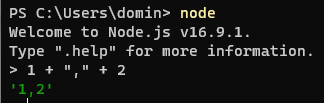

      @renni61 sagte in Ausgegebene Werte werden als nicht "Bestätigt" ausgegeben:
      Summe beider Einzeldatenpunkte
      Das dürfte nicht sein, selbst wenn es sich um Zahlen handelt:
      R 1 Reply Last reply

                    @ticaki sagte in Ausgegebene Werte werden als nicht "Bestätigt" ausgegeben:
                    @renni61
                    Ich glaube nicht das createState den Type ändert. Du mußt den State wohl löschen und neu erstellen lassen. Aber das ist auf jeden Fall der Fehler.
                    Du kannst den Typ des State auch im Admin anpassen - wenn du auf die Expertenansicht umstellst.
