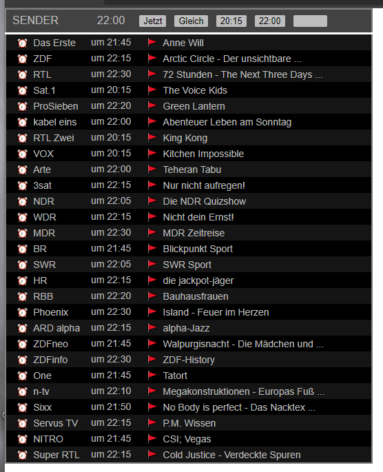

    Hallo, ich habe Fragen über Fragen.....da ich im VIS noch Vollanfänger bin wollte ich eben hier mal fragen wie udn was ich machen muss um das mir die Daten von TV Spielfilm im VIS angezeigt werden?
    Ich weiss es gibt ein Standard-Widget hier:
    [{"tpl":"tplTableBody","data":{"visibility-cond":"==","visibility-val":1,"static_value":"","table_oid":"tvspielfilm.0.json.tipps","colCount":"2","colName1":"Vorschau","colWidth1":"30px","colName2":"Tagestipps","colAttr1":"","colWidth2":"60px","hide_header":false,"show_scroll":false,"new_on_top":true,"name":"JSON Tabelle TV Programm TIPPS","gestures-offsetX":0,"gestures-offsetY":0},"style":{"left":"44px","top":"30px","width":"357px","height":"auto","z-index":"25","color":"rgba(250,250,250,1)","text-align":"","font-family":"","background-color":"","border-style":""},"widgetSet":"basic"}]
    das muss man bei widget reinkopieren.....in VIS
    wie bzw. was muss ich machen umd das ich in VIs das aktuelle programm udn was in der Primetime kommt anzeigen zu lassen?
    Über tipps udn Infos herzlichen Dank.

      @kusselin sagte in tv Spielfilm im VIS anzeigen:
      etwa so?

        @homoran ja genau...habe auf deinen THread eben schon geantwortet...
        Wie bekomme ich das hin? welches Widget udn welche Verknüpfung? hats du da einen screenshot bitte...ist emal zum Testen und verständnis.
        Vielen Dank im Voraus
          muss ich selber nochmal sehen. Hab das damals vor Jahrtausenden gemacht.

              @kusselin hab das zwar nicht mehr in Verwendung, aber vllt ist das was für dich
              https://forum.iobroker.net/topic/28447/tv-programm-mini-anzeige-html-tabelle

                @crunchip mein Retter😊
                Ja kopiert man dann einfach den Script im neuen View in "Scripte"??? da erscheint aber nix..
                ich brauche doch dann noch ein TV Widget oder?

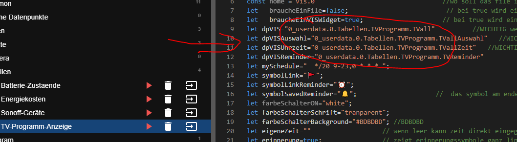

                  @kusselin nein, du musst das als Javascript anlegen, entsprechend die Datenpunkte auch anlegen, in Vis selbst ist es dann ein html Widget
                  KusselinK 1 Antwort Letzte Antwort
                  • crunchipC crunchip

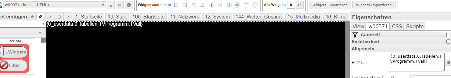

                    @crunchip das heisst javascript unter den Scripten nicht im Vis unter script?? richtig
                    udn dann im VIS ein HTML widget auswählen......richtig?
                    hast du screenshots?

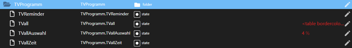

                      @kusselin du musst die markierten Datenpunkte anlegen (userdata....)
                      in vis
                      sieht dann z.b so aus
                      gibt ja mehrere Varianten, siehe Thread
                        in vis

                        @crunchip das heisst ich mache mir wieder im userdata ordner einen weiteren ordner zb TV Programm udn lege dann die Datenpunkte an..richtig?
                        wie lege ich die AN? datenpunkt...dann zahl boolean oder?

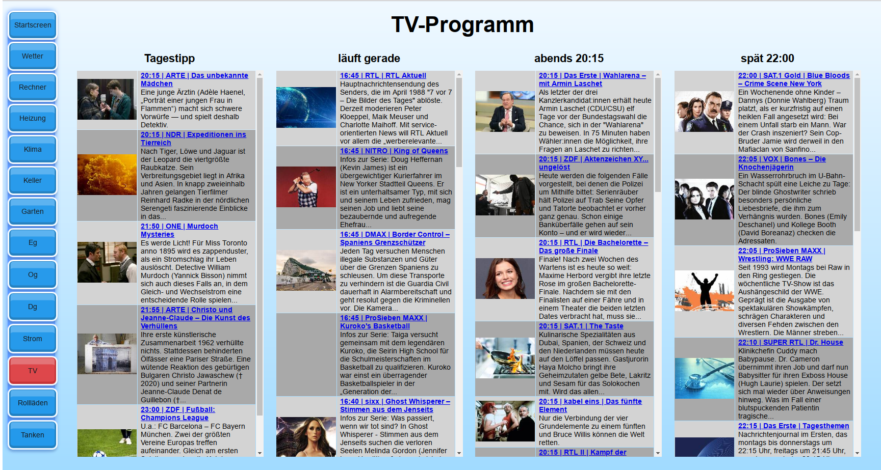

                          wobei ich die Anzeige von Rainer am besten finde...denke aber das dieses auxch mit HTML gemacht wurde?
                          liv-in-skyL 2 Antworten Letzte Antwort
                            .dann zahl boolean
                            je nach Datenpunkt
                            hatte ich auch mal, aber schon vor längerem gelöscht, Überbleibsel habe ich nur noch die html

                              @kusselin
                              die geschichte
                              der tv-spielfilm adapter hatte mir zuwenig sender
                              daher habe ich diese tabelle gemacht - da ich nicht so auf platzverschwenung stehe, habe ich auf die bildchen verzichtet und das ganze kompakt gemacht
                              mittlerweile gibt es den tv-rogramm adapter - da gibt es einen thread dafür - der hat mehr sender und wieder bildchen

                                @kusselin
                                https://forum.iobroker.net/topic/40168/test-adapter-tvprogram

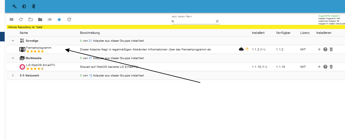

                                    jetzt habe ich über die Katze mal bei benutzerdefiniert die Adresse reinkopiert udn den Adapeter installiert...dann unter adapter oben bei suche "TV" eingegeben.....jetzt finde ich den Adapter nicht...denn ich muss doch immer erst wenn bei Githunb geladen auf Adapeter gehen und dann die Instanz installieren.......wo ist der Adapeter jetzt??
                                    • KusselinK Kusselin
                                      liv-in-skyL Offline
                                      liv-in-skyL Offline
                                      liv-in-sky
                                      @kusselin
                                      wenn die installation mit code 0 abgeschlossen wurde
                                      KusselinK 2 Antworten Letzte Antwort
                                      • liv-in-skyL liv-in-sky
                                        @kusselin

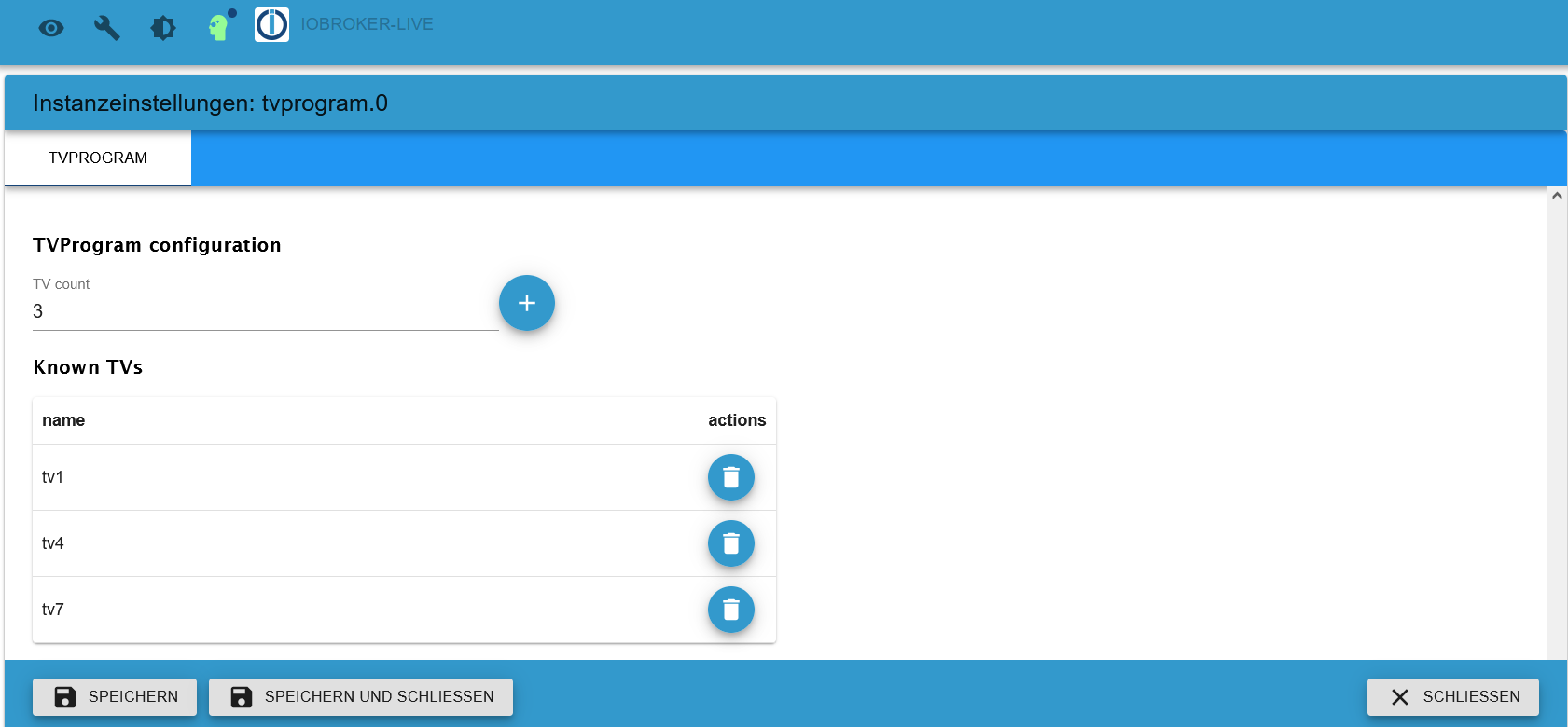

                                          @liv-in-sky ne frage...bei der Einrichtung kann ich nur über das Plus 1,2,3,4,5,6 usw. eingeben...hier müsste ich doch zb. RTL SAT1 usw. eintragen können oder?
