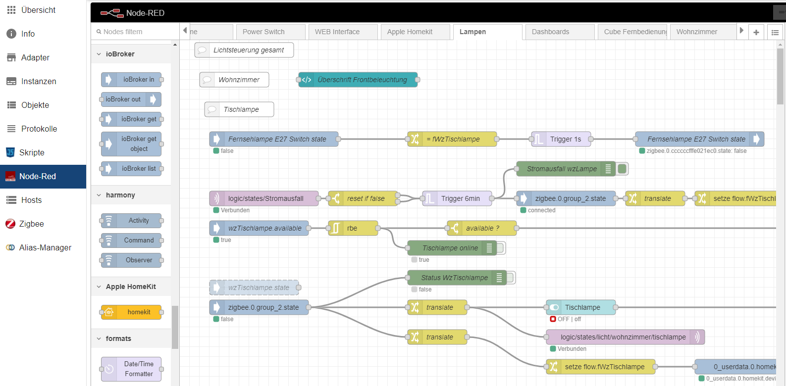

        @funbug Mit dem Szene Adapter kann man sicher schon einiges machen. Wenn Du allerdings, Dein Home wirklich smart machen willst, soll es ja eine gewisse Intelligenz aufweisen und da wirst Du um einer richtige Logikmaschine nicht rumkommen.
        Mal abgesehen von Javascript - mit dem Du alles programmieren kannst und das auch die Grundlage der grafischen Logikmaschinen (Blockly und Node Red) ist, kannst Du die letzten beiden nehmen um Dein System intelligent zu machen.
        Ich bevorzuge Node Red, weil Du damit auch die Logik schön grafisch darstellen kannst, viele Funktionen schon als fertige Nodes verfügbar ist und auch eine große Community hat, die meisten hier an Board nutzen allerdings Blockly. Wenn Du da noch nicht festgelegt bist, solltest Du Dir jedenfalls beides anschauen, bevor Du eine Entscheidung triffst.
        Ich bin wie gesagt Node Red Anhänger, weil Du damit den logischen Datenfluss schön grafisch darstellen kannst.

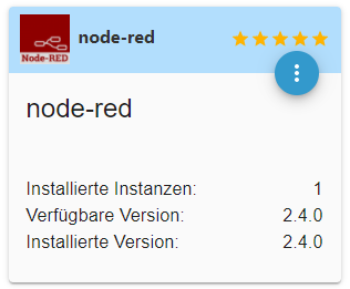

            @funbug Mit Node Red hast Du beide Möglichkeiten.
            Grundsätzlich hast Du, wenn Du im iobroker arbeitest einen Node Red Adapter mit dem Du in die iobroker Datenpunkte schreibst und diese liest. Insofern ist der iobroker meine Datenbasis.
            Wenn Du die Hardware über die iobroker Adapter einbindest, hast Du gleichzeitig auch immer einen schönen Überblick über die Zustände Deiner Hardware (das bietet Node Red alleine nicht - die Kombination ist aber in meinen Augen unübertroffen).

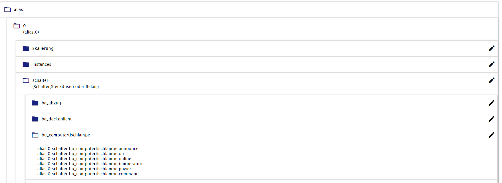

            Du kannst auch wie von Dir angesprochen, alles über Alias im iobroker anlegen und dann auf die Alias Punkte im Node Red zugreifen. Natürlich kannst Du über NodeRed auch direkt auf alle Datenpunkte der jeweiligen iobroker Adapter zugreifen und damit der Hardware zugreifen.
            Falls es mal keinen geeigneten Adapter im iobroker gibt, kannst Du über Node Red die HW einbinden und dann selbst Datenpunkte über Node Red in den iobroker schreiben.
            Also HW erst über die iobroker Adapter einbinden und falls es da was nicht gibt, kannst Du Node Red noch als Ergänzung nehmen.
            Wenn Du Node Red als Adapter im iobroker installiert hast - hast Du folgende Nodes um mit dem iobroker zu kommunizieren:

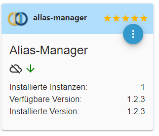

            Im Übrigen - am Anfang gibt es jetzt auch einen guten Alias-Adapter im iobroker um die Alias zu definieren.
            Bei der Erstellung der Aliase kannst Du dann herstellerunabhängig Dir quasi Deine für Dich wichtigen Eigenschaften eines Gerätes zusammenstellen:
            Somit kannst Du unter command bei dem Schalter immer das Gleiche nehmen egal ob das ein Zigbee Schalter, ein Shelly oder ein Tasmota gerät ist, weil Du in dem Alias auch einfache "Übersetzungsaufgaben" wahrnehmen kannst, wie true=on usw.

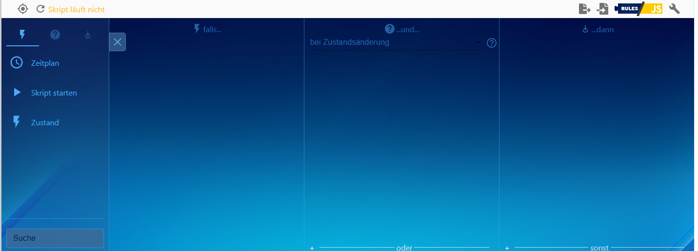

                    In dem Skrip Regelblock ist das auch gut dargestellt:
                    1. Trigger
                    2. weitere Bedingungen falls erforderlich
                    3. Ausgabe
