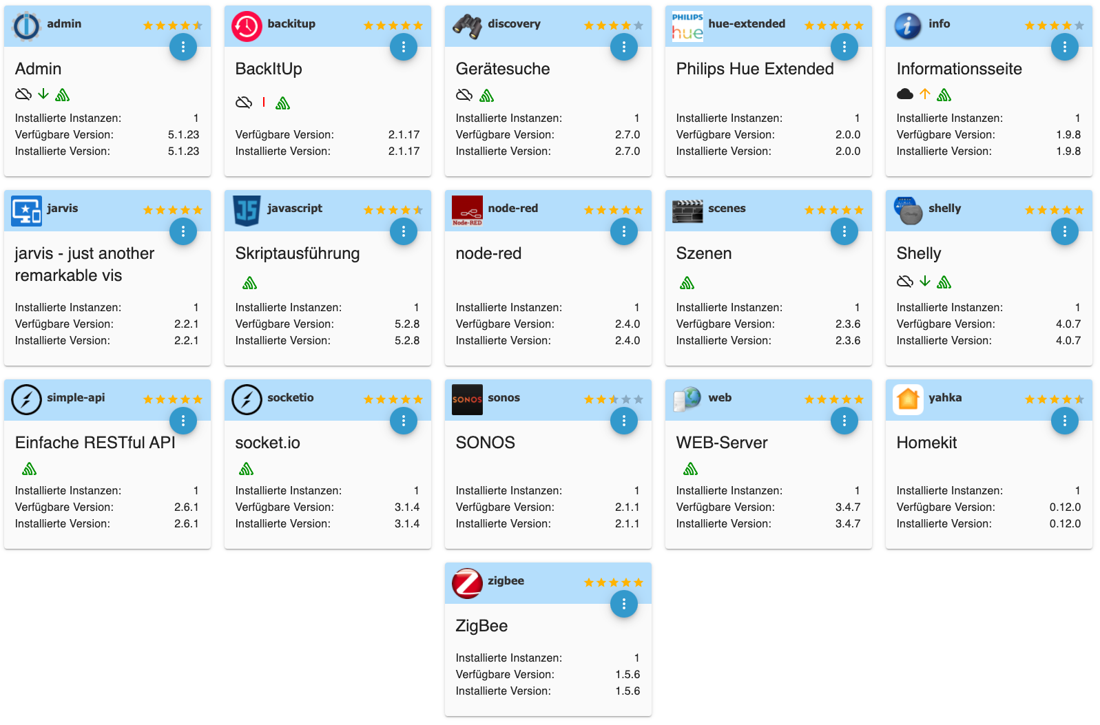

    ich habe seit dem Update auf die Version 5 immer wieder das Problem das ich meinen Sonos Geräte nicht mehr über den Adapter erreichen kann. Hier hilft dann nur ein Neustart.
    Gestern hab ich jetzt mal mein RaspberryPi OS Lite mit den neuesten Updates versehen alles neu gestartet und getestet.
    Läuft wunderbar. Heute morgen allerdings waren meine Sonos Geräte wieder nicht erreichbar, Zigbee läuft wunderbar.
    Vielleicht könnt Ihr mir hier helfen.
    Danke und Viele Grüße
    Daniel

          @daniel-2
          ETIMEDOUT 192.168.178.39:1400
          Der ist nicht erreichbar.

            Daniel 2
            @thomas-braun
            Kann man rausfinden wieso der nicht erreichbar ist?
            Öffne ich nämlich die Sonos App, wähle mir den Lautsprecher aus und drücke auf Play dann läuft das ganze.
            Kann da der Socket.io mit reinspielen?

              @daniel-2 sagte in Hilfe bei Fehlersuche:
              aber das läuft ja nicht über deinen ioBroker-Server.
              evtl. im log, notfalls im debug mode der Instanz.
              geht denn ein Ping vom Server auf die .39 wenn es klemmt?

                Daniel 2
                habs gerade getestet und kann alle meinen Sonos Lautsprecher erfolgreich anpingen obwohl es gerade "klemmt".
                  und was steht jetzt im debug-log?
