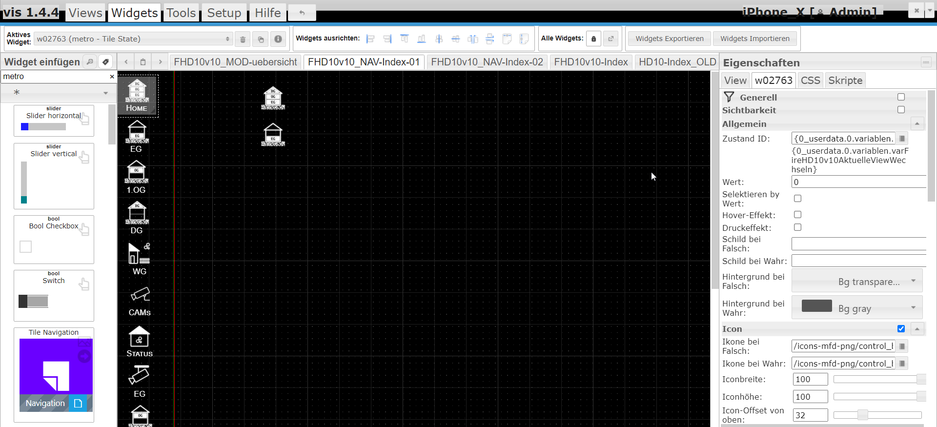

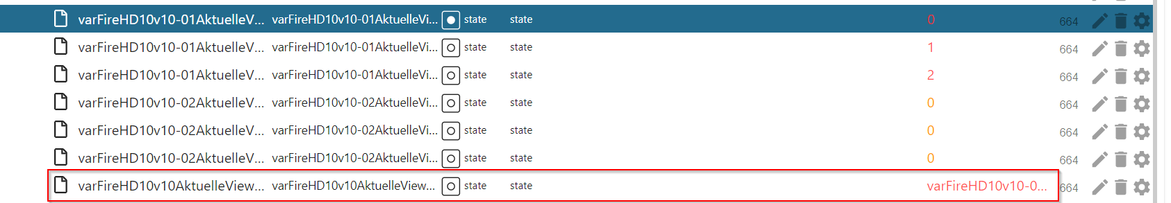

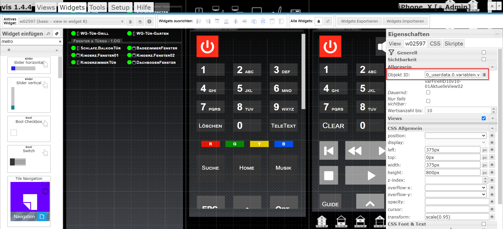

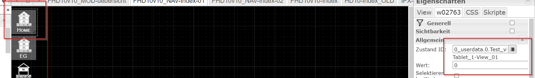

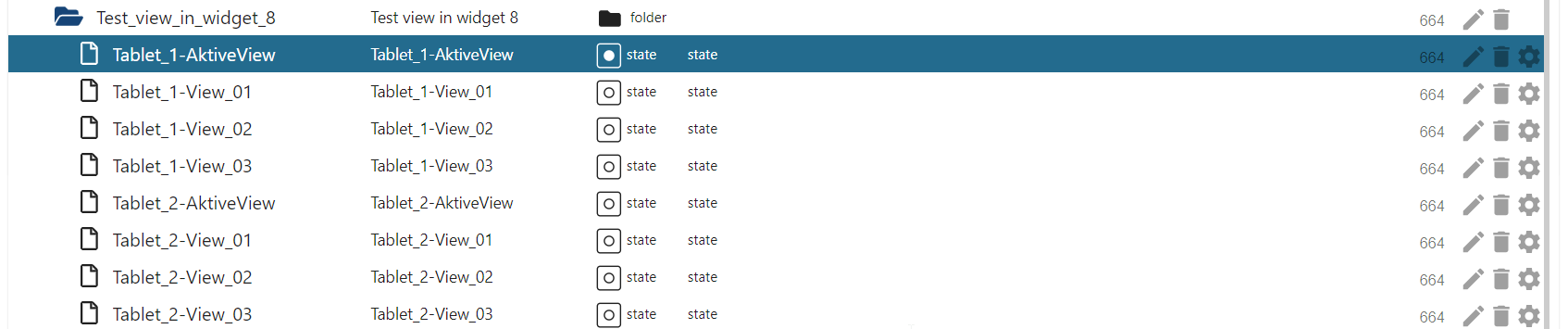

                    Ich versuche es mal mit Bildern.
                    Da wo View 1, View 2, & View 3 steht könnte z.B. ein Button hin.
                    Wenn z.B. View 1 betätigt wird soll
                    in den unteren rot umrahmten Datenpunkt das was in dem ersten Datenpunkt steht geschrieben werden. Das ist noch kein Problem.
                    Nun möchte ich in dem Nächsten Bild den untersten Datenpunkt eintragen in dem steht der Datenpunkt der eigentlich mit 0, 1, 2, 3 usw. beschrieben werden soll wenn ein button im Menü betätigt wird.
                    Genügend Views sind vorhanden.
                    varFireHD10v10-01....(hinten steht dann jeweils noch 01, 02, 03 für die jeweiligen views) steht für das erste Tablet
                    varFireHD10v10-02... für das zweite.
                    Hier hatte ich keine bessere Idee.
                    Navi 2 evtl. als Untermenü

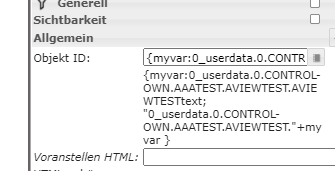

                      @kalle001
                      hast du mal das mit dem binding ausprobiert - geht wahrscheinlich auch in diesem widget unter object ID
                      wenn in einem datenpunkt ein datenpunkt steht - sollte das mit einem binding {..} möglich sein

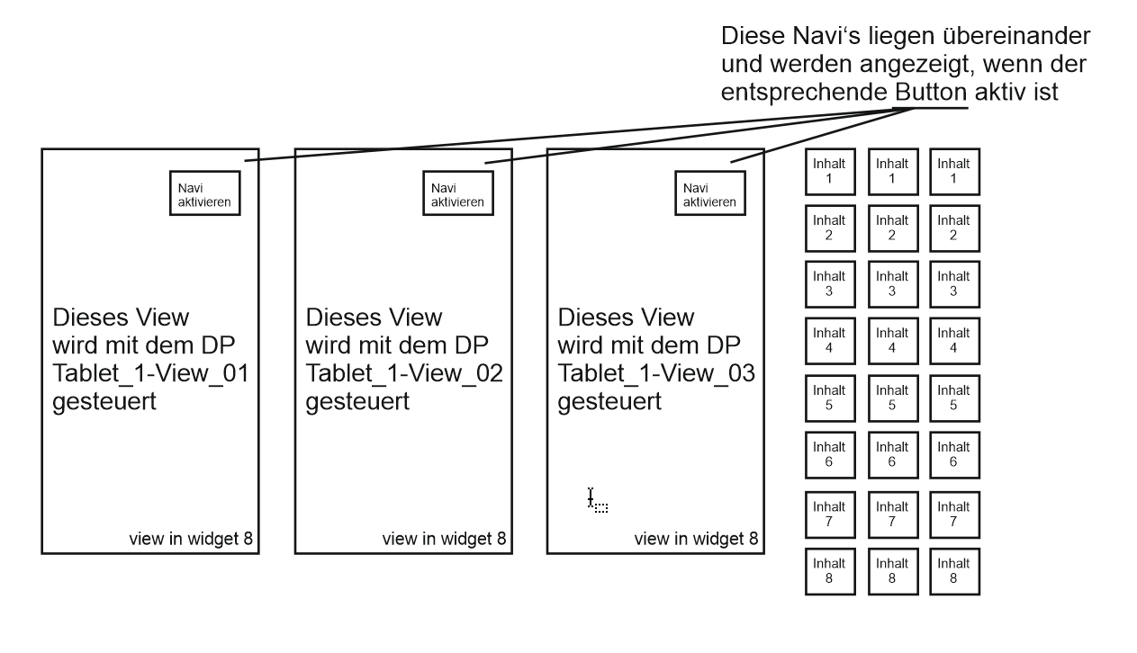

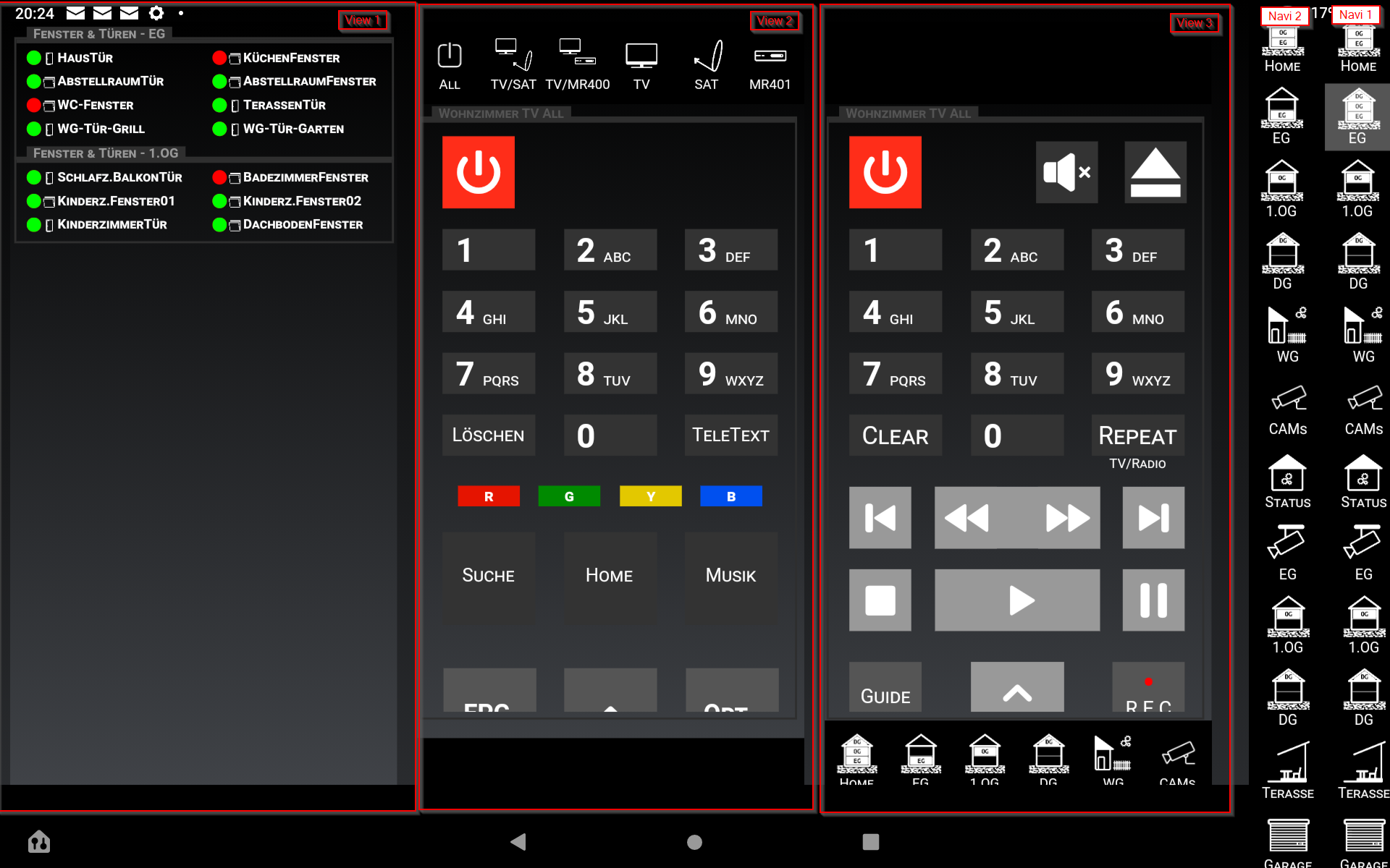

                                        Ich versuche es noch mal.
                                        Ich habe mir für mein Phone alles in Modulen gebaut.
                                        Das habe ich mit dem Hintergrund getan, um diese Module dann auch auf einem Tablet zu nutzen.
                                        Nun passen hier ja 3 Module des Phones (jeweils in einem "view in widget 8") nebeneinander. Diese möchte ich einzeln auswählen können um jederzeit eine individuelle Ansicht zu erstellen.
                                        Hier habe ich mir vorgestellt nur ein Menü zu nutzen. Dazu muss ich dem Menü sagen welche View ich ändern möchte.
                                        Wenn ich nun drei Buttons habe (ich hätte Sie gern zur einfachen Übersicht in der View also z.B. da wo jetzt View 1, View 2, View 3 steht) und ich einen betätige soll, so habe ich mir das vorgestellt, in einem Datenpunkt, der Datenpunkt dieses View geschrieben werden.
                                        In den jeweiligen Buttons im Menü möchte ich nun den Datenpunkt (der dadurch dann variabel ist) stehen haben an den die für das anzuzeigende View (0,1,2,3...) übermittelt (bzw. durchgereicht) wird, stehen haben.
                                        Also:
                                        Datenpunkte
                                        View_1-Tablet_1
                                        View_2-Tablet_1
                                        View_3-Tablet_1
                                        Aktive_View-Tablet_1
                                        Für weitere Tablets
                                        View_1-Tablet_2
                                        View_2-Tablet_2
                                        Aktive_View-Tablet_2
                                        Wenn der Button "View 1" betätigt wird soll in dem Datenpunkt "Aktive_View-Tablet_1" "View_1-Tablet_1" eingetragen werden. Beim betätigen des Button "View 2" soll dort "View_2-Tablet_1" eingetragen werden.
                                        "Aktive_View-Tablet_1" Liegt jetzt hinter dem jeweiligen Button im Navi zum ändern des jeweiligen Views mit 0,1,2,3...
                                        Die 0,1,2,3... muss ja aber in den Datenpunkt der in dem Datenpunkt "Aktive_View-Tablet_1" steht, also in "View_1-Tablet_1" geschrieben werden, sonst funktioniert es ja nicht.
                                        Vielleicht denke ich aber auch einfach nur zu kompliziert.
                                          Also:
                                          Datenpunkte
                                          View_1-Tablet_1
                                          View_2-Tablet_1
                                          View_3-Tablet_1
                                          Für weitere Tablets
                                          View_1-Tablet_2
                                          View_2-Tablet_2
                                          liv-in-skyL Offline
                                          liv-in-skyL Offline
                                          liv-in-sky

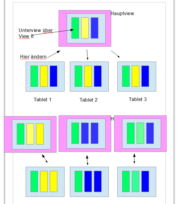

                                          @kalle001
                                          wenn ich es diesmal richtig verstanden habe :-)
                                          • du hast 3 tablets
                                          • du hast eine haupt-view, in der 3 bereiche sind, die jeweils 3 andere unter-views (0,1,2) anzeigen können
                                          • jedes tablet ruft die haupt-view auf , soll aber verschiedene unter-views anzeigen ?
                                          • das ist nicht möglich, da die änderung in der haupt-view in einem tablet die haupt-view ändert und dies auf allen anderen tablets auch geändert angezeigt wird - egal , was du sonst irgendwo hinschreibst
                                          • dazu brauchst du 3 haupt-views (für jedes tablet eine) und jede dieser haupt-view braucht 3 datenpunkte, für die 3 unterviews, die du dann wie in meinem beispiel auswählen kannst - für jedes tablet.
